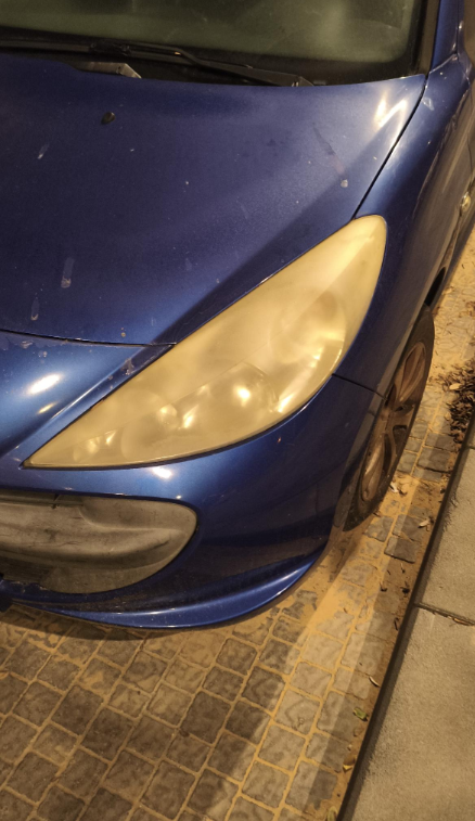

רזי פזי, סתם לצורך הבנה, שלך היו נראים יותר טוב מהפנסים פה? כמה גרועים הם צריכים להראות כדי לא לעבור טסט?
תודה
במבחן העין שלי נראו יותר טוב. אבל לא יודע מה זה שווה
