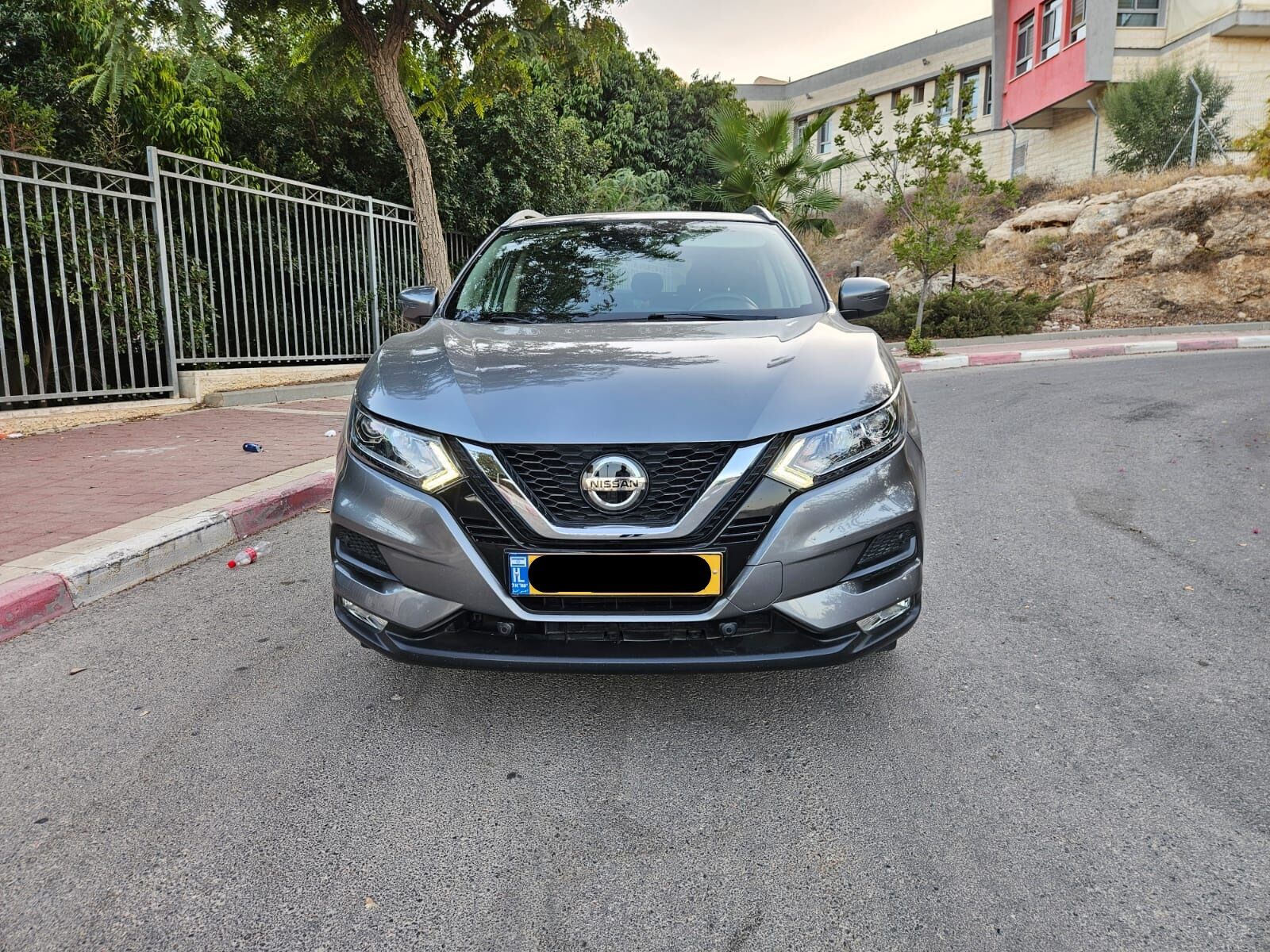

ניסאן קשקאי 2019 מנוע 1.3 טורבו בנזין
Albetx פרסם הודעה בנושא של Albetx בתוך מכירה - מכוניות ואופנועים בלבד
אהלן, הרכב של אבא שלי, נמכר עקב שדרוג. שירת אותו נאמנה ללא תקלות לאורך התקופה. פרטים ישבים: Acenta אוט׳ בנזין 1.3 (159 כ״ס) 78K קילומטר. תיעוד טיפולים מלא מהיום הראשון. יד ראשונה 00 ברישיון. ללא תאונות, ללא תיקוני צבע! תוספות: חיישנים קדימה אחורה, מצלמת רוורס, מוטות אורך בגג, מצלמת דרך קדמית ואחורית. מצבר חדש. טסט לשנה + אחרי טיפול שנתי. אפשר לראות במעלה אדומים ומודיעין. מחיר: מחירון משוקלל 91K
