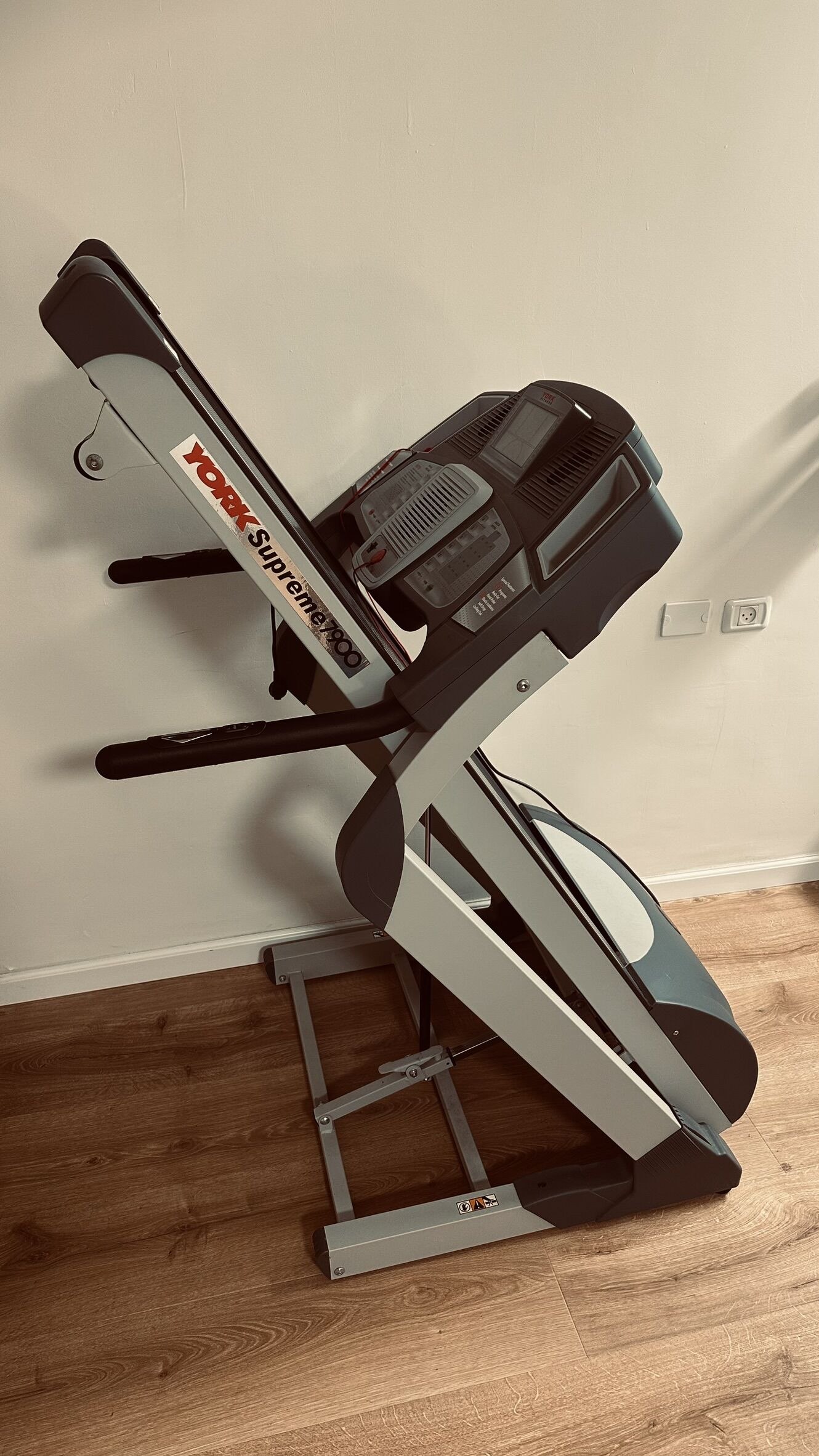

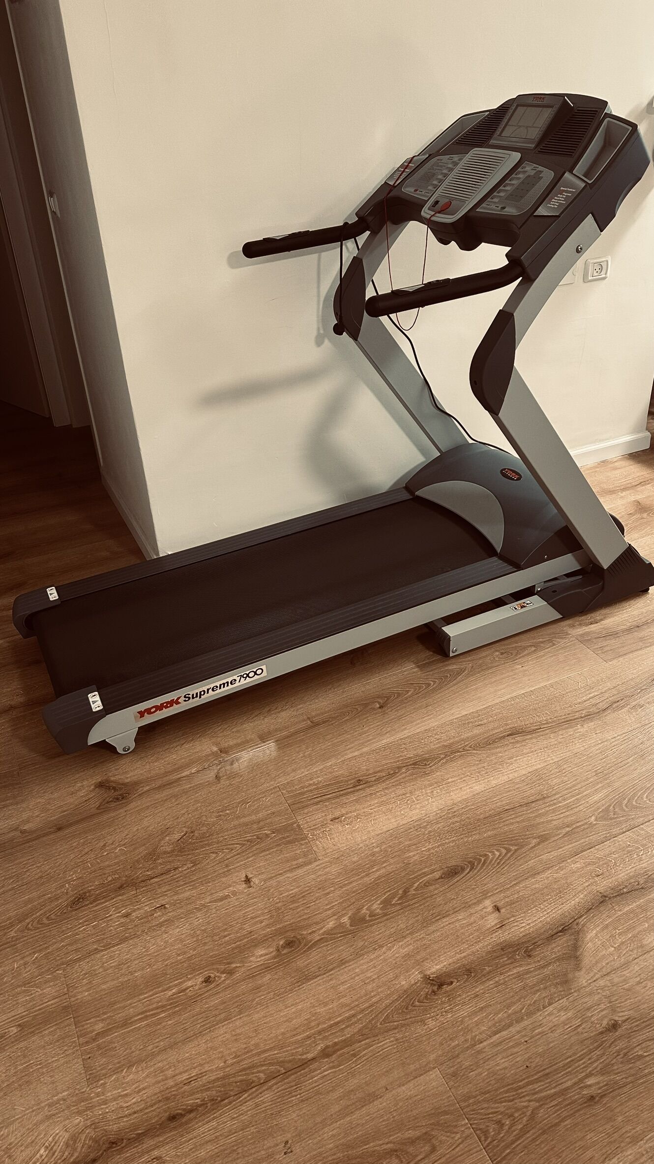

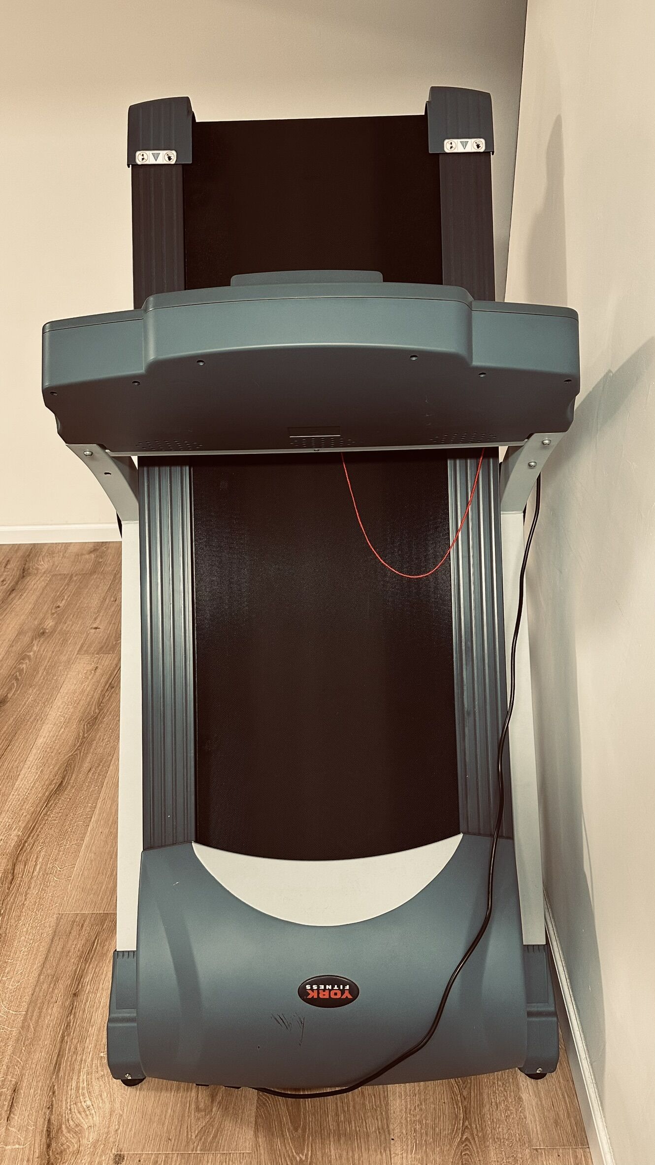

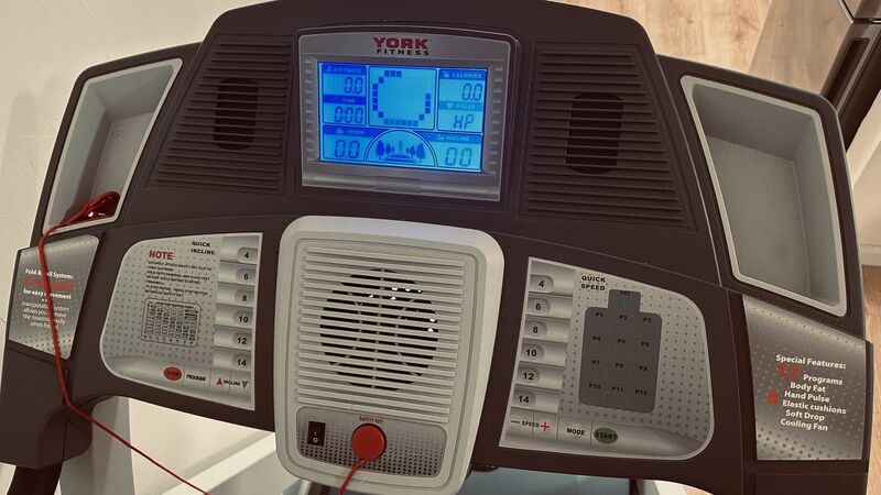

למכירה הליכון יורק סופרים 7900. נקנה לפני שנתיים בערך, לא שומש הרבה. נמכר בעקבות מעבר לחדר כושר בעבודה. תקין 100%, ללא תיקונים או בעיות. מגיע עם כיסוי שחור מקורי, קבלה, ניירת, מפתח ברגים, ספריי סיליקון וכו'. חדש עולה 4000 ש"ח, מבקש 2500, גמיש. איסוף מנתניה. שימו לב, ההליכון מתקפל וניתן לפירוק תוך כמה דקות אבל החלק הכי ארוך הוא באיזור המטר וחצי וכל העניין שוקל מעל 100 ק"ג. מוזמנים לפנות בהודעה פרטית.
