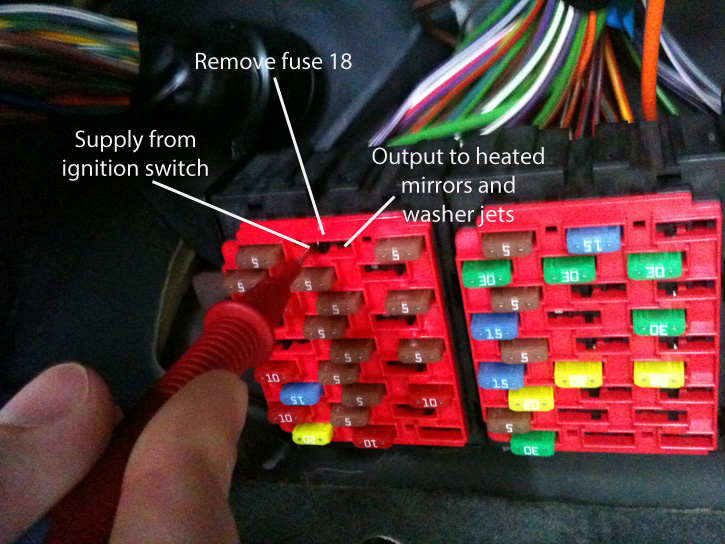

יש מצב שאם מכניסים את זה הפוך לתיבת פיוזים זה לא עובד? (סוג של הגנה?)
בדר"כ אני לא מצטט הודעה מעליי, אבל תקרא את המשפטים שסימנתי.
בשפה פשוטה יותר:
זה יעבוד (ז"א יקבל חשמל), אבל ככה הפיוז לא מהווה מנגנון הגנה, זה כאילו חיברת את החוט של הממיר מתח ישירות ללא "מתווכחים-עוזרים-מגנים".
כל המטרה של פיוז היא שברגע שתקבל זרם גבוה מדי, למשל אם בפיוז של 3A יעבור זרם גבוה יותר מ-3 אמפר, אז הפיוז ישרף (המתכת בין השיניים "תישבר" ולא יהיה מעבר זרם יותר בכלל)
בשפה פשוטה יותר:
אז לפי התאוריה שלך אני אפילו לא צריך פלוק בשביל הבדיקה.
אם לחבר את המפצל ללא פיוז והוא עובד - זאת אומרת שחיברתי הפוך?

אתה צודק אבל חלקית.
ארחיב את האפשרויות:
אם אתה מכניס פיוז רק בחלק העליון איפה שכתוב extra fuse בכחול באיור וללא פיוז בחלק התחתון איפה שכתוב original fuse באדום, והרכבת את המפצל הזה הפוך, אז המפצל לא יקבל מתח בקצה שאתה צריך (החוט האדום עם הקרימפר הכחול).
אפשרות נוספת היא שהכנסת פיוזים בשני הסלוטים, ואז אתה תקבל מתח לא משנה הכיוון, אבל רק בכיוון ה"נכון" אתה תקבל את ההגנה מהפיוז הנוסף.
האפשרות הנכונה היא: להכניס כמו בציורים שצירפתי, גם אם זה סלוט פנוי ואין צורך בפיוז תחתון (כדי להחליף את הפיוז המקורי למשל), אתה תקבל מתח ו"הגנה" מהפיוז.
עשיתי מספר ניסויים בבית עם סוללה של מברגה ומולטי-מטר ובדקתי המשכיות ועוד כל מיני.
אני מקווה שכתבתי בצורה ברורה, אם עדיין יש שאלות, מוזמן לשאול.
עשיתי קצת ניסויים והגעתי לכיוון הנכון של מפצל הפיוז, עד כאן הכל בסדר אבל ברגע שהמצלמה מופעלת היא נכנסת אוטומטית למצב MASS STORAGE, כאילו חיברתי למחשב (מדובר ב-890LS של DOD ולא ה-A118C שעוד לא ניסיתי גם עליה). עם הכבל הקודם שמתחבר למצת זה לא קורה, הבנתי שזה נגרם כתוצאה מסוג כבל MINI USB לא הכי מתאים למצלמה.
מראים פתרון לכסות חלק מהפינים של ה-USB כדי שיעביר רק מתח אבל לא הצליח לי.
נשמע לי קצת מוזר.
אין ברשותי את המצלמה שציינת ואין לי ידע לגביה.
לגבי הבעיה המוזרה:
ממיר המתח שקנית, רק בין 2 פינים אמורה להיות "פעילות" - אחד פלוס ואחד מינוס (מופיע כ-ground באיורים שתמצא בגוגל).
זה הכל, אין שם שום DATA, אין סיבה גם..
תעלה תמונה של כל ה-setup שלך, מה חיברת ולאן, תמונות מפורטות. ננסה לעזור.

נשמע לי קצת מוזר.
לגבי הבעיה המוזרה:
לא חיברתי שום דבר קבוע כרגע, הכל היה באוויר לבדיקה.
האם יכול להיות שזה קורה בגלל שהמצלמה היא חסרת סוללה (התנפחה וזרקתי אותה)?
