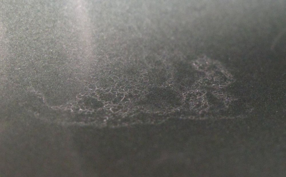

אהלן, הייתי בחול לשבועיים וכשחזרתי ראיתי את הרכב שלי עם כמות חרא של סוס מעופף על השמשה מכסה מנוע ועל הגג.. לקחתי את האוטו לשטיפה אך לצערי לאחר השטיפה בדיוק באותם איזורים של החרא, יש מן "כתם" כזה שלא ירד בשטיפה, אני משער שזה מהחומצה שנמצאת שם בקקי של היונים, זה ממש מפריע לי אסטטית והשאלה האם יש דרך להוריד את זה מלבד צביעה מחדש של הרכב?
מדובר באיביזה שחורה..תודה לעוזרים:)
יורד עם פוליש

כן, יש דרך, כעיקרון אם החימצון לא עבר את שכבת הלכה, ניתן ללטש קלות ולהחזיר את הברק באמצעות פוליש עדין. אבל כדי לאבחן את עומק החדירה של הלשלשת ולקבוע את רמת נייר הלטש יש לראות בעין את הרכב (תמונה לא תעזור)

שלום,
ניקיתי לאחרונה לשלשת ציפורים מהרכב שלי שעמד כחודשיים ללא תנועה. אני מניח שהלשלשת היתה על הרכב לפחות חודש כי נשאר סימן לאחר הניקוי (הספגתי את הלשלשת היבשה במים למספר דקות, ולאחר מכן ניגבתי אותה).
ניסיתי לנקות את הכתמים שנותרו (בגודל כ-3X3 ס"מ) עם משחת פוליש ישנה שמצאתי בבית, אך זה לא עזר. האם מדובר כנראה בפגיעה בצבע או שיש טעם לגשת למישהו עם מכונת פוליש ולנסות לנקות אותם? (הרכב בן 10 שנים אבל אני משתדל לעשות ווקס פעם בשנה וחונה לרוב בצל כך שמצב הצבע טוב מהממוצע).
הכתמים אינם בולטים במיוחד, ונראים בעיקר במבט מזווית על הפח כאשר האור משתקף עליו.
