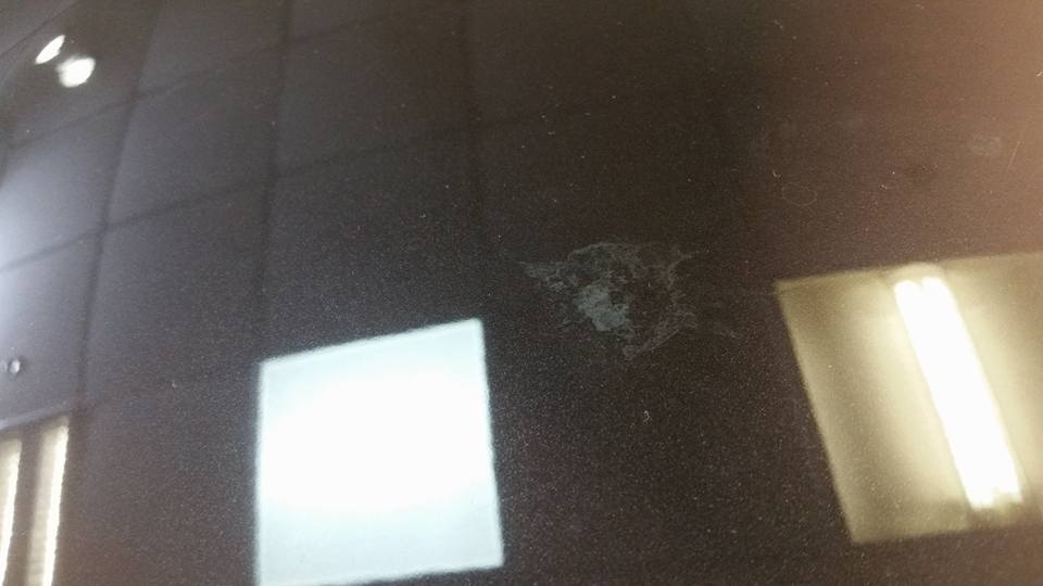

אהלן חבר'ה.
קניתי לפני כמה ימים רכב חדש בשבילי, וכשקניתי האוטו לא היה 100% שטוף (רק מים) אז הייתי בטוח שהסימנים האלה ירדו עם פוליש. היום עשיתי שטיפה יסודית (שמפו + פוליש) והסימנים לא ירדו :(
יש דרך לטפל בזה? מצורפת תמונה של הבעיה (ועוד תמונה סתם ליופי :) ).
תודה רבה לעוזרים. 359c1afdba18df1510b8b3c4e94f1c04.jpg19b0d3ee61d7c01a0b454c81260d8e8c.jpgc89587e5b74a942ee6ed43282579e4ef.jpg
Sent from my ONEPLUS A3010 using Tapatalk
Volkswagen Golf 06' 1.6
יש מצב שקווי המתאר מסביב ללשלשת שניקית, הם למעשה חורים בלכה. בעיה שהמון רכבים סובלים ממנה,
ואני שואל, איך זה שאין מצב שיצרני הרכב לא עושים משהו בנידון ומפתחים לכה חזקה ומאוד עמידה?!
למרות שיש פה ושם יצרנים או רכבים משנתונים שונים שהלשלשת לא מותירה שום סימן צריבה בלכה!
