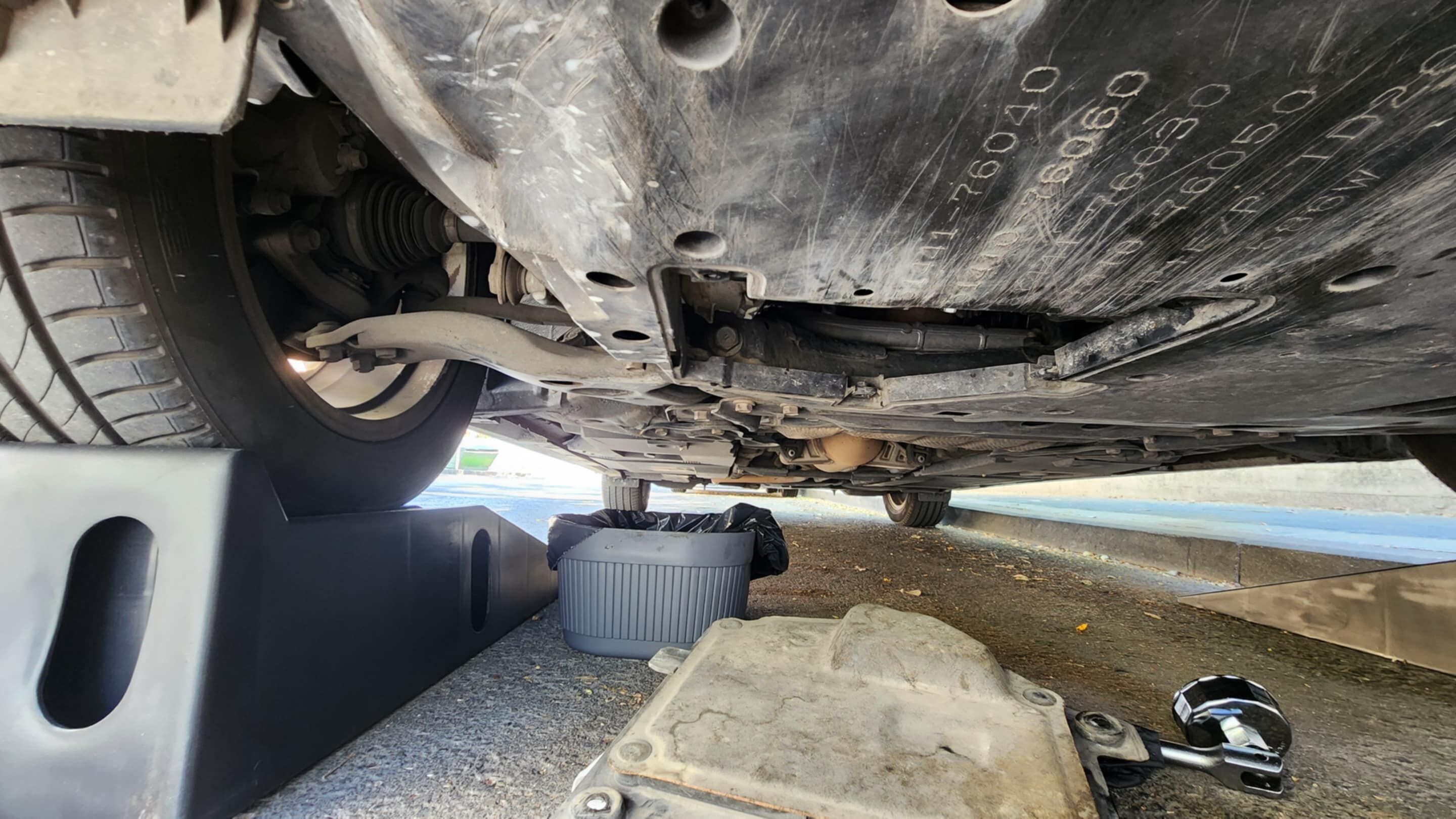

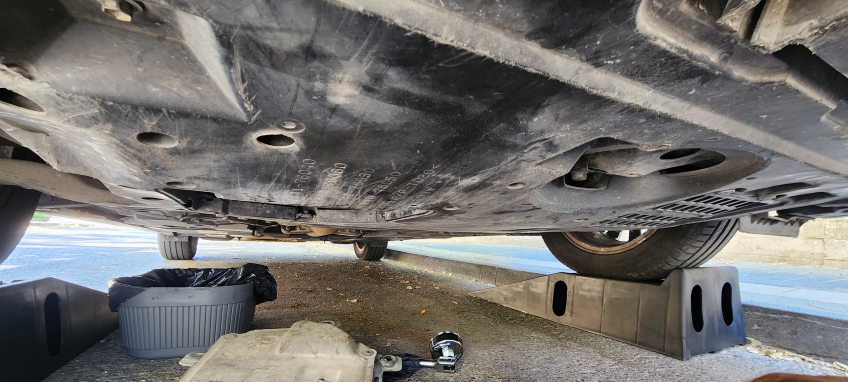

שבוע שעבר הגיעו הרמפות ועשיתי כאמור טיפול החלפת פילטר ושמן. הרמפות היו בשימוש של חצי שעה עבודה בערך,לא ראיתי לשמחתי עיוותים או בעיות כלשהן, אלו שהזמנתי לשימוש עד 5 טון ודיי קלות משקל שזה קצת הרתיע אבל מתוכננות כמו שצריך (אני מקווה חח) פרופילים וחוזק חומרים. מעצורים לגלגלים האחוריים שמתי אחרי שצלמתי ועל כל מקרה שלא יקרה, בוקים עץ אביא לטיפול הבא. לסיכום אחלה מוצר לדעתי, לא היית קונה את אלה של ה2 או 3 טון,רק את הדגם הזה(5טון) ומעלה
שנים שאני מבצע רק החלפת שמן ופילטר בלבד כל רשרוש ומעבר - ליפט במוסך לא משולשים ולא חופשים רכשתי לבסוף את אלה * אורך: 90.5 ס"מ. * רוחב: 30.05 ס"מ. * גובה: 21.6 ס"מ. עד 5 טון, שזה בהחלט מספיק לרכב שלי.
נטו להחלפות שמן + פילטר

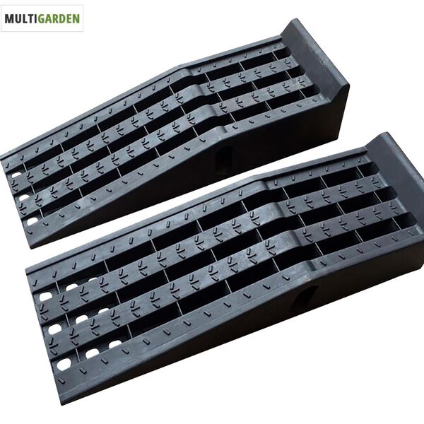

ראיתי את הרמפות הנ"ל בKSP ב250 שח משקל נשיאה 2000 ק“ג גובה כללי 260 מ“מ רוחב כללי 320 מ“מ גובה מדרך 200 מ“מ רוחב מדרך 210 מ“מ אורך כללי 845 מ”מ משקל ממה שראיתי באתרים שונים ע"ב דומה/זהה 7 ק"ג ואני מניח לזוג
