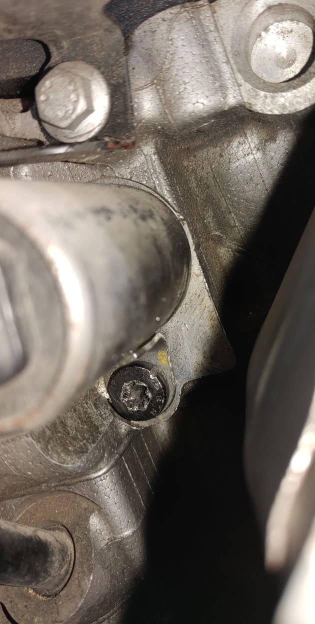

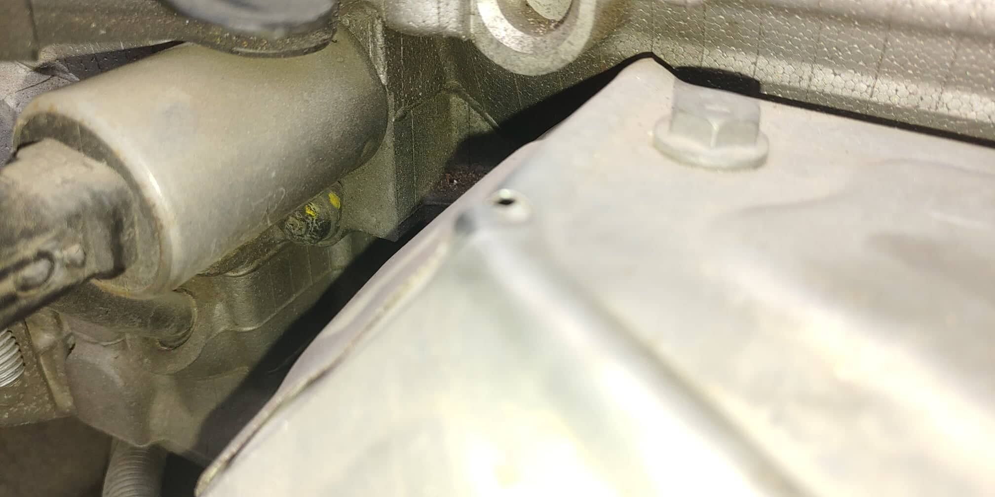

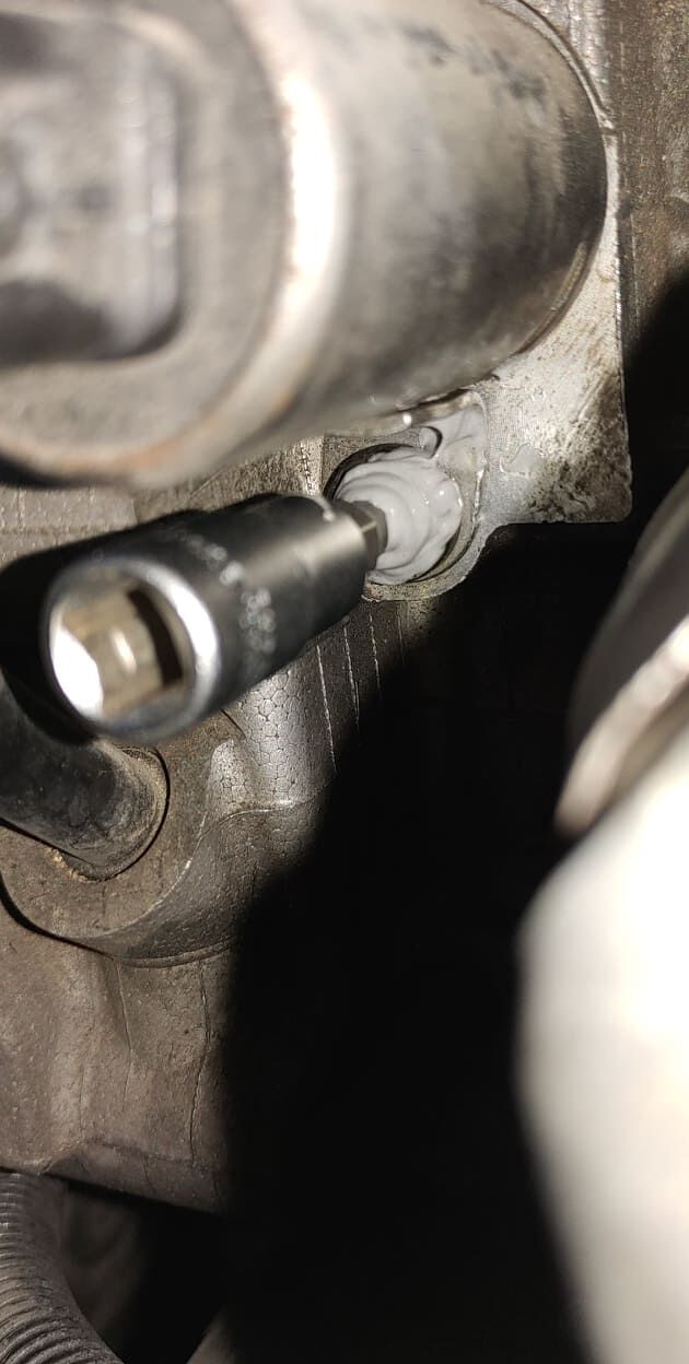

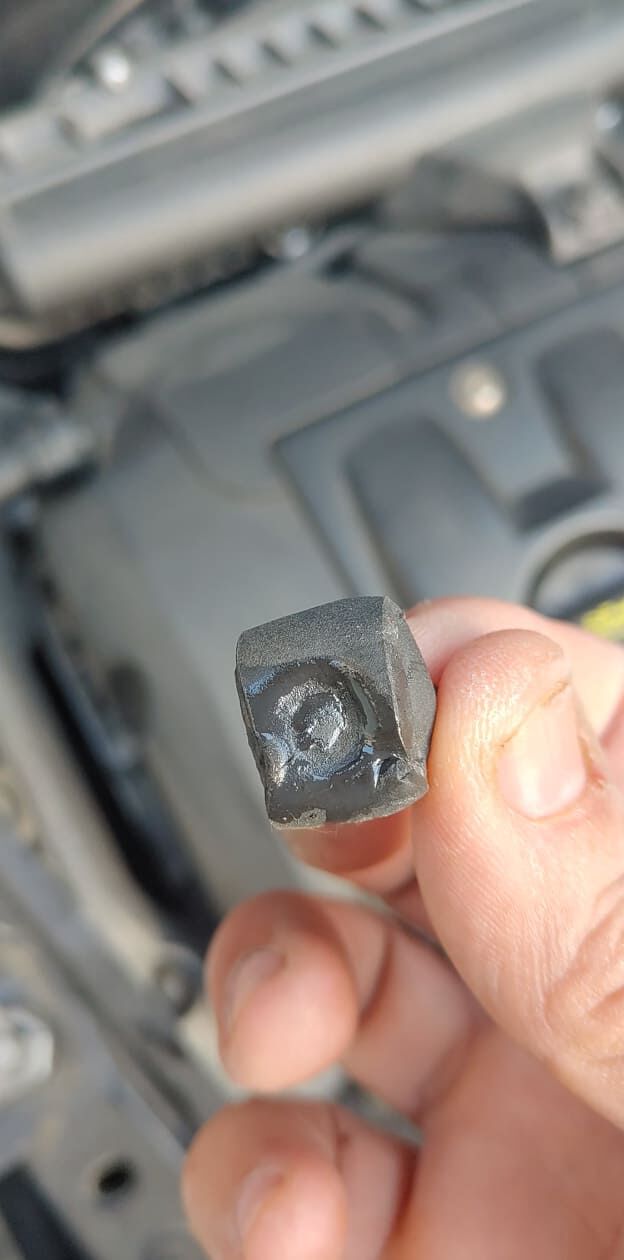

מלחם לא יודע אם יעבוד,כי המנוע מחמם את הבורג לא מעט,ועדיין אין סימן לתזוזה. אולי ברנר קטן. למרות שהייתי מעדיף בדרך אחרת כרגע. לגבי פטיש ומברג,זו הסביבת עבודה מלמעלה. הדבק המבני,במקרה הזה פוקסיפול כלשהו,זה לא היה עוזר. צריך להפעיל שם כח,והדבק מתפרק. גם דבקים מאוד חזקים היו מתפרקים. זה תפוס שם ברמה של ריתוך. וגם בפורומים בחול התלוננו על הקושי לשחרר את הבורג הזה.
המיקום בעייתי,הבורג נמצא מתחת לסולנואיד,אחרת מזמן הייתי חורץ ושולף אותו. לכן אני מציע למי שיש את הכלים הנכונים,לעשות בתשלום.
עם הדבק - לא הלך. נשארה האופציה עם ביט קודח. אם למישהו יש ניסיון וכלים לחלוץ את הבורג(מיקום הבורג קצת בעייתי מבחינתי) - אשמח לשלם על העבודה.
אז ככה,למרות שדבק לא יעזור הרבה לדעתי, אני אתן לזה ניסיון. עוד כמה שעות אנסה לשחרר אותו. הבורג עדיין לא מת לגמרי, אבל לא אצליח עם ההדבקה אז לא תהיה ברירה אלא כמו שנדב ציין, ביט קודח וזה יהיה לא פשוט.
הבורג הנ"ל נועל תושבת של סולנואיד שאני רוצה לפרק עלמנת להחליף/לנקות, ונראה לי שהתעסקו עם זה בעבר, הבורג שאמור להיות שם במקור זה 10 מ"מ משושה, ואצלי ישנו בורג עם ראש עגול, מעט טחון ותבריג פנימי כלשהו,נראה כמו כוכבי מכוסח וסימון צהוב. השאלה, איך אני יכול לנסות להוציא את הבורג הזה T30 מבלי להרוס אתהראש לגמרי/או שהוא כבר הרוס. מה גם שאין הרבה מרחב תמרון, די צפוף, ואם יש המלצה לכלי ספציפי עם ידית מומנט עם מאריכים קצרים. כל מה שמצאתי זה מפתחות בודדים, שמשני הצדדים הם לא מתאימים מבחינת אורך ואי אפשר לעבוד איתם

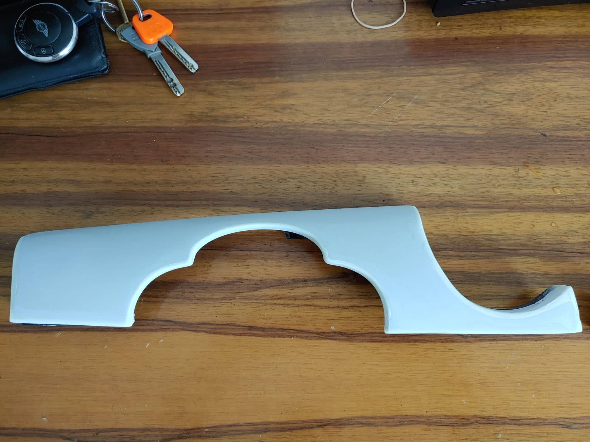

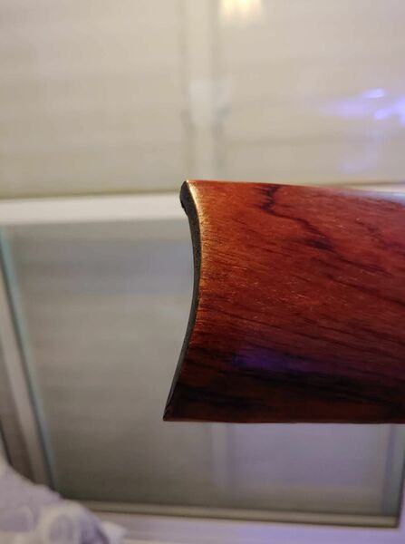

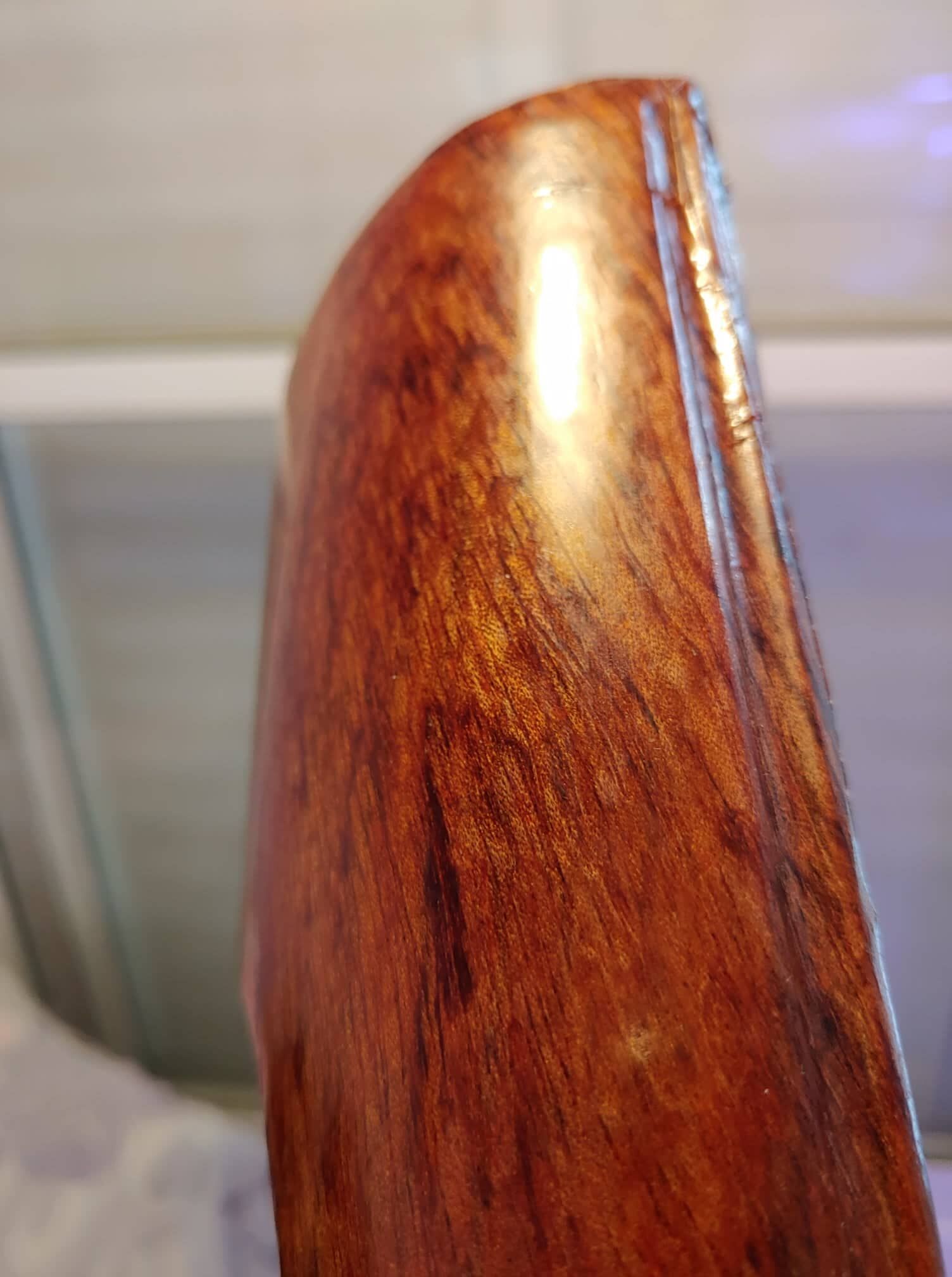

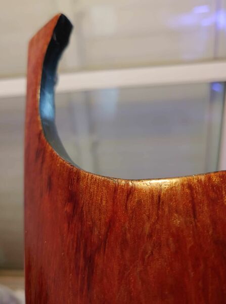

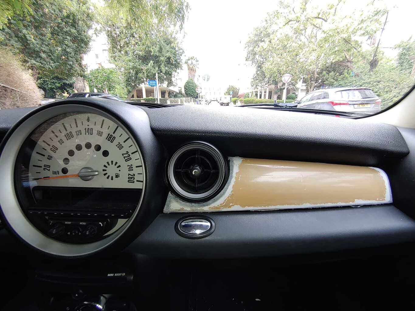

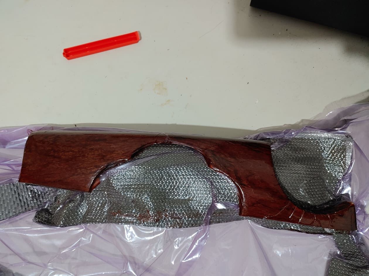

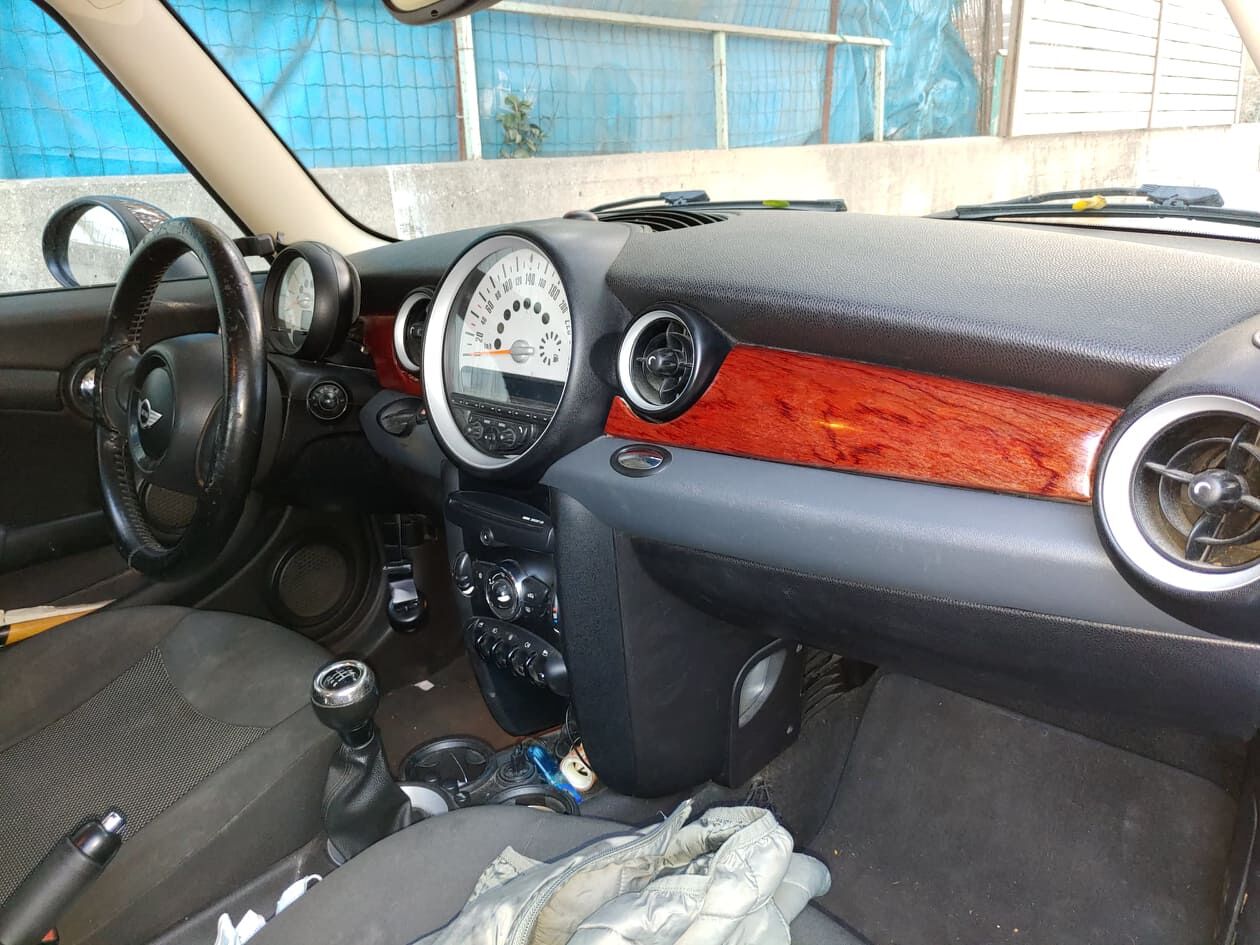

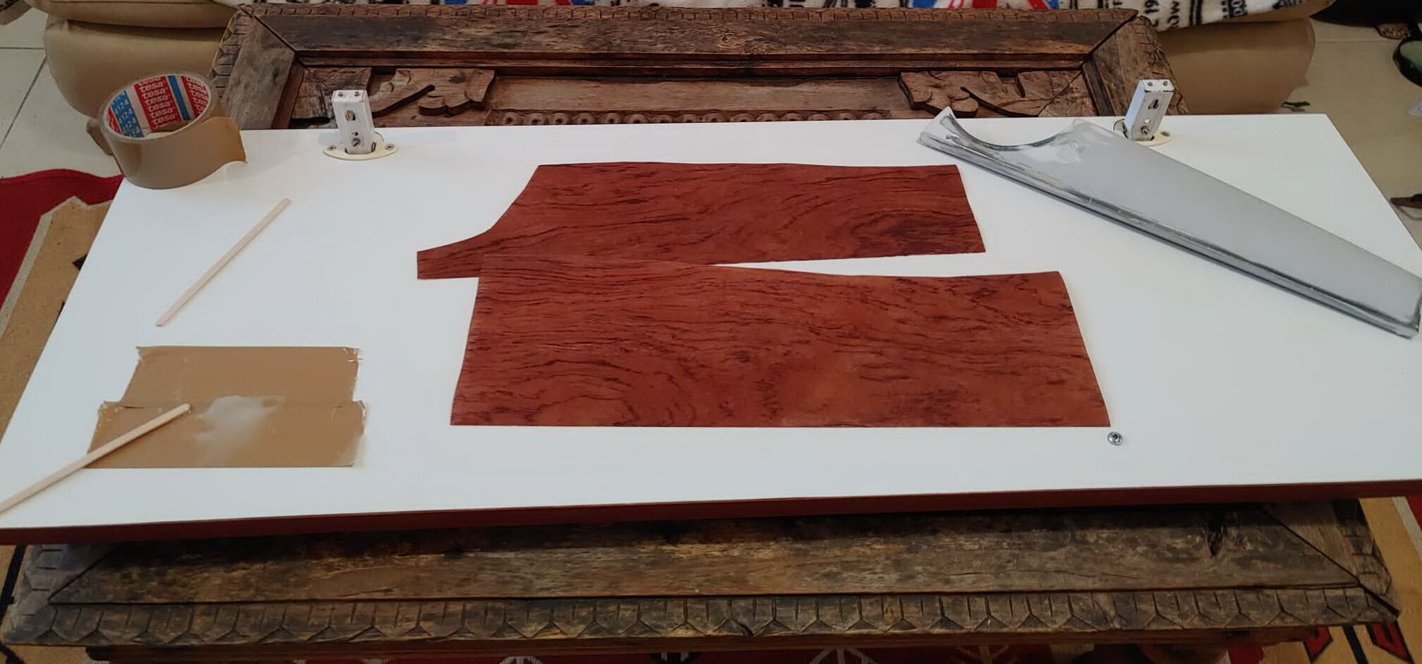

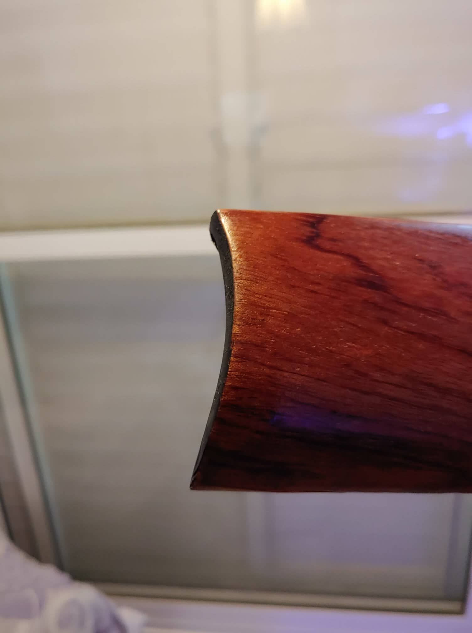

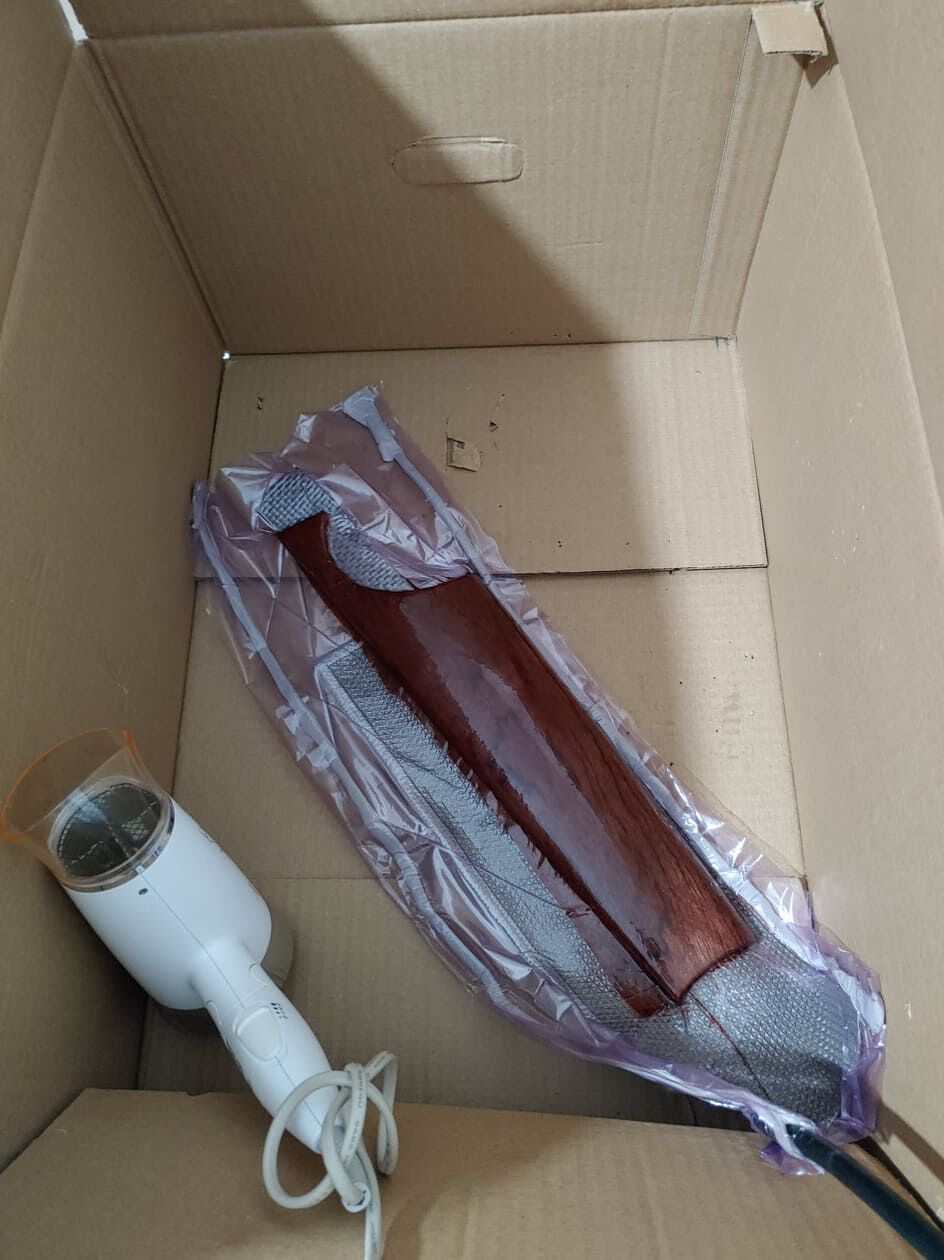

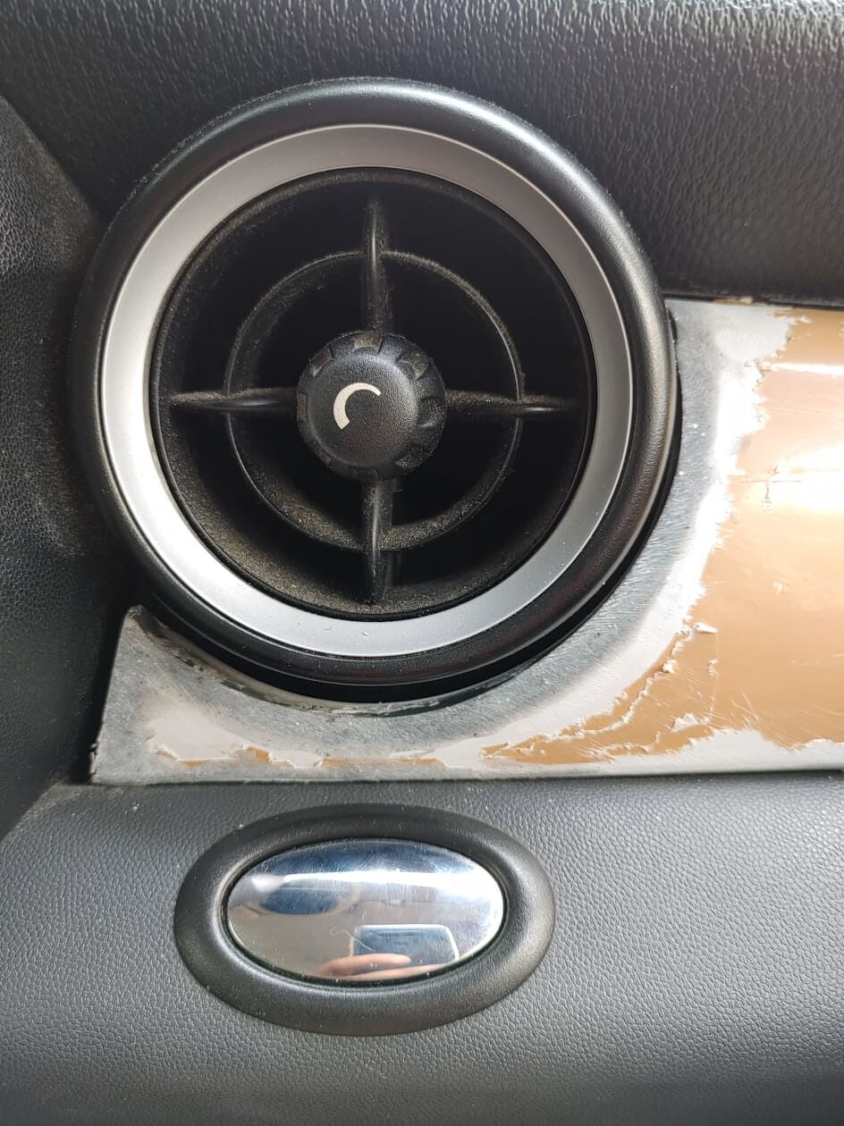

הרבה זמן שרציתי להחליף את המראה הפשוט של הפס פלסטיק בדשבורד למשהו קצת יותר מסתם צבע, לעץ. בדקתי אופציות לקנות בחו"ל אבל המחירים בין 350 ל400$, זה קצת הרבה יקר.. אז החלטתי לעשות מה שיכול להתקבל כפשרה נחמדה. תהליך ואקום על הפלסטיקה, עם נייר פורניר דקיק (0.2ׁׂ) שהזמנתי מהסיני (ויש ים דוגמאות יפות) אבל מחוזק עם סיבי נייר בגב הפורניר. תחילה הייתי חייב לייצר זווית לפלסטיקה הקיימת, מאחר ויש רדיוסים והפורניר הזה, דקיק ככל שיהיה, לא יכול לקחת את הרדיוס הקיים שם. יצרתי זוויות עם דבק מבני,קצת שיופים ומוכן. לאחר מכן חספוס פני השטח עם נייר 400, ומשם לחיתוך הפורניר וליווח החלק בדבק מבני. (אפשרי גם לעשות יסוד ואז לשייף מעט ולהדביק עם אפוקסי) ההדבקה שונה מאפוקסי אבל חזקה הרבה יותר לתהליך ראשון, כך בעצם נוצרת קליפה ראשונה קשיחה שמודבקת היטב. לאחר שהחלק התייבש (ייבוש מואץ עם חום) שיופים ותיקונים קטנים, עוד שלושה תהליכים עם אפוקסי בואקום כולל ליטושים בין שכבה לשכבה. צריך להקפיד בשלב האחרון בכל המובנים (לא לסחוט יותר מדי דבק, לקחת את כל הפינות והרדיוסים הקטנים ועוד) אפשרי להגיע לתוצאה יפה גם בשתי שכבות, אבל לא קל. לבסוף קצת פוליש מאוד עדין, שעוות דבורים. התמונות של החלק ברכב זה עוד לפני הפינישים של השחור בצדדים ומסביב לפתחי האוורור, צלמתי לראות איך זה יושב. מחר ארכיב.
