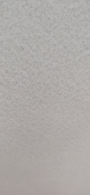

  3. אחדד את השאלה,אני לא רוצה לשפשף את הבד ממש. מחפש תכשיר על בסיס ספריי קצף מומלץ, שיכול לעזור "להציף" את הליכלוכים ואוכל לנגב מבלי ממש לקרצף.
  4. הבטנה קשיחה אבל היא עדינה לניקוי, והיא מלוכלכת מעט מפיח. עם איזה חומרים מומלץ לנקות, ובאיזה אופן? אני לא רוצה להתחרע או להרוס את מרקם המארג..
