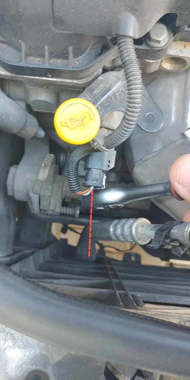

לא יודע מה הקשר בין הדברים אבל ככה זה עובד כל קיץ. איפשהו כנראה ישנו חריר קטן בצנרת גז,שלא ממש הצלחתי לפתור וכל מי שהציץ וניסה להבין מהיכן, לא ממש התעכב על זה מעבר לבדיקה לאתר את שאריות הצבע לאחר תקופה וכלום, לא נמצא דבר. אז כל קיץ אני ממלא, אבל! מה שכן שמתי לב,המאוורר של המנוע עובד עד כמה שזה נראה לי, די נכון. ז"א נפתח ב93-96 תלוי עד כמה שחם בחוץ, וכבה ב86 מעלות. אבל כל זה קורה בתנאי שאין גז מזגן במערכת! וגם אם מפעילים מיזוג ולא יוצא אוויר קר בכלל (גם זה בדוק,כי זה חוזר על עצמו כל שנה בדיעבד) פה מתחיל העניין להיות מוזר. מגיע למוסך,ממלאים גז, והרכב חוזר להיות ממוזג יופי. מכאן, כל נסיעה שאני עושה,המאוורר עובד ללא הפסקה! בלי קשר אם מופעל מזגן או לא. זה לא קורה בנסיעה רציפה בבקרים,אלא אם כן חם מעל 24- 25 בחוץ. כאילו שגז המזגן משבש את פעולת הטרמוסטט/חיישן חום/ממסר וכיו"ב חום מנוע obd2 מחובר קבוע. שעון החום גם לפעמים מראה פרמטרים של 100 -103 והמאוורר עובד כמובן,ובאיזשהו שלב אחרי כמה דקות יורדות הטמפרטורות ועולות חזרה ל100 ויורדות, כאילו בצורה לא מבוקרת. מבלי שיש קשר בין הדברים (לעניות דעתי) הצעות מהיכן להתחיל? מה הקשר אם בכלל??

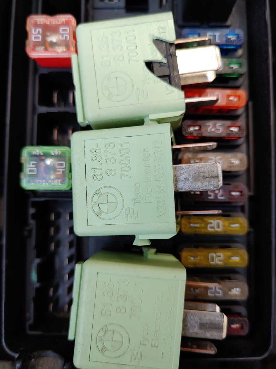

כנראה שממסר המאוורר הלך, ולא מוצא היכן אפשר להשיג

Tyco Electronics זהה למה שאני מחליף 250 אם לא היה לי דחוף, כנראה שהיה עולה פחות מחצי. -

וזה בדיוק מה שעשיתי. הוונטה נכנסת לעבודה כמו שעון ובטמפרטורה הנכונה. אבל את זה עשיתי בסוף היום,אחרי שמשעות הבוקר ניסיתי להשיג את הממסר הממזר הזה,ולא הצלחתי למרות ההמלצות. בסופו של יום, הסתדר לי להזמין דרך מוסך,יגיע מחר מחרתיים. -

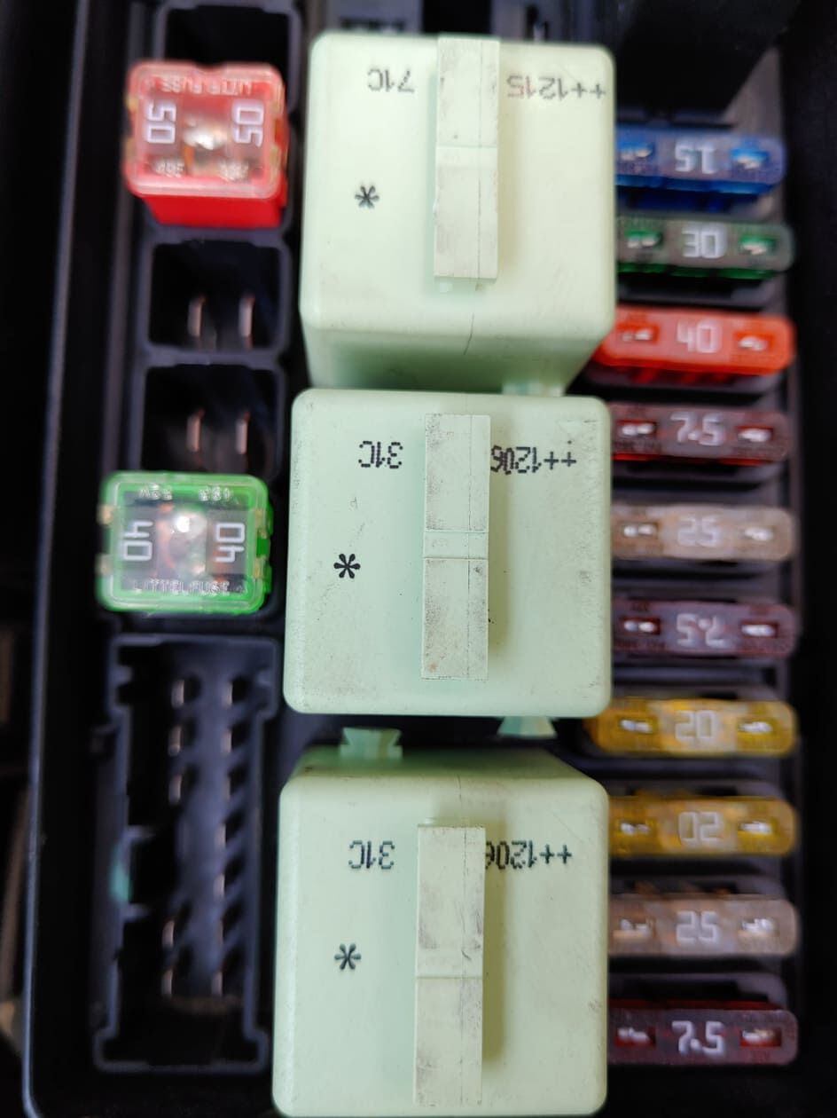

אבדוק את הפיוז,לגבי הקופסא של המאוורר, זה הולך עם המאוורר לפח, זה מובנה עליו. בכל אופן תודה, אעדכן -

המזגן לא נכנס לעבודה. איני יודע אם חיישן מטפרטורה קשור לזה -

ככה,אתחיל בעובדה שיש שעון חום OBD וכך אני יודע מתי המאוורר נכנס לעבודה, כמעט בכל טמפרטורה. ביומיים האחרונים שמתי לב שמשהו לא עובד נכון, לא נדלקה שום נורת חום מנוע,אבל היה ברור לי שבטמפרטורת 92 מעלות, הוונטה אמורה לעבוד,וזה לא קורה גם שהחום ממשיך לעלות. אז פתחתי את קופסת הפיוזים,אחד מהממסרים שאחראים למאוורר, נראה שבור בצידו. אני די מהמר עליו,למרות שבסריקה פשוטה עם OBD לא ראיתי קוד תקלה.

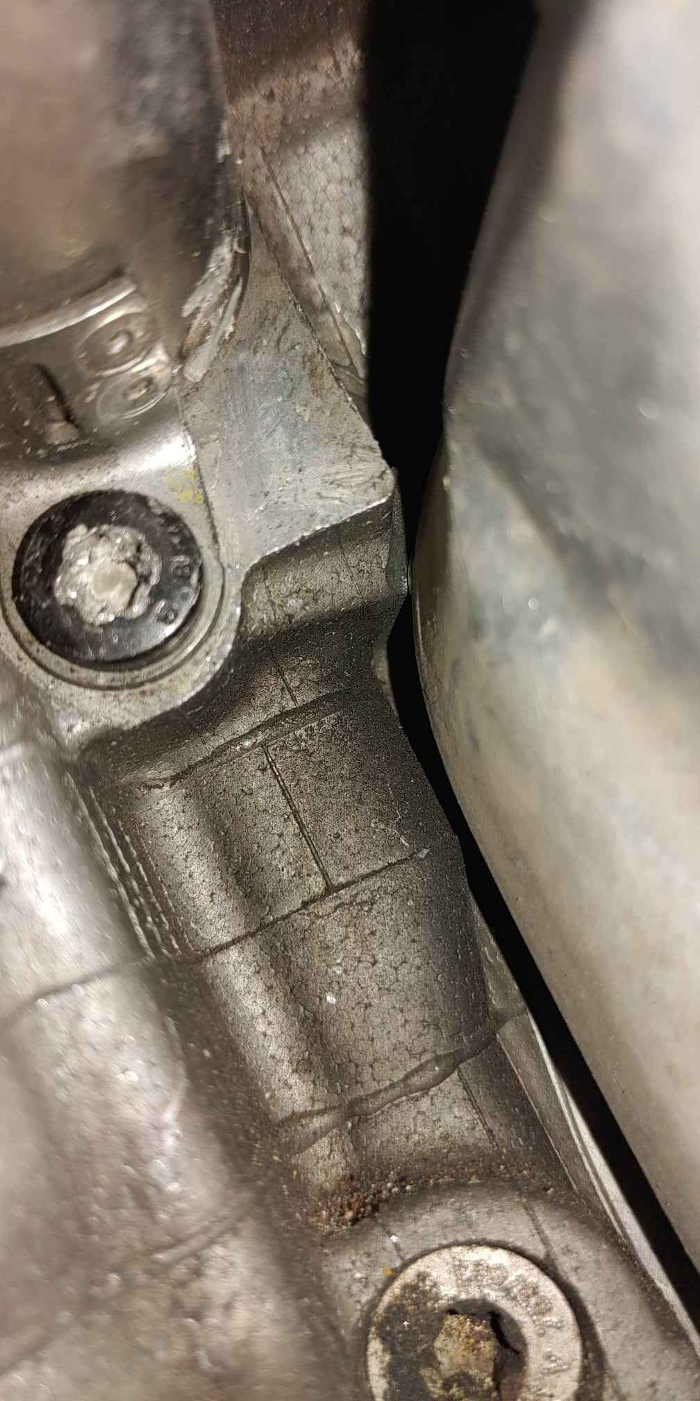

אכן מקצוען אמיתי ואחלה בנאדם. הוצאת הבורג - חירוץ ודפיקה כמו שטריבל ציין.

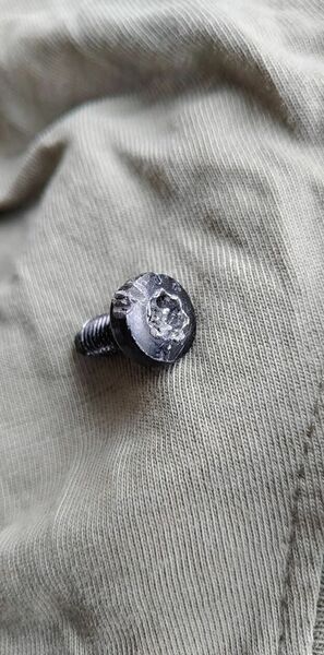

הבורג הסורר שוחרר סוף סוף! המון תודה למקס ב.מ שרותי הדרך שהגיע עם חבר נוסף, בן, ובכמה דקות מקצועיות פשוט שלפו את הבעייתי, על הדרך החליפו לבורג בוקסה 10, וגם סריקת מחשב ולימוד מחדש!
אכן פספסתי אותך איציק 😕 והיום הגעתי עם מברג דפיקה,פטיש וW40 וניסיתי בדיוק כמו שאתה ואחרים ציינתם פה,אבל זה לא עבד. לא הצלחתי לשחרר את הנעילה של הבורג.
מרכז, חולון
לא שמתי לב לפרט הזה של הדפיקה, חשבתי שאולי החליק לי הביט באחת המכות.. אבל זה אכן נראה כמו דפיקה יותר חזקה וממוקדת. מחר אנסה שוב,ואפילו להכות באותו חריץ. אולי לפרק את המכסה מגן מצד ימין, יאפשר לי יותר תמרון. אעדכן.
משם בכלל אין גישה,לא רואים את הבורג כלל
אין גישה איציק,אם אתה מכניס את המברג בדיוק מתחת, מלפנים לא נשאר לך מרווח בכדי לדפוק מכה, יש שם בקושי 15ס"מ או פחות, פטיש לא יכול להכנס שם.
לאחר לא מעט ניסיונות, הראש נטחן כמעט לגמרי,ולא מראה שום כוונה להשתחרר. לא הצלחתי עם הדרמל וגם לא עם ביט דפיקה, כי אין נגישות בשני המקרים. נראה שנשארה לי רק ברירת ריתוך בביט כלשהו וזהו. אם יש המלצות למישהו עם ניסיון בריתוכים שכאלה/ בעל מקצוע, אשמח.
ריתוך יכול להיות מעולה, אבדוק גם לגבי זה!
קשה מאוד להכנס שם עם כלי כמו צבט או פלייאר,אבל אנסה עם ביט וגומיה. אעדכן. ותודה לכל המגיבים כמובן.
