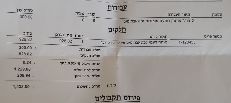

  10. בוקר טוב מרק ואדם. ככה:לפני חצי שנה כשעשיתי טיפול אצלם לרכב, החליפו לי את המותחן החשמלי וזה פתר את העניין וזהו. הוונטה עבדה כמו שצריך, לסירוגין.וטמפרטורת עבודה יציבה סביב ה90 מעלות. מאתמול, הוונטה לא מפסיקה לעבוד ואני על 76 מעלות וזה לא זז משם. זה קורה ללא הפעלת מזגן כלל. 5 -4 דקות מהרגע שהרכב מתחמם. אדם, ברגע שמדוממים מנוע הוונטה מפסיקה לעבוד. קראתי על התופעה אבל זה לא המקרה ברכב שלי. וזה החלק שהוחלף באותו טיפול

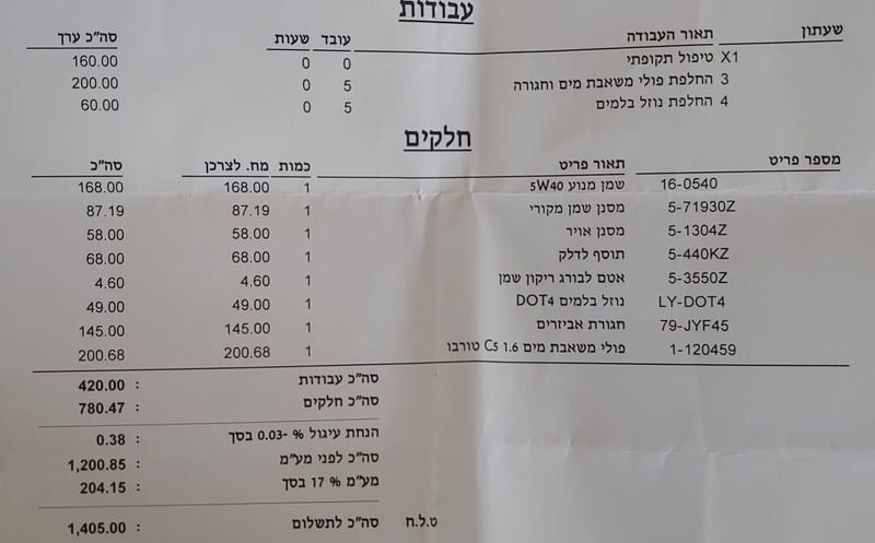

  19. תודה על המידע הנוסף אדם. את הפולי של המשאבת מים החליפו עוד בטיפול הקודם (קצת יותר מחצי שנה) הם ציינו שאכן הגומיה שלו יבשה וזה יכול להתפרק, הפריט הזה מופיע בסוף החשבונית השניה.
