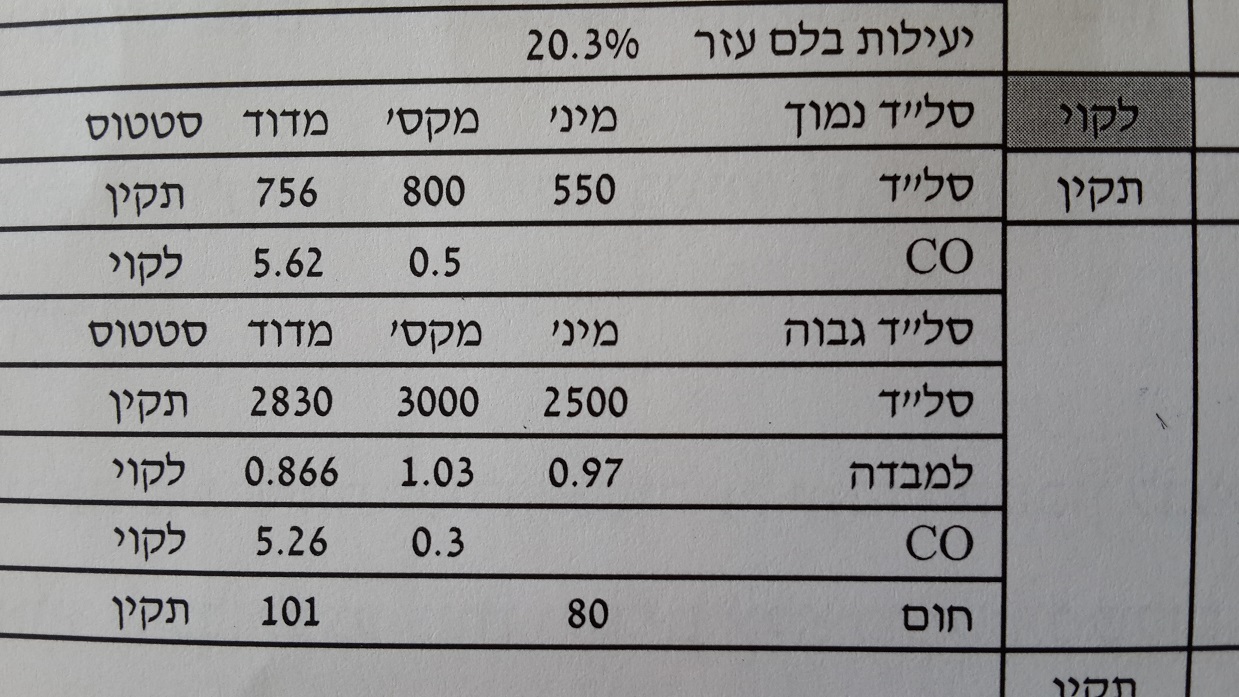

עברתי על חלק מההודעות בשרשור ורק רציתי להיות בטוח. נכשלתי טסט הים על זיהום אוויר טויוטה אוונסיס 2002 150 אלף ק"מ, טיפול אחרון לפני כחודשיים. העניין הוא שהבוחן אמר שהתוצאה מאוד גבוהה ולא נראה לו שתוסף יעזור.
להלן תוצאות הבדיקה:
שמתי תוסף לאחר הטסט בכל מקרה. השאלה היא האם יש תקלה חמורה שמחייבת מוסך או שקוסמי הפורום יכולים לתת עצה והכוונה לפני שבמוסך מכניסים לי את כל האלמנט?

ברכב קיימת תקלה מהותית. היא יכולה להיות פשוטה לתיקון ואף מינורית מבחינת התיקון. המהותיות שלה היא שהיא - התקלה - גורמת למצב של תערובת עשירה ביותר.
אני נוטה להאמין שנורית תקלת מנוע דולקת אצלך משתי סיבות עקריות. הראשונה היא שקיימת תקלה, והשנייה היא שהתקלה חייבת להיות מנוטרת -מזוהה- על ידי חיישן חמצן שמנסה לתקן את התערובת בדילולה ולא מצליח ומשדר למחשב ניהול המנוע שהוא בטווח שמחוץ לתחום.
שוב, יתכן והתקלה פשוטה ולא יקרה לתיקון. יש לגשת למומחה.
לעניין הפחית שהוספת , טוב שעשית כך כי יש תוצרי פיח בממיר שחובה לסלקם, וזה מעבר לנזק שתערובת עשירה כזו גורמת.
לאחר התיקון רצוי להוסיף שוב פחית כזו למיכל דלק מלא, ולהחליף דחוף דחוף מייד בסיום התיקון (בסיום המוכח של התיקון) שמן ופילטר שמן.
הבעיה הראשונה לטיפול היא זיהוי הגורם לתערובת המאוד מאוד מאוד עשירה.
מכיוון שאין ברשותי את מע' ניהול המנוע על חיישניה, אסביר באופן כללי כי הבעיה יכולה להיות החל מצינורית ואקום דולפת(גניבת אוויר) , יח' מדידת כמות/לחץ אוויר, פילטר אוויר סתום לחלוטין, מזרק "משתין" , חיישן חמצן תקול שמשדר למחשב ניהול המנוע דרישת העשרה (פחות סביר אבל קיים), לחץ דלק גבוה מידי מחבר חשמלי כלשהו מנותק/תקול ועוד ועוד.

אכן מצאתי מישהו בקלנסואה שמתמחה ברכבי טויוטה ופתוח בשבת, קוראים לו חוסני ממוסך מ.א. בקלנסואה. הוא חיבר את הרכב למחשב ואמר שהיו לו 5 תקלות בחיישנים ובתוכם למבדה. הוא איפס את התקלות.
חזרתי למכון הטסטים הבוקר ועברתי.
שאלה אחרונה: כששאלתי את חוסני לגבי החלפת שמן ופילטר שמן, הוא אמר שלא צריך (שכן החלפתי לפני כחודשיים והאוטו נסע לכל היותר כ 250 ק"מ בסה"כ).
בהתחשב בתוצאת הבדיקה והתיקון, האם להחליף שמן ופילטר או לא?
תודה רבה

האם הוא לא הסביר מדוע מופיעות 5 תקלות ורק איפוס יפתור את הבעיה? (ובוודאי שתופיע תקלת למבדה שהרי החיישן מנסה לתקן את התערובת ולא מצליח ו,אז הוא מחוץ לתחום הפעולה התקין שלו, ולכן ירשום תקלה)

הוא לא הסביר בדיוק, רק אמר שככל הנראה יש הצטברות גדולה של פיח על הממיר, וןעכשיו ששמתי את התוסף בשילוב עם נהיגה "חזקה" של כ 3500-4500 סל"ד, זה ינקה חלק גדול מהפיח והחיישן יוכל להתמודד עם זה לאחר האיפוס. אני לא בטוח שאני מצטט אותו נכון כי אמנם למדתי 3 שנים הנדסת רכב אך לא הוסמכתי :lol:
כהדיוט אידיוט לדעתי יש משהו בדבריו מאחר ועברתי את הטסט.
לדבריו התקלות לא אמורות לחזור ונסעתי כ 50 ק"מ מאז.
אז להחליף שמן ופילטר שמן או לא? ומה עם האלמנט ? והאם זה טיפול עשרת אלפים ואתה רק מחשיב לי אותו טיפול 5000? זה הרי מכונה חדשה! :lol:

נתוני הבדיקה הצביעו על תקלה. יתכן והרכב נכנס ל"מוד" מסויים בו העשיר את התערובת ואילו האיפוסים החזירו אותו ל"מוד" רגיל.
מוזר מצד אחד ומצד שני לא ידוע לי מה הסביר לך אותו בעל מקצוע מחד, ואולי עשה משהו מאידך אף אם שולי, אך בעל השפעה.
אני במקומך הייתי ממשיך לנסוע עם הרכב עוד כמה מאות קלומטרים ואם הכל בסדר בכל זאת הייתי מחליף שמן ופילטר שמן מתוך הקפדה, אולי הקפדה יתרה. למה? כי יש משמעות לא זניחה להשפעת תערובת דלק עשירה על השמן. לגבי זה שנסעת כך מעט מאוד יתכן ואתה יכול לוותר על ההחלפה הנ"ל. להחלטתך.
