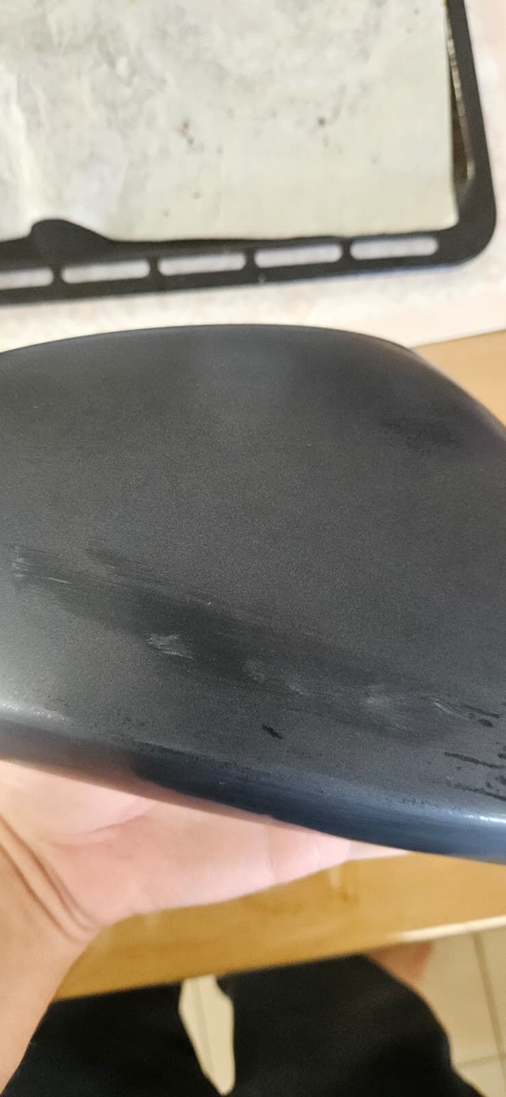

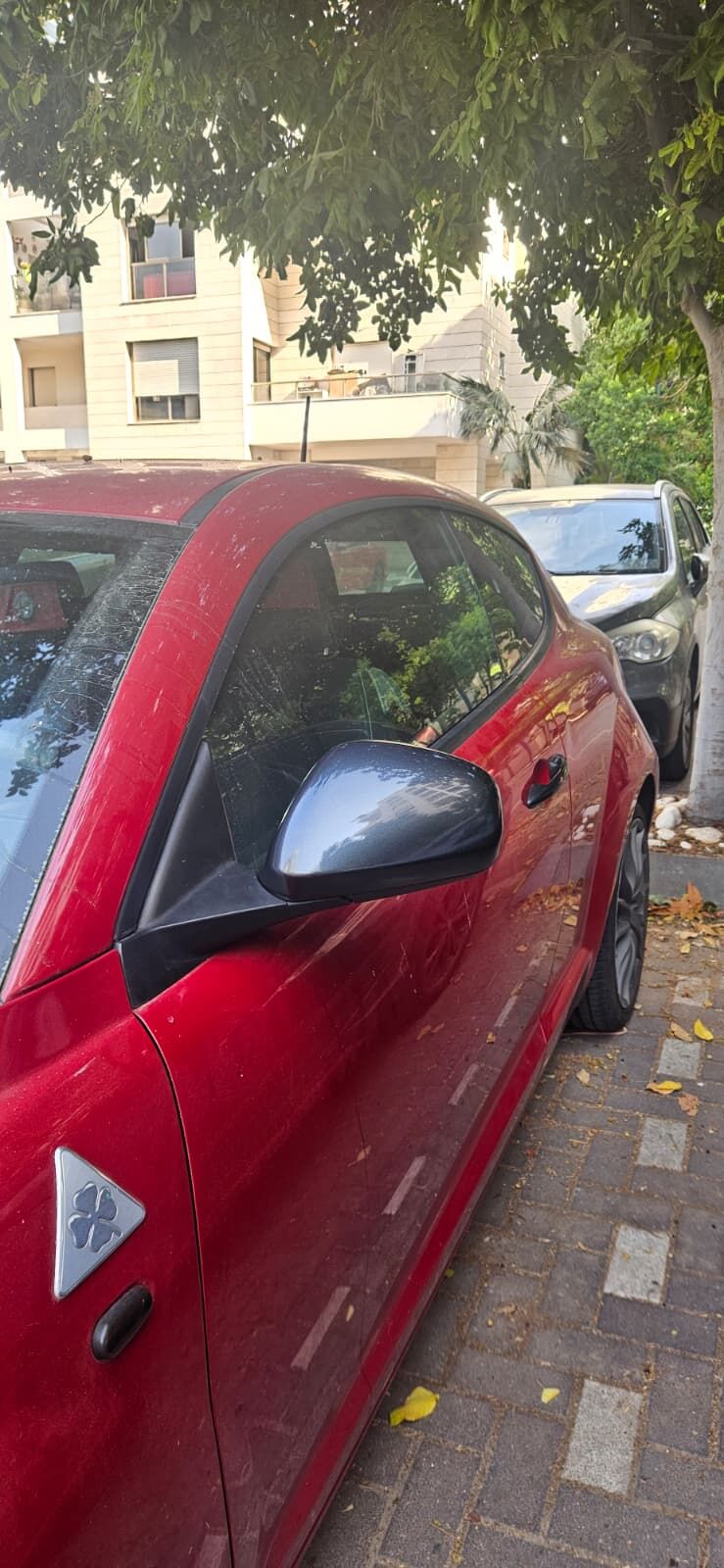

הוא אכן שם כמות מכובד של חומר, אבל הוא עובד פה על משטח הרבה יותר גדול, וגם עובד עם פולישר ובניגוד אליי שעבדתי ידני. תאמת שגם אני באופן יחסי שמתי כמות מכובדת של חומר בכיסוי מראה השני, ראיתי שזה עובד לי טוב

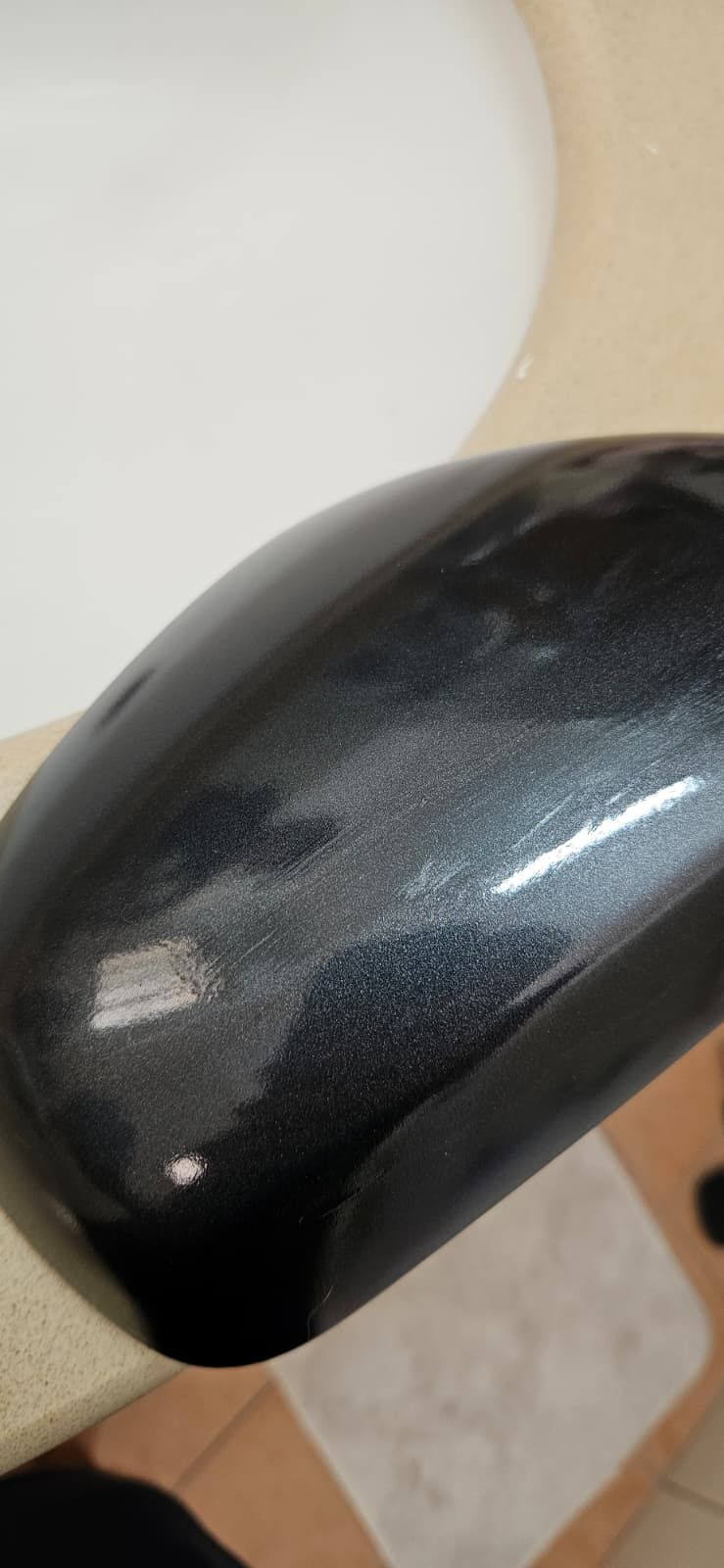

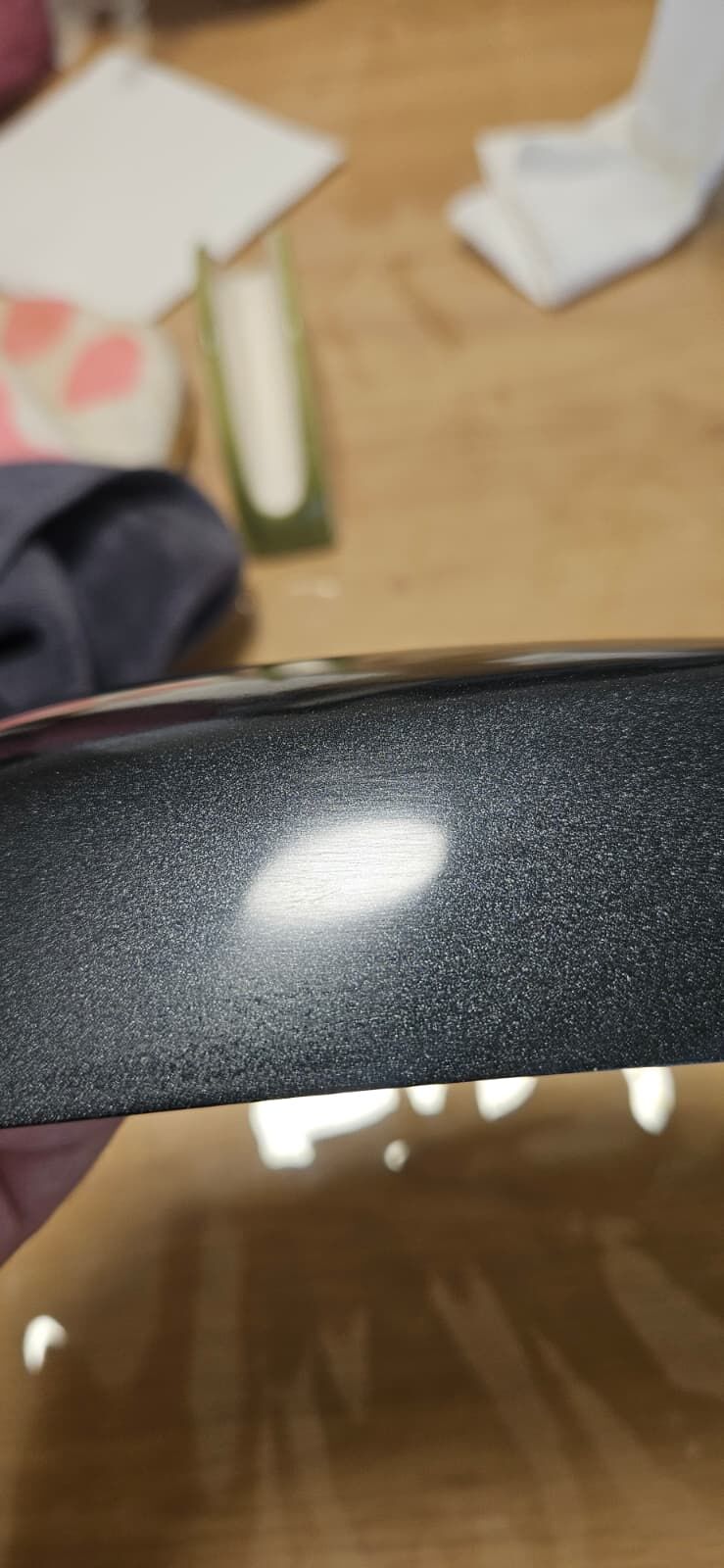

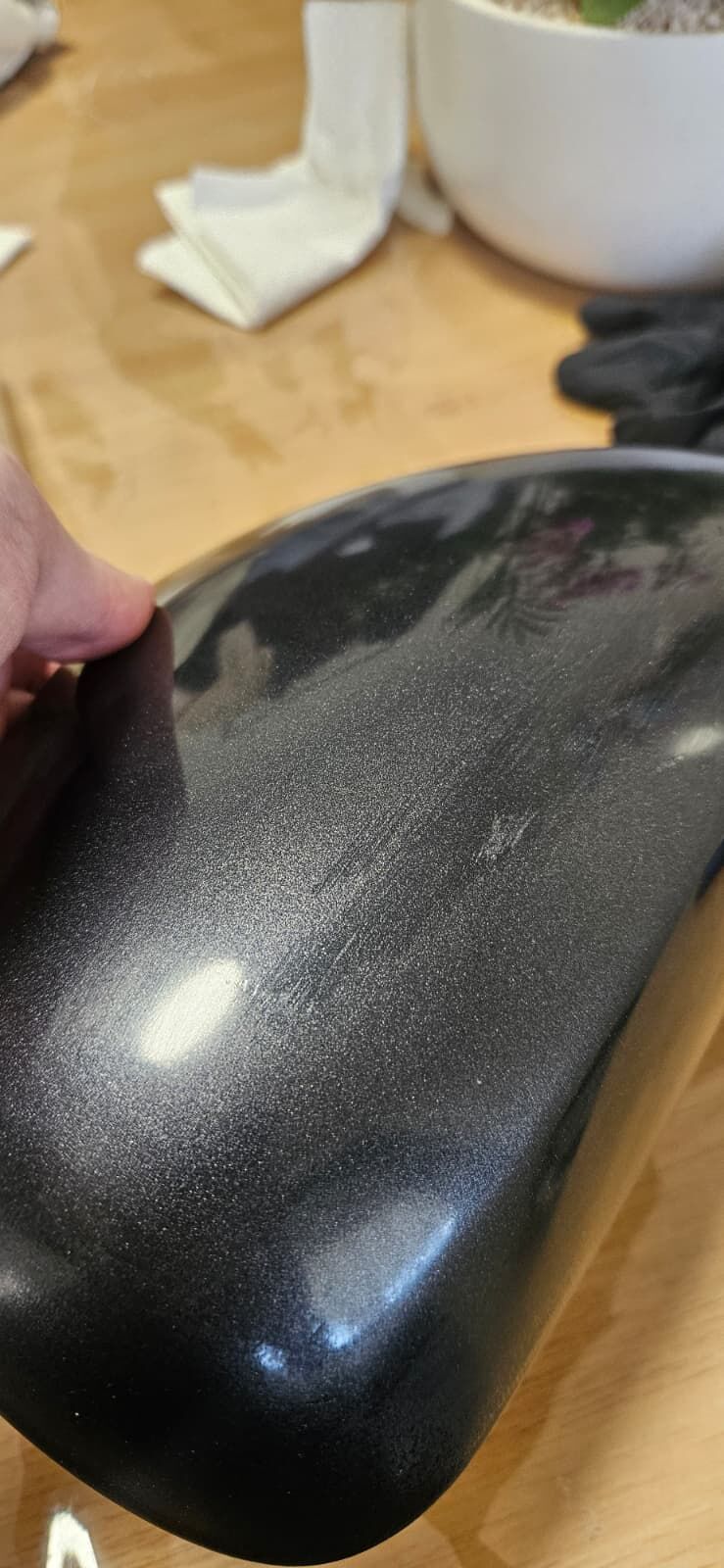

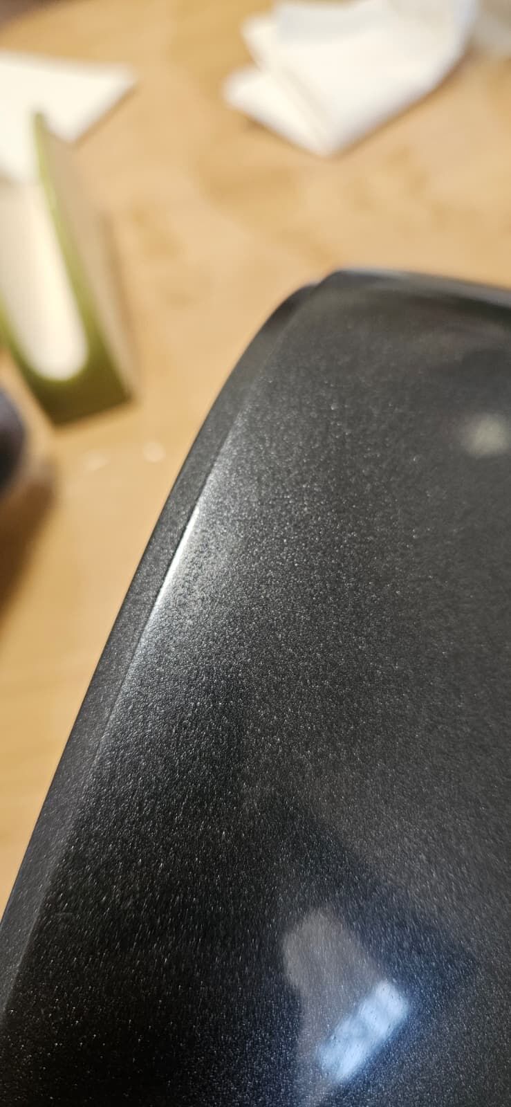

עדכון תוצאות: הצביעה של הכיסוי מראה השני היה פשוט מזעזע עם טעות קריטית. היית לי נזילה בשכבה האחרונה של הלקה, וברוב טיפשותי חשבתי שהדבר הנכון לעשות באותו רגע זה לנגב את זה. כמובן שזה היה טעות ולהל"ן התוצאה: אפשר לראות בקלות איפה היית הפשלה, עם פשוט מריחה נוראית. החלטתי לנצל את ההזדמנות, ולעשות את הניסוי של השיוף והפוליש על הכיסוי עם הטעות, מה כן שגם ככה ככל הניראה אאלץ לשייף ולצבוע שוב. התחלתי עם נייר מים של 1000 ,עברתי ל2000 (לצערי לא היה לי 1500 באותו הרגע) וסיימתי עם 3000 עד עכשיו, סוג של ניראה כמו הסירטונים שראיתי בנושא. מראה דיי "עכור" עם נקודות מבריקות בין לבין. עברתי לקומפאונד של meguire's עם אפליקטור ספוג קטן ידני. הזמנתי הכל מאוטוסטור, אחלה מחירים ומשלוח שהגיע תוך פחות מ24 שעות. אחרי כמה דקות של שיפשופים וניגובים בין לבין אני מתסכל על התוצאה, ואני מבין שאני לא בכיוון. הקומפאונד מתקשה להיכנס בין השריטות של השיוף, ונישאר "haze" דיי רציני, ולא ממש מבריק. טוב, אמרתי שנמשיך לפוליש של Meguire's וניראה אם המצב ישתפר. היה שיפור קל, אבל לא משהו רציני. התפוזיות והטקסטורה אכן ירדה בסך הכל, אבל הברק ירד גם איתה, וגם נוספו שריטות קטנות. מימין הכיסוי התפוזי לפני השיוף, משמאל הכיסוי הלא תפוזי אחרי השיוף התמונות לא הכי עושות צדק לכמה לא טוב זה ניראה. מרחוק אולי זה יראה טוב, אבל אם זה ניראה טוב מרחוק אז זה רחוק מלהיראות טוב. טרם נפל הפור אם לצבוע מחדש את כיסוי מראה הזה או לחיות עם התוצאה. לקחתי את כל מה שלמדתי מהנסיון הראשון, ויישמתי על הכיסוי מראה השני. התוצאה הייתה הרבה יותר טובה. קודם כל השלמתי עם זה שאני ישאיר חלק מהתפוזיות, ולכן דילגתי על הנייר 1000 והתחלתי ישר מ2000 ועברתי ל3000. בשיוף הפעם נזהרתי יותר בקצוות והשתדלתי להיות יותר יסודי. הפעם השקעתי המון במריחת ה compound, ומיד התוצאות היו ניראות לעין. גם פה סיימתי עם פוליש שהשלים את כל התהליך ולהלן התוצאה עדיין תפוזי קצת, אבל הרבה יותר טוב ממה שהיה. סה"כ חוויה מעיניינת. מתאר לעצמי שהכל היה הרבה יותר קל אם היה לי פולישר קטן.

הייתי אומר שאני מכוון לתוצאה של 80\20, תכלס גם הצביעה עצמה לא מושלמת. להתחיל עם 500/800 נשמע לי גס מאוד, ולהעלים את זה בלי מכונה לדעתי יקח זמן, אם בכלל. https://www.autostore.co.il/product/פוליש-meguiar-s-ultimate-compound-html/?srsltid=AfmBOoqstuiWBMWsyFsOxOAH37piXEAanSSTlKQnu54vvPc6GFEULA3r איך הקומפאונד הזה? אמור לעשות את העבודה?

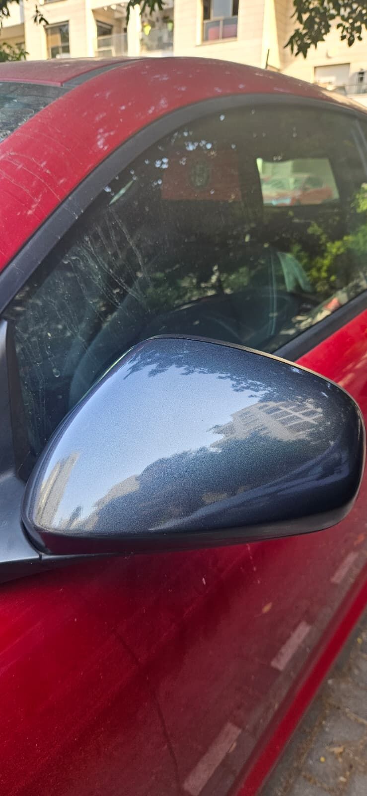

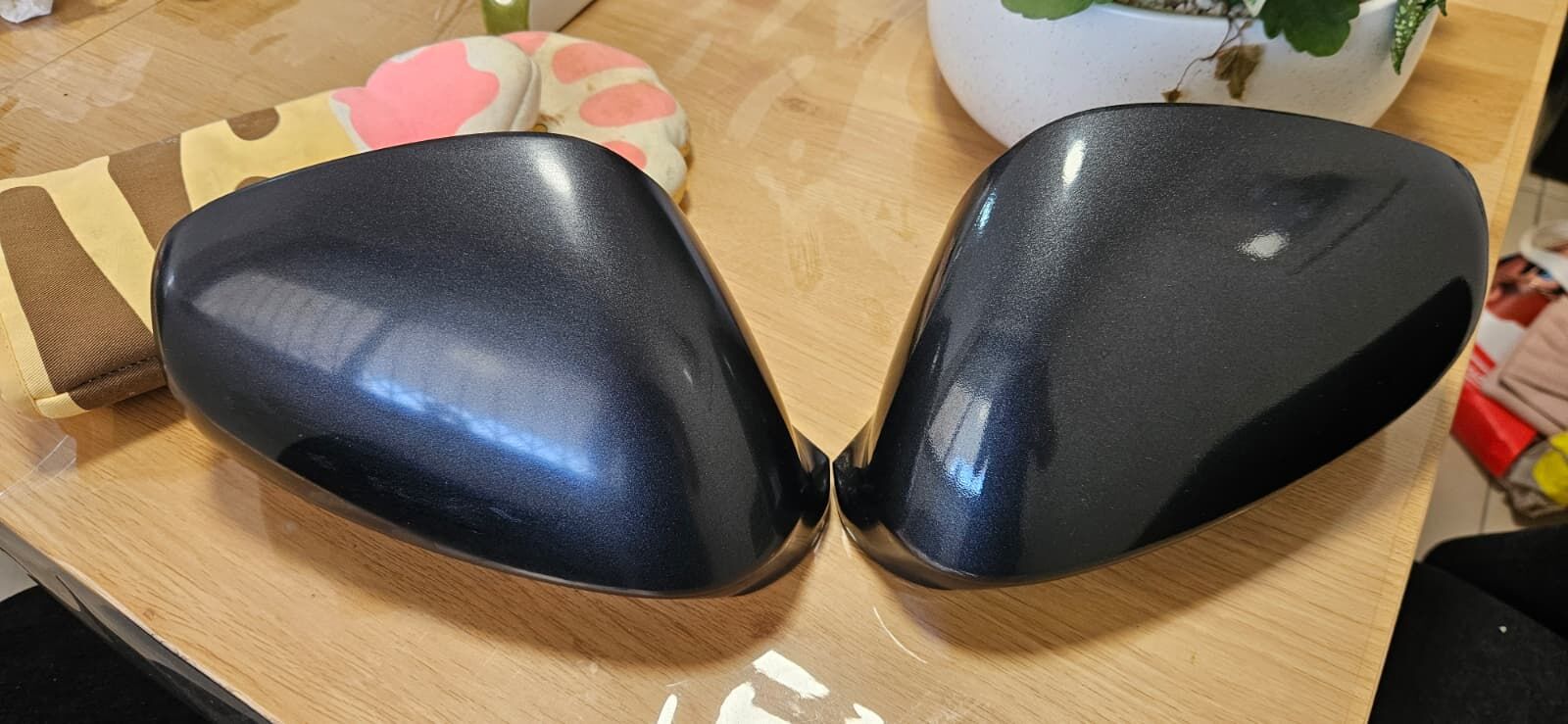

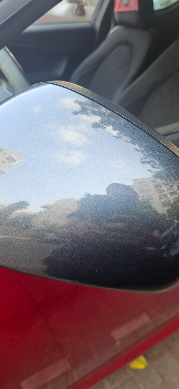

היי, בשבוע האחרון לקחתי על עצמי פרוייקט קטן וצבעתי את הידיות וכיסויי המראה של הרכב, באופן עצמאי. השתמשתי בלכה וצבע מ top color, ובסה"כ אני מרוצה מהתוצאה , בהינתן כמובן למצב לפני כן. עם זאת, אחרי שסימתי את העבודה נישארה טקסטורה (דיי גסה) וגם orange peel, שאני מעוניין להוריד. בצביעה עצמה צבעתי עם בין 3-4 שכבות של לכה שקופה. מחיפושים באינטרנט הבנתי שממליצים לעבור עם נייר מים גריט 2000-3000 ואז לעשות קומפאונד\פוליש (אין לי מושג מה ההבדל). בעקרון אין לי לא נסיון, ולא כלים (פולישר) בפוליש, והנסיון היחיד שלי עם נייר שיוף היה כשהורדתי את הלכה המתקלפת לפני שצבעתי את הכיסויי מראות. האם למישהו יש טיפים על התהליך? שווה להתעסק אם אני עושה הכל ידני או שרק יכול לגרום לעוד נזק? איזה חומרים בדיוק אני צריך לקנות בשביל הפוליש? בנוסף, לא מצאתי איפה אפשר לקנות נייר מיים 3000 בארץ, למישהו יש כיוון? מצרף תמונה של כיסוי מראה להמחשה
