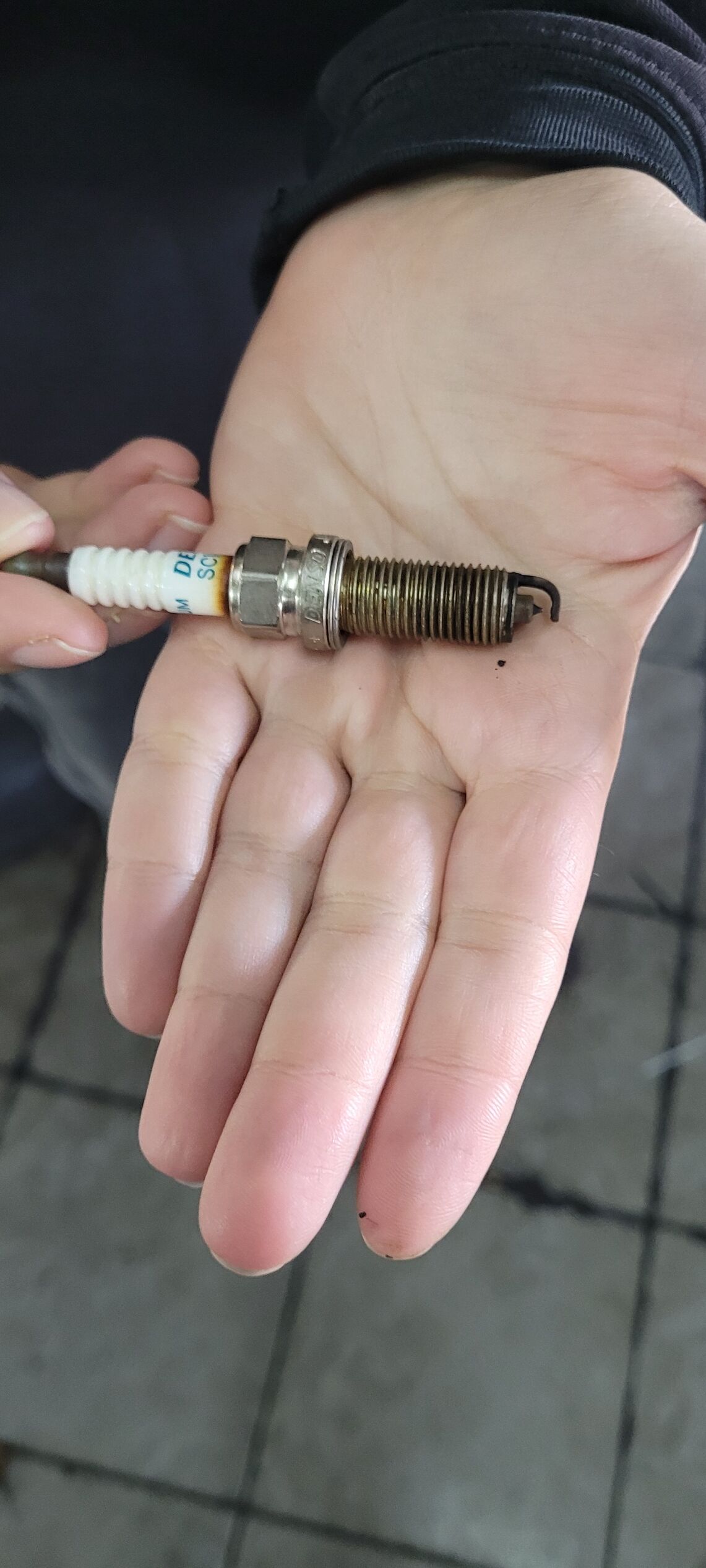

  10. בדקו את אחד הפלאגים נראה ככה - נראה לי שצריך להחליף לא? המצב של המשולשים לא נראה טוב מדי , יחסית בלוי ראיתי במוסך - בינתיים מחזיק אבל עדיף לא לחכות שייכשל לחלוטין.. אז איזה דברים ספציפיים אני צריך לקנות אולי פשוט אזמין מוצרים בודדים מעלי אקספרס? מה זה משנה אם זה מפלסטיק או מתכת בהקשר של הניקוי אם זה מלוכלך? חשבתי על השמן וכד עדיין מתלבט עם שווה את ההשקעה והזמן. אבל משהו כמו מצטים וכד נראה לי דיי קל
