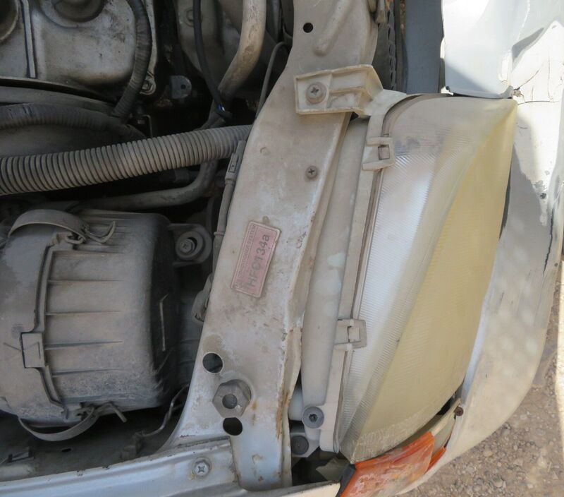

פותח מכסה מנוע ומנסה לנדנד קלות את הפנס קדימה/אחורה, הוא לא אמור לזוז בקלות. אם תצלם שם מלמעלה, יש סיכוי גם לראות זאת בצילום.
מעבר לכך, כמובן הפנס עשוי להיות פוזל לחלוטין מבחינת כיוון אורות, גם בלי שהתושבות שלו שבורות. אבל זה לא משנה הרבה, בכל מקרה הפנסים שלך גמורים.
הא לך תמונה.
ניסיתי לנענע והרושם שלי היה שהוא יושב בסדר - חוץ מהתזוזה של כיוון האורות החשמלי - 4 קליקים, אני מאוד מקווה שלא הרסתי אותו😔 - עד שיש באוטו הזה משהו חשמלי...

סביר להניח שהעבירו את הרכב טסט בקומבינה בפעם הקודמת כי אין סיכוי שבעולם שיעבירו את הפנסים האלה בצורה רגילה.
נסה באתר פארטקליק, יש שם מבצע על פנסים עכשיו.
