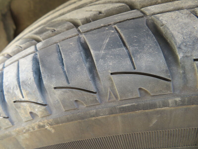

הצמיגים הוחלפו לפני 10 חודש - יש סיכוי שהתייבשו?
בכל אופן מצרף תמונות - לי זה נראה בסדר גמור, ויש עוד הרבה עד הסמן של השחיקה

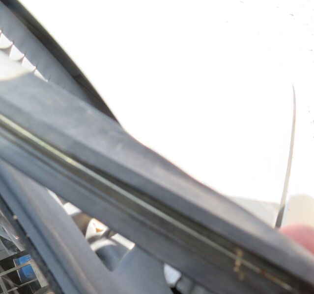

בעניין המגבים התקשתי להחליט אם הם יבשים ולא הצלחתי לתפוס תמונה טובה - מצרף בכל זאת.

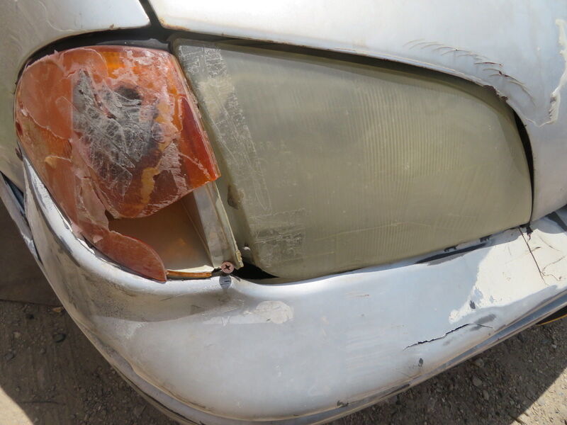

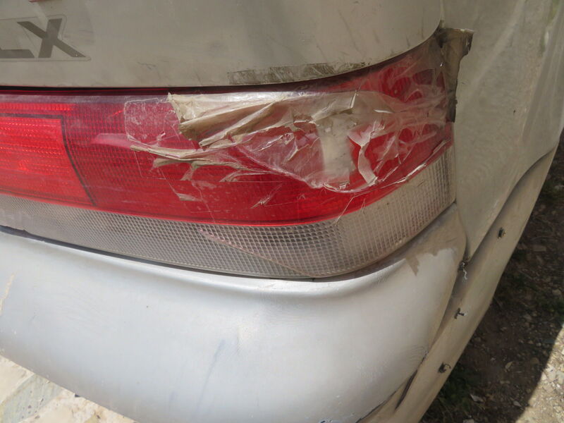

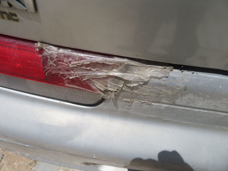

בעניין המנורות יש לי כמה שברים לא משהו... מצרף. אשמח לחוות דעתכם.

הצמיגים במצב מצויין, המגבים אי אפשר להעריך לפי תמונה אלא רק להרגיש  עד כמה הם קשים.
כל הפנסים האלו  לא יעברו טסט, תחפש בפירוקים ותחליף אותם + ליטוש לעדשות הפנסים הראשיים.

לגבי המגבים, אם יש ספק,  אתה יכול להשפריץ מים על השמשה ולראות אם הם סוחבים טוב את המים.

כל התאורות שלך במצב מזעזע, ייפסלו מיידית בכל מכון הגון. לפי התמונות יש מצב שגם אחד (לפחות) הפנסים קיבל מכה והתושבות שלו נשברו, וסביר להניח שהוא לא מכוון בכלל. אז למען בטיחותך ובטיחות שאר משתמשי הדרך, תמצא/תקנה פנסים חליפיים חזית + אחור במצב נורמלי.
נשמע מעניין,
איך אני בודק את זה?
