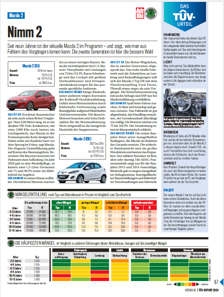

בשוק הישראלי אין מידע מסודר בעניין תקלות אופייניות לדגמים מסויימים, אולם בחו"ל יש.
בגרמניה נרשמות הסיבות לכישלון בטסט שנתי ומפולחות על פי דגם, ככה שקיים מידע על כך שלדגם X יש כשל גבוה מהממוצע בתאורה, לדגם Y יש כשל גבוה מהממוצע במערכת הבלימה (דבר שמעיד לרוב על בלמים קטנים מידי), בדגם Z אופייניות תקלות במערכת ההיגוי, המתלים וכיו"ב. אחרים עם בעיות במערכת הפליטה או סדרת מנועים לא מוצלחת.
המידע לא תמיד רלוונטי אלינו בשל חיבתם למנועי דיזל, גיר ידני או דגמים שלא זהים לארץ.
אני לא יכול להעלות הנה את החוברת הזאת מאחר ומדובר בחוברת בתשלום ויש עליה זכויות יוצרים, אשים דף אחד לדוגמה ואתה יכול לראות את התקלות האופייניות לפי נסועה וגיל הרכב.
בחינם אפשר למצוא המון מידע, תכתוב בגוגל used "דגם רכב לבחירתך" review ובדרך כלל אפשר למצוא איזו סקירה, מקצועית יותר או פחות.
כאשר אתה רואה שבדגם שאתה מעוניין בו אופייני בלאי במכלול מסויים (נניח ההיגוי) זא לא סיבה לפסול את הדגם, אם חוץ מזה הוא מתאים לך. פשוט להקדיש יותר תשומת לב למכלול הזה, לבדוק אם יש בו בלאי או תוקן, ולתכנן בתקציב תיקון של המכלול הזה.
