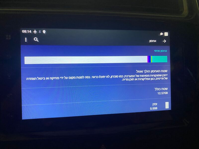

אבל אחרי שהיא נפרצה לפני שנתיים וחצי ונוסף דונגל קאר פליי אלחוטי וזה עבד מספיק טוב לצרכים שלי

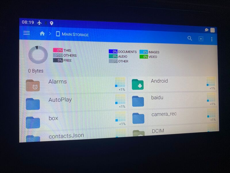

מסתבר שלאורך הזמן יש "משהו" שממלא את זיכרון המערכת וחונק אותה ואני לא יודע מה המשהו הזה
פעם ראשונה שזה קרה לי לי לפני חצי שנה מחקתי כמעט את כל האפליקציות שהיו מותקנות
זה פינה זכרון אבל התופעה חזרה שוב,
אפשר לראות שרוב הזכרון פנוי אבל לא זמין
להחליף את המערכת זה פתרון שאני כרגע מנסה להימנע ממנו
למחוק קובץ, נראה לי הפתרון הכי קל ומהיר
למישהו יש רעיון?

מה ששלחת לא רלוונטי גם כי אין לי וואטסאפ וגם כי המכשיר מציג נפח עצום פנוי אבל לא זמין!

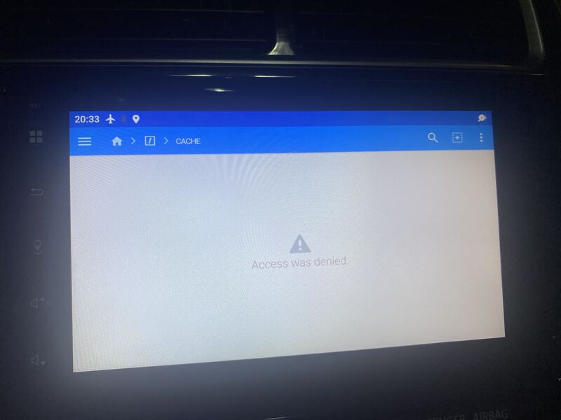

כנראה שזה מה שצריך לקרות, אבל בגלל לא נותן לי גישה למטמון
בגלל שהמצב הפך להיות בלתי אפשרי
ומי התקין לי את הפריצה לא ענה לי להודעות, החלטתי לעשות שחזור הגדרות יצרן... בתקווה שהפריצה לא תעלם.
כבר לא היה אכפת לי, בכל מקרה המצב מחייב החלפה של המערכת.
לשמחתי המערכת עלתה עם הפריצה, התקנתי את ה apk של הדונגל ובא לציון גואל עד שהמערכת הדפוקה הזאת תמות מות גיבורים
