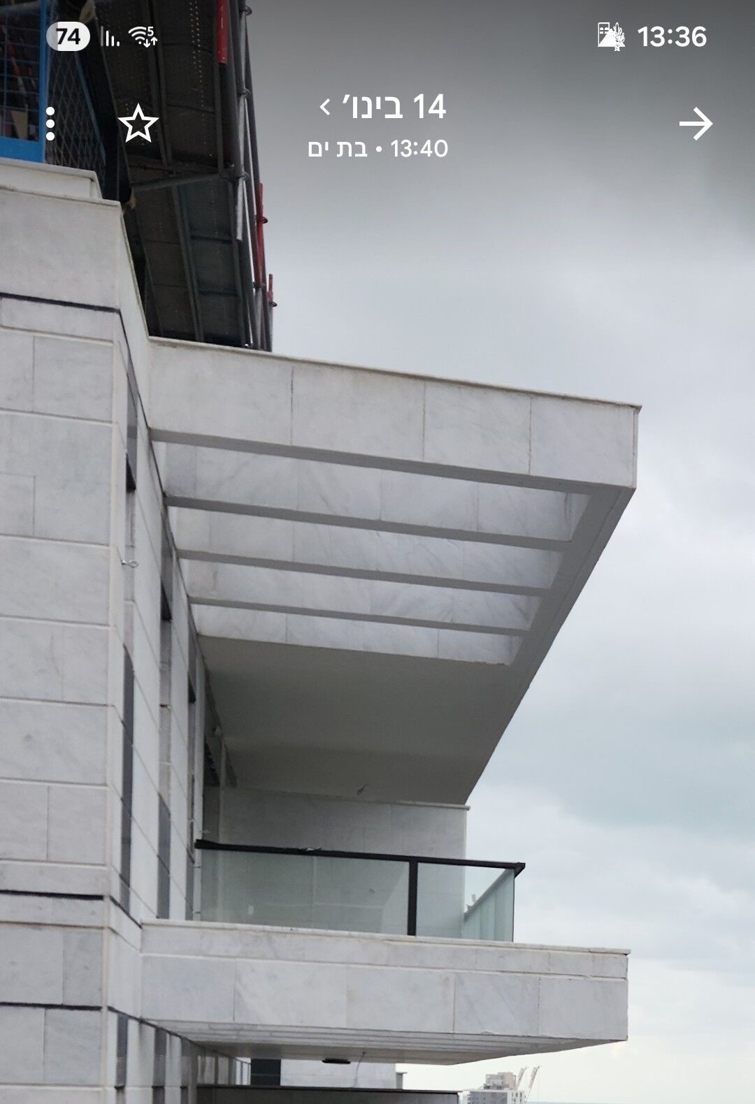

  6. או.קיי, תודה. המטרה בעיקר חדירת גשם, אך גם הצללה. במבוק יכול לתת גם פתרון של הצללה חלקית, ככה שנשמע כרעיון מעניין. מעליו סנטף שקוף עבור אטימת מים. יותר נעים בעין? למי? מי שיושב במרפסת וירים את הראש למעלה, ייראה את הבמבוק, או שהתכוונת מי שיביט מהרחוב כלפי הבניין? אז הבנתי, שלנטוש את רעיון הניקוז, לא משנה אם התעלה תהייה חיצונית/פנימית/נסתרת/גלויה... פשוט לתת למיים לגלוש מהגג כלפי הרחוב. עוד יתרון של סנטף ואפילו גדול לעומת תקרת פלטה היא ההרמה לגובה הדירה, בפלטות תלוי בהתאם לגודלם ייתכן של ייכנסו למעלית (אין מעלית ”אלונקה”, רק בגודל רגיל ”הקטן”) לעומת סנטף שהוא קל משקל ובא בגליל שלדעתי נכנס למעלית.
  7. בדירה חדשה שבקרוב אני עומד להכנס אליה, במרפסת יש פרגולת בטון. אני מעוניין לעשות שם תקרה, הבנתי שיש פתרונות של סגירה רק של הפתחים, ויש פתרונות של פלטה מלמעלה. שאלתי נוגעת לניקוז מים. אני לא רוצה לשים תעלת ניקוז לאורך כל הגג כדי לא לפגוע במראה החיצוני של הבניין. אני גם לא יכול להוריד את צינור המרזב מקומה 7 עד למטה. האם הפתרון הנכון ביותר עבורי? הוא שילוב סגירה בפתחים הקיימים, שימוש בתעלת ניקוז בחלק הפנימי של גג המרפסת וירידה עם צינור ניקוז למרפסת עצמה, משמה מי גשמים כבר ירדו בשיפוע של המרפסת לניקוז של המרפסת.
