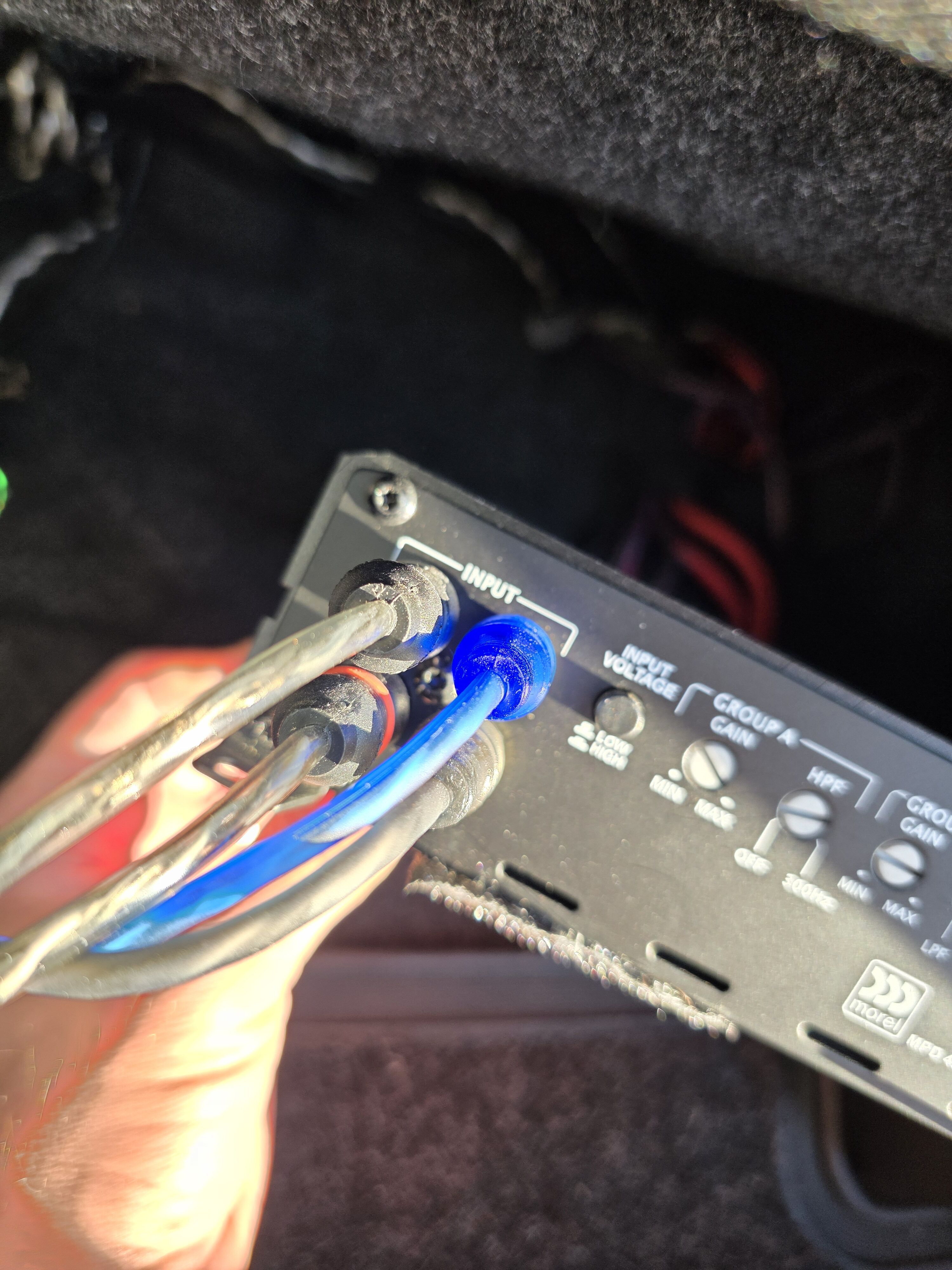

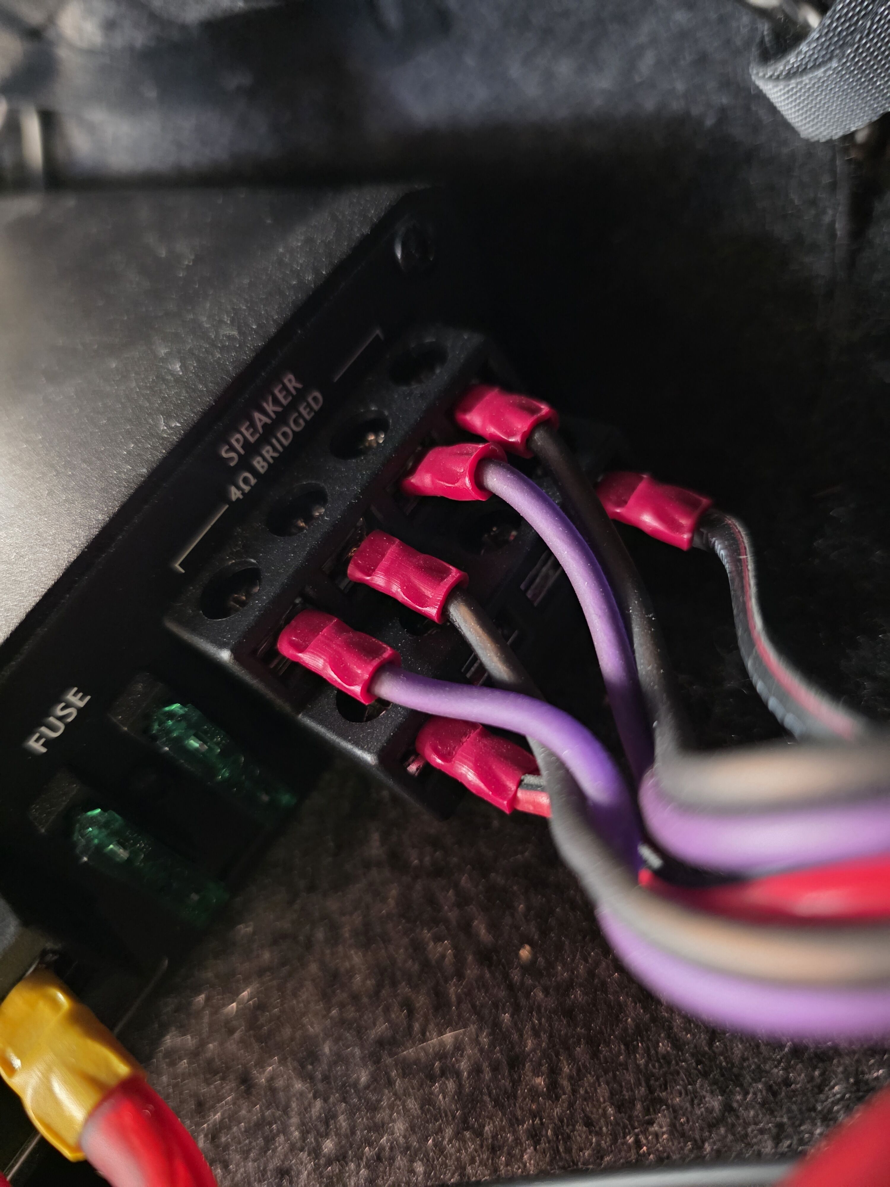

מצרף תמונות של שני צדי המגבר, כפי שציינתי לא הצלחתי למצוא מה זה הפלוס והמינוס בכל צד.. אולי הסגול זה הפלוס?
כל הרבעייה העליונה זה הרמקולים הקדמיים , החלק התחתון זה הסאב שמחובר בגישור.
