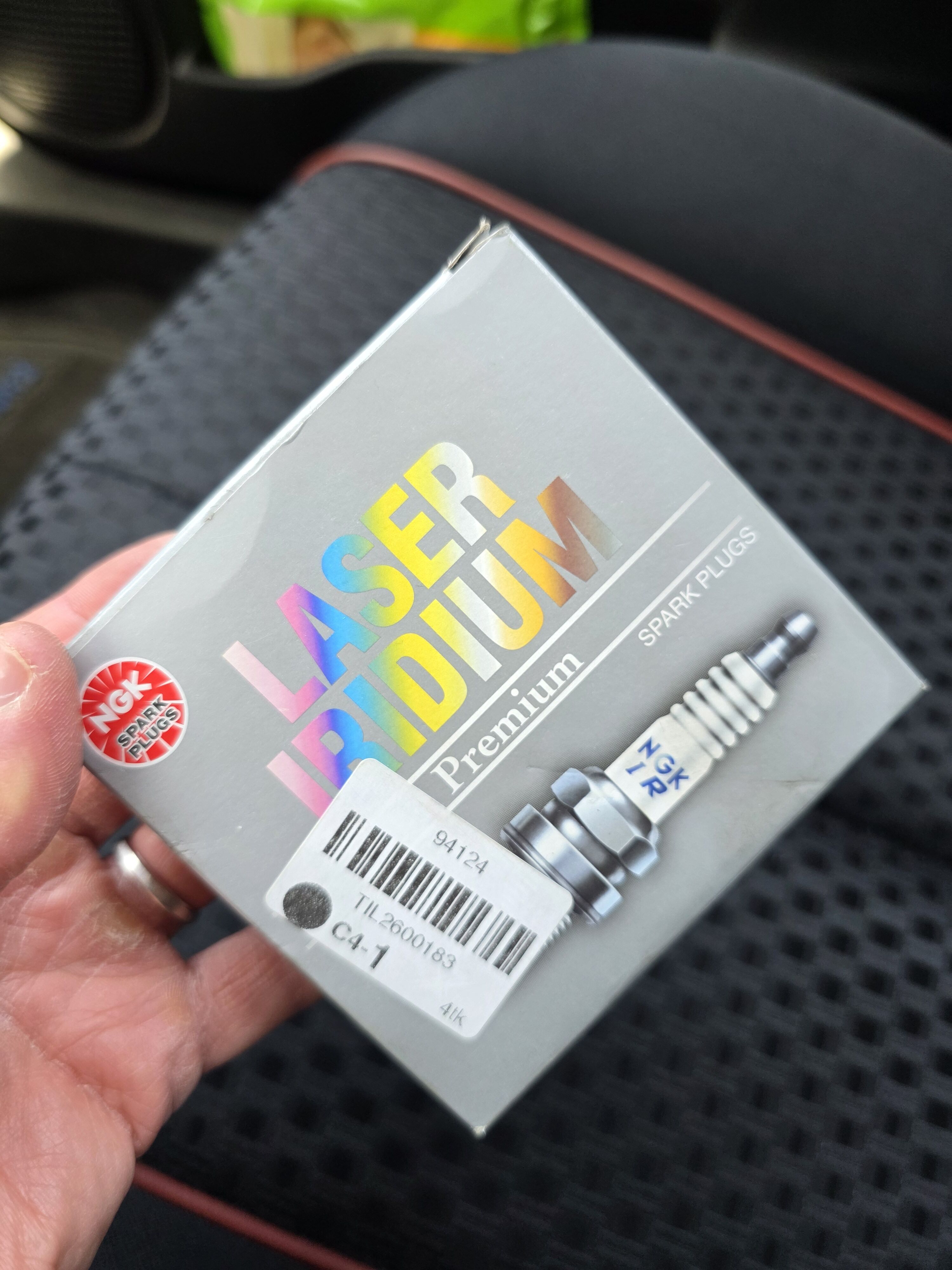

נוסעים נסיעות קצרות בעיר, מתדלקים פעמיים בחודש , בדרך כלל 8 עד 10k בשנה. מאזדה cx5 מודל 2018. מצרף תמונה של הפלגים והמקט , המוסך אגב שם בדיוק את אותה הרביעייה 1 ל 1.
על הדרך הוחלף גם פילטר אוויר חדש. אממ אני כן יכול לומר שהפלאגים המקוריים היו ממש מפוחמים.. 70k , החלפה ראשונה אבל לא יודע אם יש קשר. בכל אופן מחר אקפוץ למוסך ונראה אם באמת יש תקלת ממיר. פשוט ממש מוזר לי שממיר נדפק אחרי 70k. לגבי הפלאגים אין לי כבר מה לומר.
ברור שזה כסף קטן אבל בשביל העיקרון. המוסך טוען שהוא ניסה פעמיים. פעם ראשונה - לא עבד גמגם. פעם שנייה - החזיר מקוריים ועבד תקין. פעם שלישית - החזיר שוב את החדשים ולא צלח.. פעם רביעית - הרכיב רביעייה שלו (בדיוק אותו דגם אגב). בכל אופן הוא ביקש ממני להגיע אליו לבדוק האם מקור התקלה החדשה הוא באמת ממיר קטליטי כפי שנאמר לי במורשה.. אבל אני לא חושב שיש קשר בין הפלאגים לבין הבעיה של הממיר. אולי צירוף מקרים כלשהו.
לטענת המוסך האוטו סירב להניע/גמגם עם הפלאגים שלהם אז רכשתי ממנו רביעייה חדשה והאוטו נסע כרגיל.. ואז לאחר 24 שעות נדלקה נורת מנוע של ממיר קטליטי. (לפי מוסך מאזדה). קשה לי להאמין שהמוסך שהרכבתי אצלו עשה עליי קומבינה עם רביעייה חדשה. ביום ראשון אגש אליו שוב לבדוק מה מופיע בקוד תקלה..
