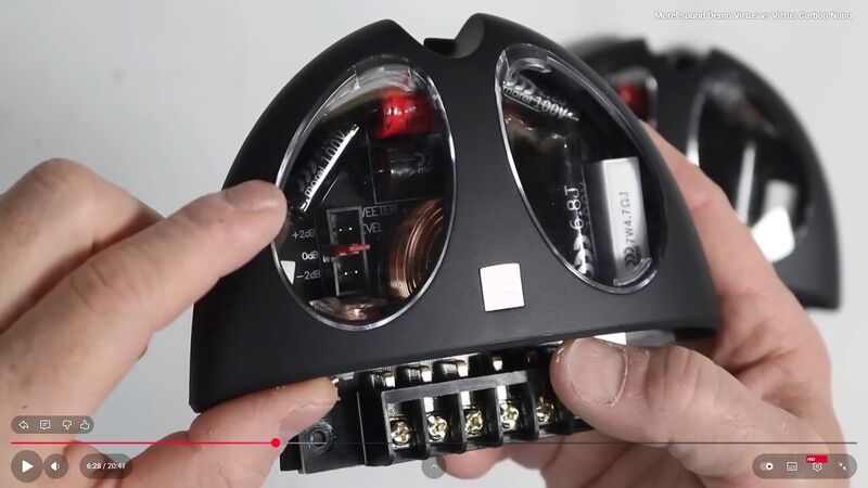

היי.. אז לאחר מספר כיוונים ומשחקים זה המצב שבו אני מרוצה.. שכחתי לצלם את תחילת הEQ - אבל שם לא נגעתי.. אין לי הפרעות באוזן והסאונד נשמע לי חלק גם בווליום 24-25 (מתוך 30).
העלתי ל+2 בדלת ימין, אין ספק שמרכז הבמה עבר לאמצע. אם יש שיר מסויים / טראק שמומלץ לבדוק את הסאונד הכללי במערכת אשמח לדעת. כרגע אני עדיין בשלב הכיוונים.. EQ.
אתחיל בדרך הכי פשוטה וזה לכוון את טוויטר ימין ל+2 , שמאל על 0. יש לך טראק / שיר כלשהו ללא דחיסה שבאפשרותו אני אוכל לבדוק את הסאונד באופן כללי? עדיפות למשהו מ-TIDAL מקס.
אז אם הבנתי נכון צד שמאל להשאיר על 0 וצד ימין של נוסע להעביר לפלוס 2?
אגב, מכיוון שהזווית של הטוויטרים לא מכוונת ישירות אליי - האם לא כדאי לשנות את הקרוס ל+2? כרגע זה על 0.. את האפקט של מינוס 2 לא אהבתי. צירפתי תמונה של של זווית הטוויטרים.
האמת שלא יצא לי אבל זה לא רעשי פלסטיק.. אני יודע להבחין בין רעש שמגיע מהאודיו לבין משהו פיזי.. נראה שהצלחתי לייצב את הסאונד, אני פשוט צריך עוד כמה ימים ומספר שירים נוספים בשביל לחתום את זה סופית. זה ה-EQ הסופי שלי נכון לכרגע, אין ספק שהשינוי בו הוריד לי את כל מה שסבלתי ממנו. (אגב הקרוסים בדלתות על 0 , גיין במגבר שעה 11)
מה שרשמת בהודעה האחרונה קצת סינית עבורי. מבחינת התקנה אני כמעט בטוח שהוא השתמש עם ההגבהה המקורית של הרמקולים הישנים. מאין אני מסיק זאת? הוא שאל אותי אם אני צריך את הרמקולים הישנים וברגע שאמרתי שלא , הוא אמר לעובד להשתמש עם ההגבהה הקיימת. אגב הרעש הצורם שאני מתלונן עליו (שרובו מגיע מתדר 2.8) מגיע רק מאיזור ימין. (אולי האוזן הימנית שלי רגישה יותר..) בכל אופן גם ברמקולים המקוריים (עוד לפני שהתקנתי מערכת סאונד) כשהיו רעשים כאלה הם הגיעו רק מצד ימין. אני אמשיך כרגע עם הEQ ששלחתי בתמונות האחרונות ואמשיך לעקוב.. אם יש לך הצעה לשפר משהו שם אשמח לשמוע. תודה.
אכן קראתי , יש לי אוזן ממש חדה ואני מרגיש כל דבר קטן.. תמיד ידעתי שהדיסטרושן הזה שמציק לי מגיע מהדלתות ולא מהטוויטרים עצמם. האשם העיקרי פה הוא תדר 2.8 ואחריו 3.2 ו 3.8 בהדרגה. 2.8 עומד כרגע על מינוס 6 דציבל.. הגיין במגבר כבר הורדתי ל11. כרגע אני עדיין בכיוונים ועדיין לא הגעתי לתוצאה המושלמת בעיניי.. אני אנסה לשחק גם עם התדרים בטווח הצהוב והעליון של הירוק כפי ש-Lanosforce אמר..
הבעיה אצלי לא מגיעה מהטוויטרים..
אוקיי החזרתי ל-0 בקרוסים בדלתות. אני אשחק עם הכיוונים של הEQ בימים הקרובים ואחזור עם רשמים.
זה לא איפוס זה רק הפעלה מחדש כמו שעושים לטלפון.. ההגדרות נשמרו. בכל אופן מעניין אם פלוס 2 לא יהיה מוגזם מידיי? אולי זה דווקא יתרום להורדת הגיין מעט ולייצב יותר את כל העסק שם. למינוס 2 פחות התחברתי. 0 הרגיש לי דווקא סבבה.
עבדתי עם סוויץ פתוח כנראה זה זלל את המצבר.. הנעתי עם כבלים. המערכת סירבה להידלק.. ריסט שלה פתר את הבעיה והכל טוב. חייב לציין שאני פחות מתחבר לאפקט של מינוס 2 בטוויטר.. ניתן לזה עוד קצת צאנס.. במקרה הטוב אחזיר לאפס
שיניתי אבל הרכב לא מניע.. והמערכת לא נדלקת
אוקיי נראה שמצאתי את הטווח הבעייתי. EQ על פופ. הורדתי 1DB מהתדרים הבאים: 2.4 2.8 3.2 בינתיים אין את הרעשים שדיברתי עליהם. הרשתי לעצמי גם לעלות את הגיין לשעה 2. עכשיו רק נשאר להמשיך לעקוב ולראות אם הבעיה נפתרה או לא. *לגבי הסוויץ/מתג בקרוסאוברים - בהחלט מעניין אותי לדעת על כמה הוא כיוון אותם מלכתחילה. יודע לומר לי היכן זה נמצא בדיוק? אני עדיין מתלבט אם לקחת את הסיכון ולפרק פאנל אחד בדלת..
קראתי את השרשור ההוא, לדעתי הרעש לא מגיע בכלל מכיוון הטוויטרים אלא מכיוון הדלתות.. קצת פוחד לפרק את הפאנל של הדלת מחשש שלא אדע להרכיב בחזרה / אשבור קליפסים. אגב לא מצאתי תמונה של הסוויץ הזה בקרוסאובר של הוירטוס.. מוזר. בEQ שיחקתי קצת עם תדר 2.8k הורדתי אותו למינוס 4-5 ויש שיפור לטובה.. צריך להמשיך לשמוע עוד. אני לא יודע אם צורם הייתה ההגדרה הנכונה, זה יותר מרגיש כאילו זבוב תקוע לי בתןך האוזן ורק בקטעים מסויימים בשיר.. לא לכל אורכו. הגיין כרגע על שעה 1
את הגיינים של הסאב הורדתי לאיזור שעה 3 ולא על מקס בשביל השקט הנפשי. אני בהחלט אנסה לשחק עם האיזור של בין 2K עד 8K ואבדוק אם יש שיפור. בכל אופן נראה לי שעדיין אוריד קצת גיין לרמקולים יותר לכיוון שעה 12. לדעתי הצרימות בכלל לא מגיעות מהטוויטרים אלא מהרמקולים בדלתות.. אבל לא בטוח במאה אחוז.
