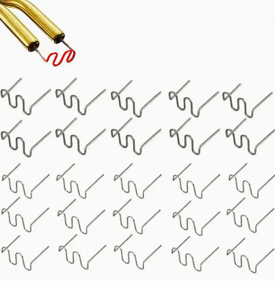

אם תעשה הדבקה נכונה עם אפוקסי זה ישרוד גם שואה גרעינית
ניקוי טוב של האיזור ויבוש טוב
לא התנסיתי אבל ראיתי את זה בכל מיני סרטונים.
במחיר כזה לדעתי שווה לנסות.
מצד שני אפשר לאלתר עם מלחם רגיל ומהדק משרדי...

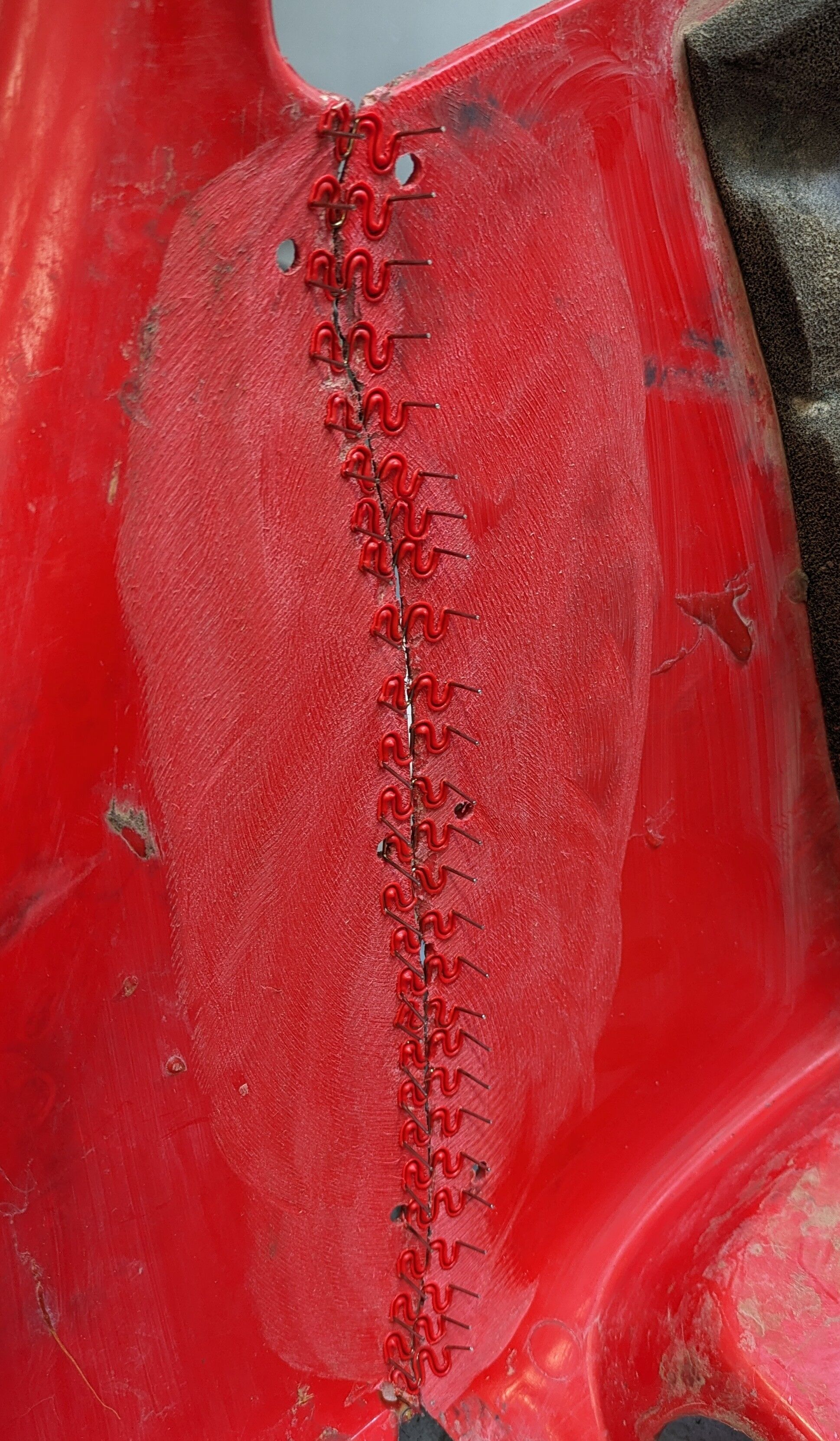

  • אחראי פורום
אני עובד הרבה עם המכשיר הזה, מאוד יעיל וקל לשימוש.
בתמונה תיקון שעשיתי ממש עכשיו לפיירינג של הטרקטורון, כהכנה לפני מילוי עם פלסטיק חדש תואם.PXL_20240513_075651021.thumb.jpg.6cf950cfef0271069f86306f17d0bd88.jpg
לגבי תיקון המדף, הדבקה של השבר בלבד לא מומלצת, אם יש מקום מתחת אז כדאי לחזק ולעבות את הנקודה.
אם אין תיקון ראוי - עדיף להחליף.
