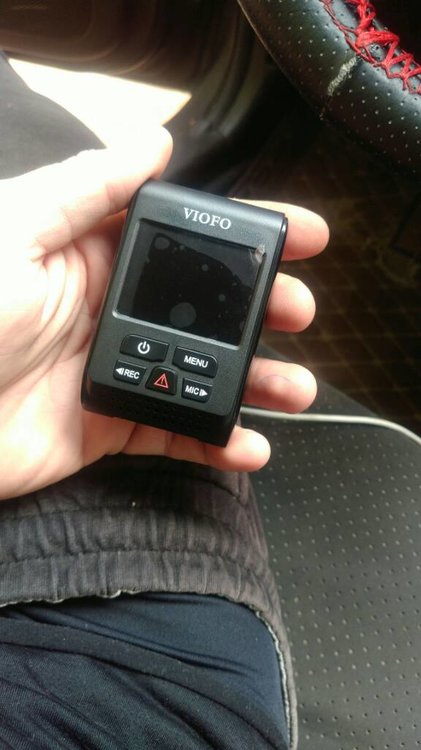

יום לאחר שהעליתי את הסרטון על עבריין הכיכרות, המצלמה הפסיקה לעבוד.
מדובר על Viofo A119 ללא gps. המצלמה נדלקת, רואים את הלוגו, ונשמע צפצוף ברצף/מחזוריות, כפתור ה-Rec דולק, אבל שום פונקציה לא פעילה.
ניסיתי:
- הכרטיס כן עובד תקין במצלמה שברכב השני.
- לקחתי את הכרטיס מהרכב השני, format, והעברה למצלמה התקולה. לא עובד.
- עדכון FirmWare. כפתור ה-Rec מהבהב, אבל בסיום התהליך מוצג הלוגו ונשמע צפצוף.
- עשיתי את התהליך עם הכרטיס מהמצלמה השניה, התוצאה זהה. בחזרה למצלמה ברכב השני, הכל תקין.
- החלפתי כבל.
- לחצתי על כפתור ה-Reset.
בקיצור, כלום לא עוזר. לזרוק, או שיש משהו לעשות, בגדר של "לא יעזור, לא יזיק"?
מצ"ב סרטון להמחשת התקלה, כולל הצפצוף.

פנה ליצרן, צרף סרטון ארוך יותר, אם המצלמה נרכשה מזמן, אל תציין את זה.
לדעתי הם יבקשו שתשלח אליהם לתיקון/החלפה.
עריכה, דפדף כמה הודעות מעל, לelic יש סיפור הצלחה.
