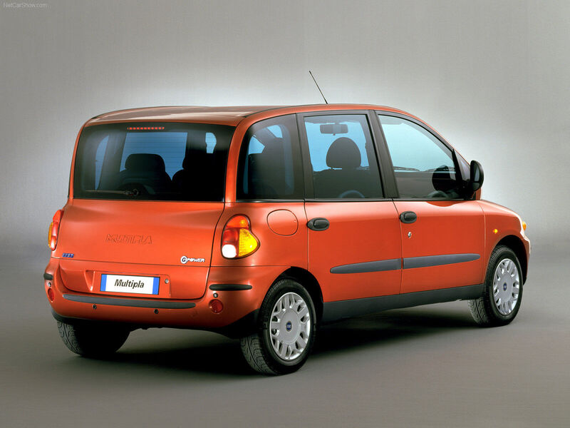

מודה שכל פעם שאני נוסע ונתקל באחת אני לרגע חושב שיצאה לשוק מולטיפלה 2025. וברצינות - זה רכב חמוד ומיוחד בסה"כ החבילה לא רעה. ציינת פה מספר דברים לחיוב וגם פחות שהרגשתי בעצמי בנסיעה של מספר דקות שעשיתי עליו, אבל מה שאותי הטריד זה תגובת דוושת הבלם שהיתה לא אחידה בעליל על גבול משהו לא תקין ברכב. אך בעליו טען שככה הוא מתנהג ומתרגלים.. תתחדש ותהנה מהרכב
