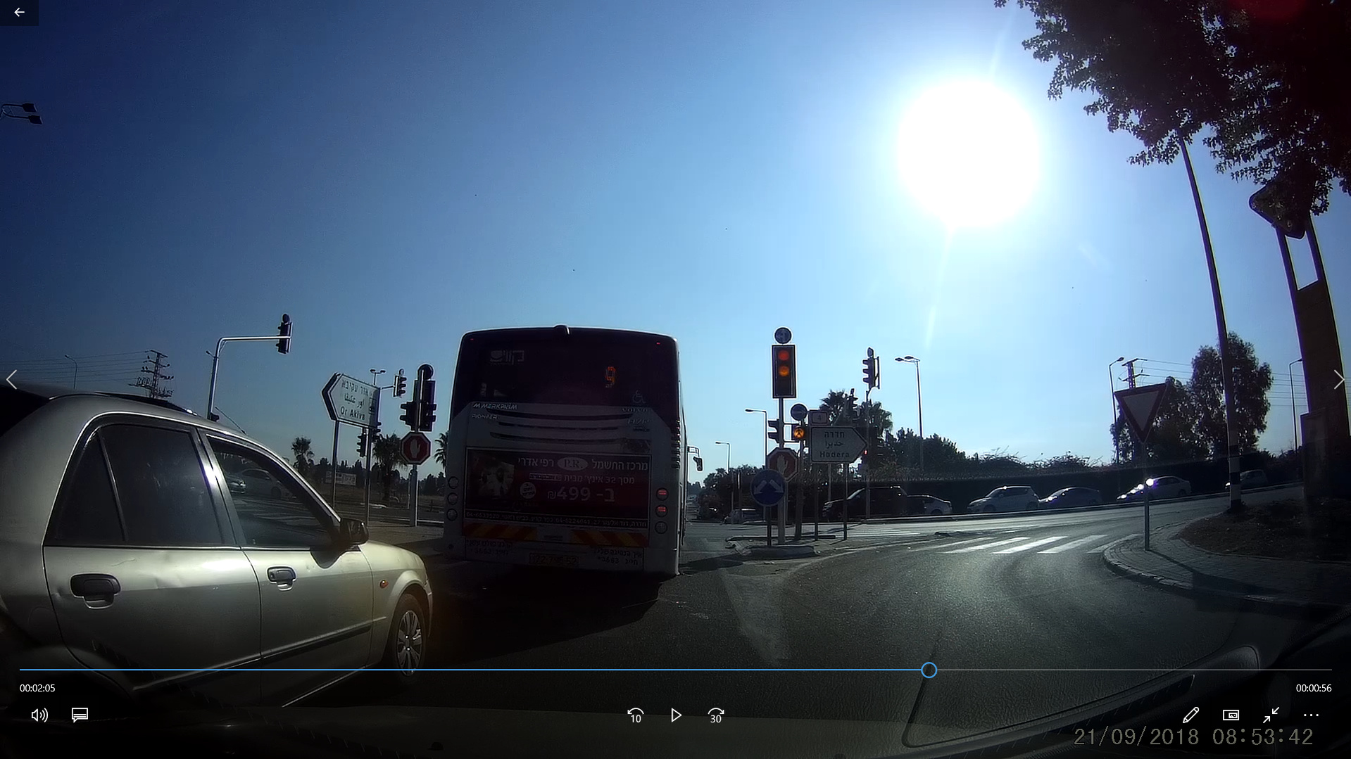

אני חושב שאתה מדבר על מצב של תת-חשיפה. פשוט תכוון את המצלמה כך שיהיו פחות שמיים ואם לא מספיק אז תבדוק אם יש בתפריט מצב של פיצוי חשיפה.

אם אני מכוון פחות שמיים, אז המיקוד/פוקוס לא טוב, מה זה אומר פיצוי חשיפה? ראיתי יש פלוס ומינוס יותר בהירות ופחות בהירות מה צריך לבחור?
תודה.
פיצוי חשיפה זה בדיוק זה- יותר בהירות ופחות בהירות. יש לי מצלמה כמו שלך, יש לה פוקוס קבוע. תן תמונה לדוגמה נראה במה מדובר.
זה עושה החשכה שיש שמש ישירה, תראה איזה קרוב אני לאוטובוס, לא רואים את הלוחית רישוי שלו, רואים חושך. ושאין שמש ישירה, רואים חלק. שיחקתי פעם עם הבהירות, הוספתי אור, ואז שלא הייתה שמש ישירה, ראו יותר מידי לבן.
היי, מצלמה A119 עושה חושך שיש שמש ישירה, כתוצאה לא רואים טוב בכלל, יותר מידי חשוך כאילו לילה, לא רואים מספרי רכב גם מקרוב, ניסיתי לכבות את ה-''HDR'' ואז לא רואים טוב בכלל, גם במצב שאין שמש ישירה, מה אפשר לעשות או להגדיר?

על איזה גירסה אתה? יש כבר גירסה 4 אולי כדאי לעדכן
אני שמתי פילטר cpl משפר מאוד את איכות הצילום מול שמש ובאופן כללי
