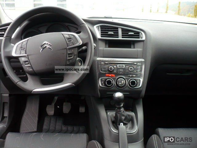

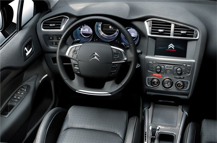

הדשבורד המקורי אצלך הוא עם מסך גדול או קטן?
406769citroen__citron_c4_hdi_tendance__super_features__2011_10_lgw.jpgCitroen C4 (3).jpg
אם הקטן, המקום מתחתיו לא מאפשר לעשות שם עבודת קסטום?
למרות שאולי קצת צפוף שם. ראה תמונות בהמשך (קצת אחרי השליש) השרשור הזה:

שניהם אותו הדבר מאחורה. רק שישנה תוספת הפלסטיק הנראית, ומאחורה עוד תוספת שלא נראית בתמונה.
מאחורה אין מקום לכלום, מדובר על עומק של 5 ס"מ בערך.
FIAT Punto SX75 1998 > Punto EVO active 2010 > Bravo sensation 2011
הכוונה שלי, שאם מדובר במסך הקטן, אז יותר קל לנסות להתאים שם מקום (כולל אולי העברת המסך למיקום אחר) לעומת אם המסך גדול, אז אין אופציות בכלל מעבר ללהסיר אותו.
השאלה היא אם אפשר להסיר את הפלסטיק הפנימי שם ומה מתגלה מאחוריו.
הרכב שלי הוא מרמת גימור קומפורט, משמע המסך הוא כמו בתמונה הימנית (מסך קטן שמתחתיו כיס פלסטיק). גם אני נתקלתי בשרשור שטום הביא מהפורום של בעלי C4, ובגלל זה ניסיתי לחשוב על לעשות עבודת קאסטום על הפאנל הקיים בגלל שככל הנראה אין מקום מתחת למסך הקטן במקום הכיס.

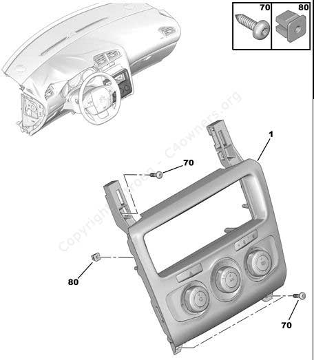

מה שמענין, זה שבסרוויס בוקס של סיטרואן, הפאנל מופיע עם רווח איפה שהרדיו:
ויש גם ריבוי מק"טים לחלק הזה. אבל לא הצלחתי באמצעות גוגל לאתר אם חלק כזה קיים במציאות או שרק השרטוט כזה בגלל שיש כל מיני גרסאות לרדיו.
אני זוכר שיש בתחתית של כל הסיפור הזה שני קונקטורים. אם אחד למזגן ואחד לרדיו, אין בעיה. צריך לבדוק.
לדעתי לא צריכה להיות בעיה לקצץ מהחלק של הרדיו. אבל יהיה צורך להחזיק את העניין הזה ביד כדי להחליט טוב יותר.
