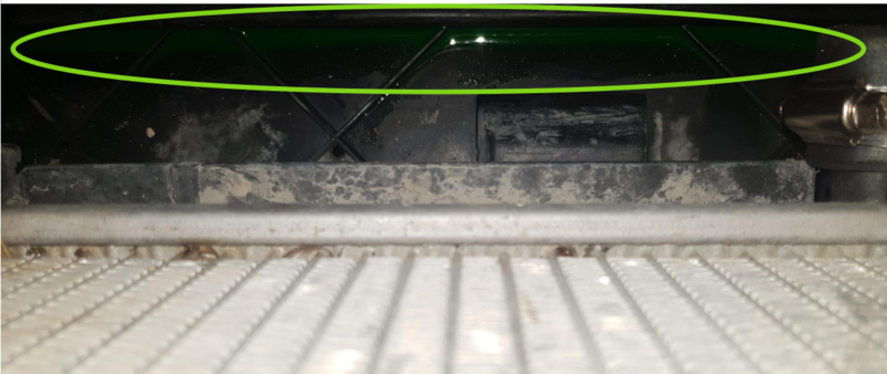

  8. לאחר מספר ימים גילית טיפות של נוזל קירור על הפלסטיק מלמטה. נגבתי אותם וטיפות חזרו. (תמונות 1, 2) חשבתי אולי משהו עם רדיאטור. הרמתי רכב על ג`ק ומצאתי מקור הבעיה (תמונה שלישית) - הבנד לא סגור היטב. כנראה זה מנהג המקום במוסכים.

  13. יניב- אתה ממש צודק. זה מה שקרה עדיין יש טיפות שמן. פחות מכף. אני אמשיך לעכוב אחרי זה- אם אהיה. אעדכן. אולי זה יועויל למישהו בהשמך.
