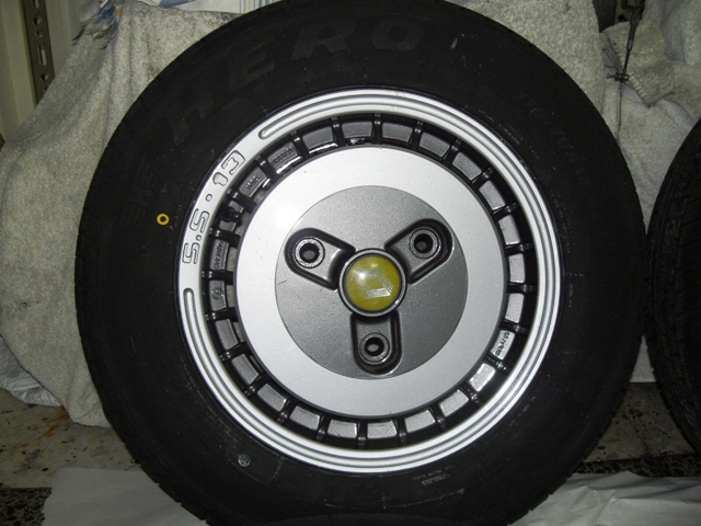

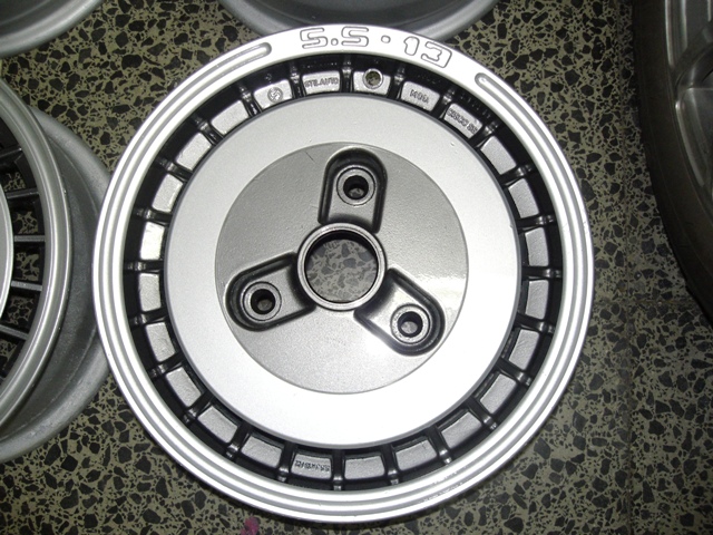

שלום.
קודם תשובה לדרור.
הקפצים צבועים בצבע רגיל בתנור, הצבע של פזו' 206 2007.
היום תוכלו להתרשם משיפוץ הג'נטים מגנזיום לרנו.
בהזדמנות זו אני רוצה להודות ולציין את עזרתם של החמולה פרחי - אלי וג'וניור חן, שעזרו המון מכל הלב בכל מה שרק יכלו!!!
לציין שאלי פרחי עבד המון שעות על הגנטים בניקוי ושיפשוף וליטוש, ובזכותו חד משמעית הג'נטים נראים כך.
אני מצרף תמונות להנאתכם.
אגב, יש לי שאלה שהיא גם בעיה, ואולי למישהוא יש פתרון.
לפי הספרות המיקצועית שיש לי ורשיון הרכב, מותר להרכיב צמיגים במידה של או 155/13 או 165/13.
המידות האלה מומלצות לג'נטים רגילים ממתכת ולא ממגנזיום.
אני מעונין לדעת איזה צמיג ניתן להרכיב על הג'נטים מגנזיום כי המידות המצויינות קצת צרות ומגוחכות למראה.
אני חשבתי להרכיב צמיגים במידה של 175/13, אבל אני רוצה אישור על מנת שלא יעשו לי צרות בטסט.
אני לא רוצה ולא מעונין בקומבינות למיניהן, זה נגד העקרונות שלי. אני מעונין בצורה מסודרת על פי החוק.
אם מישהוא יודע או יכול לעזור, תודה רבה.
בברכה בני ל.

בני אתה צריך למדוד את רוחב הג'אנט,לסוג הג'אנט אין השפעה על מידת הצמיג לרוחב הג'אנט כן.
העניין היותר בעייתי(למייטב ידעתי) הוא שבטסט לא מעניין אותם יותר מידיי איזה ג'אנט מורכב ולכן מידת הצמיג צריכה להיות בהתאם לאופציות המקוריות.

רק לדעתי אתה צריך לצבוע גם את הפס שמסביב לג'נט כמו שהיה במקור.
לגבי השאלה לך אני בטוח שהמידה המקורית של האוטו שלך תשב יפה מאוד על הג'נט הזה.
בברכה בני ל.
בדרך כלל אפשר להעלות שתי מידות מעל מה שמצויין ברשיון. לפעמים אפשר להעלות שתי מידות לעבור טסט לידאוג שהמידות יירשמו ברשיון, ובטסט הבא לנסות ולעלות בעוד שתי מידות (כמובן שלא יבלוט מהרכב).
שלום.
סוף טוב הכול טוב!
לאחר ברור וטיפול בנושא אושר לי להרכיב בצורה חוקית וכמו שצריך צמיגים במידה 175/70/13
כמובן תמונות להנאתכם, כולל הסמל המקורי :lol:.
בברכה בני ל.
