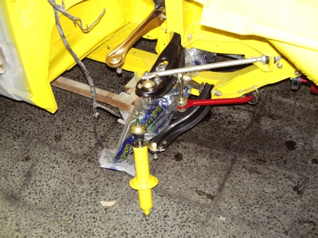

וכהרגלי המשך תמונות מהחידושים האחרונים בהרכבת הרנו.

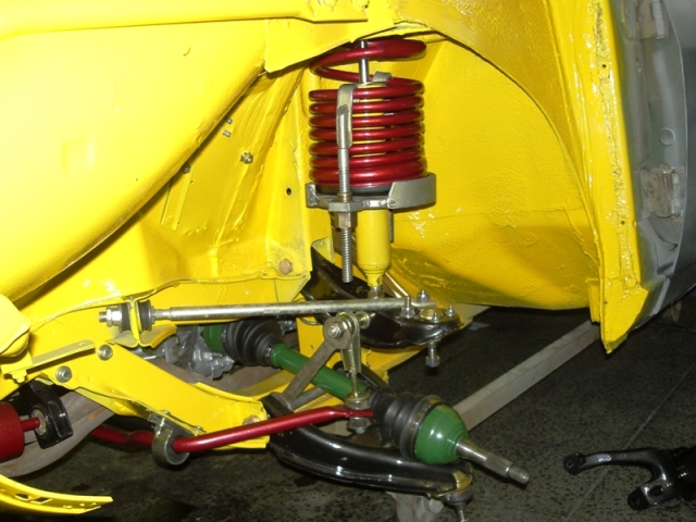

היום הרכבתי את הבולמים הקדמיים המחורבנים והקפיצים הכי מסוכנים שיש.
תוכלו לראות עד כמה צריך לכווץ את הקפיץ בהליך כפול (שני שלבים) ומסוכן ביותר.

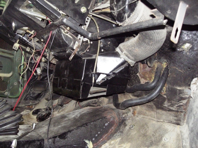

כמו כן הרכבתי את מערכת החימום ומיזוג האויר.
תמונות של הרכבת מיזוג אויר בפעם הבאה, לא הספקתי לצלם.

פרט מעט יותר על ההרכבה הדו שלבית בבקשה, יא בני.
לפני 22 שעות, hans כתב:
שלום.
מכיוון שהקפיץ מאוד גבוה, כאשר הוא מפורק ורפוי המכווץ המקורי לא מסוגל להפתח למימדים האלה.
לכן יש צורך להשתמש במוט הברגה. אמנם את המוט הכנתי בעצמי, אבל הוא מועתק מהמקורי אחד לאחד.
אחרי סגירת הקפיץ בעזרת מוט ההברגה, בשלב מסוים ניתן להרכיב את המכווץ שהוא ממש מקורי ויעודי רק לרנו 12 ,15 ,17.
לאחר הרכבת המכווץ המקורי, ממשיכים לכווץ את הקפיץ עד לסגירה של הרוחים, וכמובן משתמשים גם במוט הברגה וגם במכווץ.
רק לאחר סגירה מקסימלית ניתן להרכיב את הקפיץ על הרכב.
לתשומת לבכם, אני פרקתי והרכבתי מאות קפיצים בימי חיי, אבל זה הקפיץ הכי מסוכן והכי מחורבן לפירוק והרכבה, שפרקתי והרכבתי לא מעט פעמים. הרבה מוסכים בעבר פשוט סרבו להחליף בולמים ברכבים האלה, כי קרו לא מעט אסונות (תאונות עבודה).
יש לי חבר בעל מוסך ברחובות שהשתחרר לו קפיץ כזה, והוא חטף אותו בלסת והיו לו 18 סדקים בגולגולת.
אגב - לכל החברה שיראו וייראו בהרכבת קפיצים, כי אין סליחה בפירוק והרכבה פזיזה או רשלנית.
בברכה בני ל.
