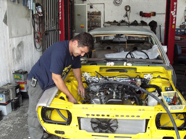

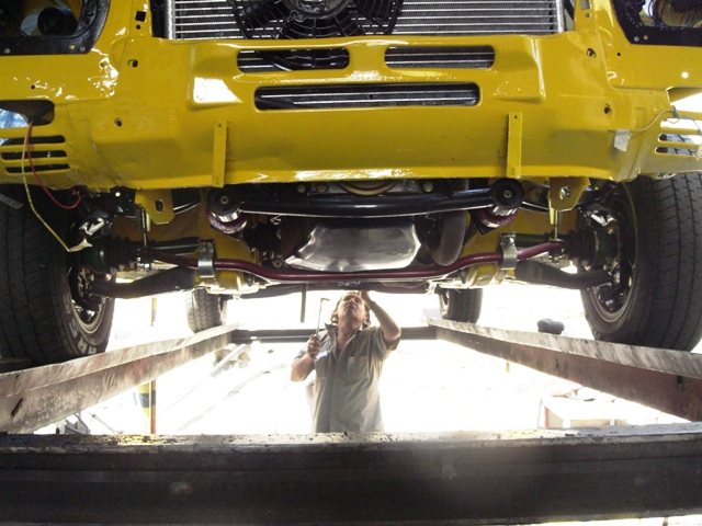

שלום.

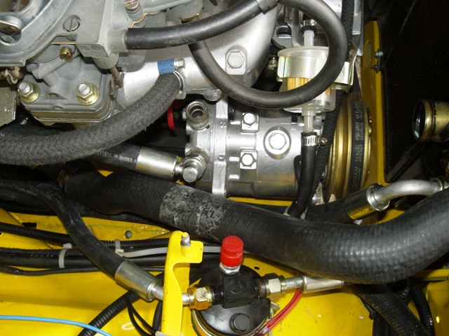

והיום נוכל לראות את עבדכם הנאמן מבצע חיזוקי ברגים כללי לכל מערכת המתלים.
לאחר מיכן שרמונטיה הועברה למכון כיוון פרונט ובוצע כיוון פרונט כמו בספרים :lol:.
כמובן תמונות להנאתכם.
בברכה בני ל.
:multi::onfire:

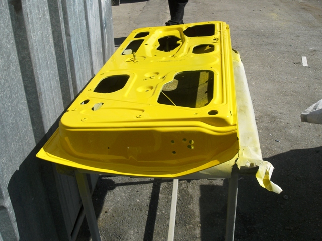

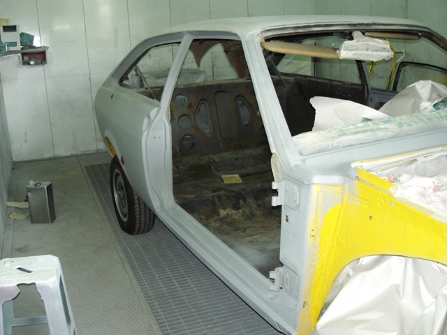

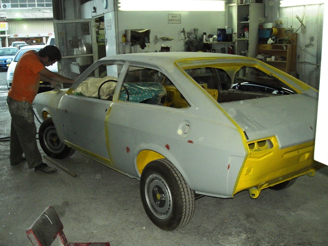

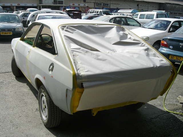

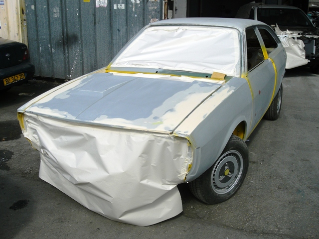

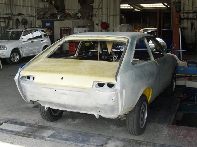

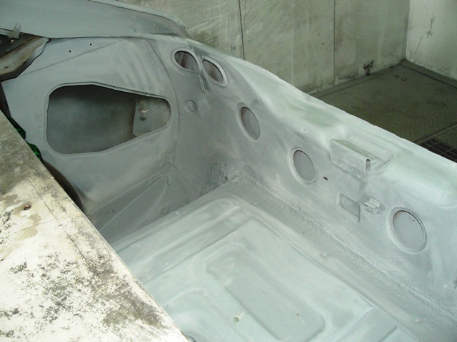

שלום וד"ש משרמונטיה.
היום ניתן לראות את ההכנות הסופיות לצבע.
בין היתר שפשפו את הכו-------- של האמא של השרמונטיה!!!
סתמו לה את כול החורים החליקו לה את הישבנים וסידרו לה את הפוזה.
בין היתר כול הרכב עבר כבר כמב שלבים של א' מיגון נגד חלודה ב' צביעת יסוד אפוקסי
שלוש שכבות של פיילר בריסוס וכול זה שהשרמוטנה תהיה גם מוגנת וגם כוסית.
השלב הבא הוא צביעת שכבה שנקרת קומבא וזה צבע מיוחד שמבליט כול פגם או עיות או חצ'קון בפח לפני הצביעה הסופית.
אם הכול ילך למישרין ביום ראשון יצבע הרכב כמו שכתוב בספרים.
כמובן תמונות של שרמונטיה מצורפות וגם תמונות של הפחח והצבעי.
בברכה בני ל אבא של שרמונטיה!!!
:multi::onfire:

שלום.
הבטחות צריך לקיים!!!

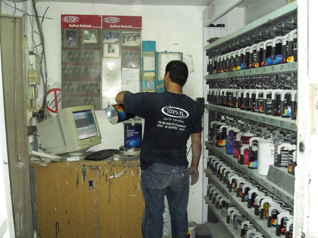

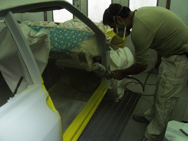

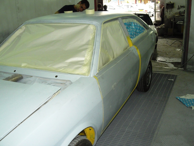

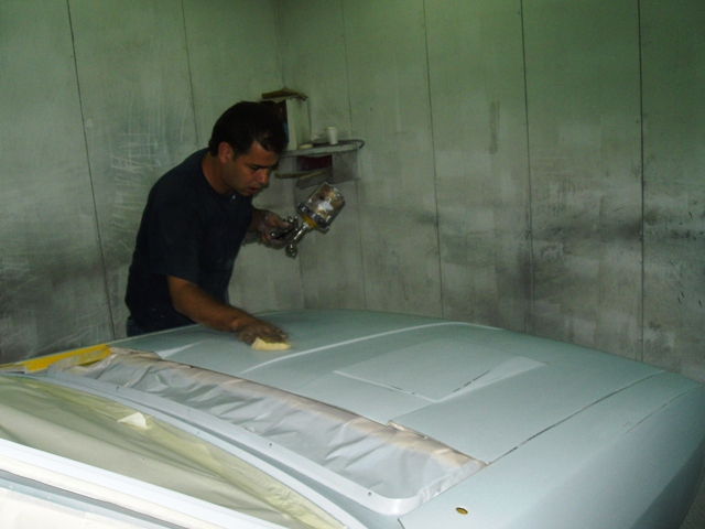

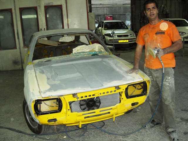

אז סוף סוף צבעו את שרמונטיה!!!
בתמונות הבאות תוכלו לראות את שלבי הצביעה השונים.
אחרי צביעה בקומבו שיפשופים וליטושים אחרונים ואז מגיע שלב הנקיון והסרת כתמים וליכלוך.
ניגוב מיספר רב של פעמים אים חומרים שונים , הפעלת חדר הצבע ושואבי האבק על מקסימום לשאיבת כול חלקיקי האבק.
לאחר מיכן הכנת הצבע ואז ניגוב אחרון אם מטלית מיוחדת שסופחת חלקקי אבק אם נישארו ברוב חוצפתם.
ומיד צביעה ראשונית אחרי הצביעה הראשונית ממתנים מיספר דקות שהצבע "יתישב וישקע"
ואז הצבעי מתחיל להרביך מיספר שכבות של צבע אם הפסקות למניעת נזילות וחוזר חלילה עד שהוא נירגע ואומר לי זה מספיק אם חיוך רחב!!! לאחר מיכן שכבת פיניש אם לקה שקופה.
אחרי רבע שעה מפעילים את התנור ומעלים את הטמפ' לה 45 מעלות למזך 20 דק' ושלום ולהתראות.
היתר התמונות יספרו.
בברכה בני ל.
