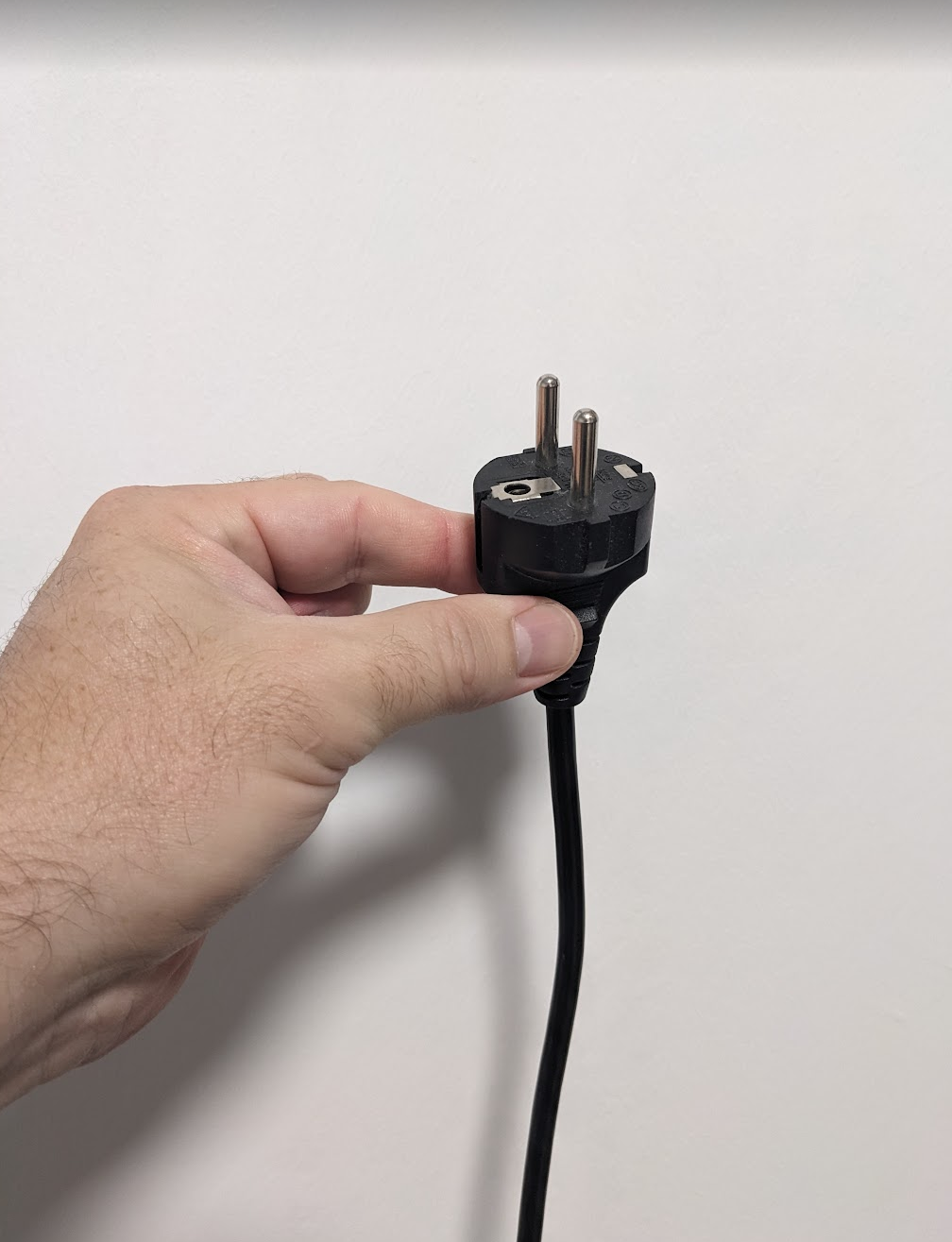

לפני 7 שעות, waterman כתב:
למיטב ידיעתי לא קיימים תקעים גרמניים תלת-גידיים ׳ישרים׳, קרי כאלה שניתן לכאורה למשוך בכבל ע״מ להוציא את התקע
לידיעה. כבל תקני יצוק, לא נרכש בארץ.

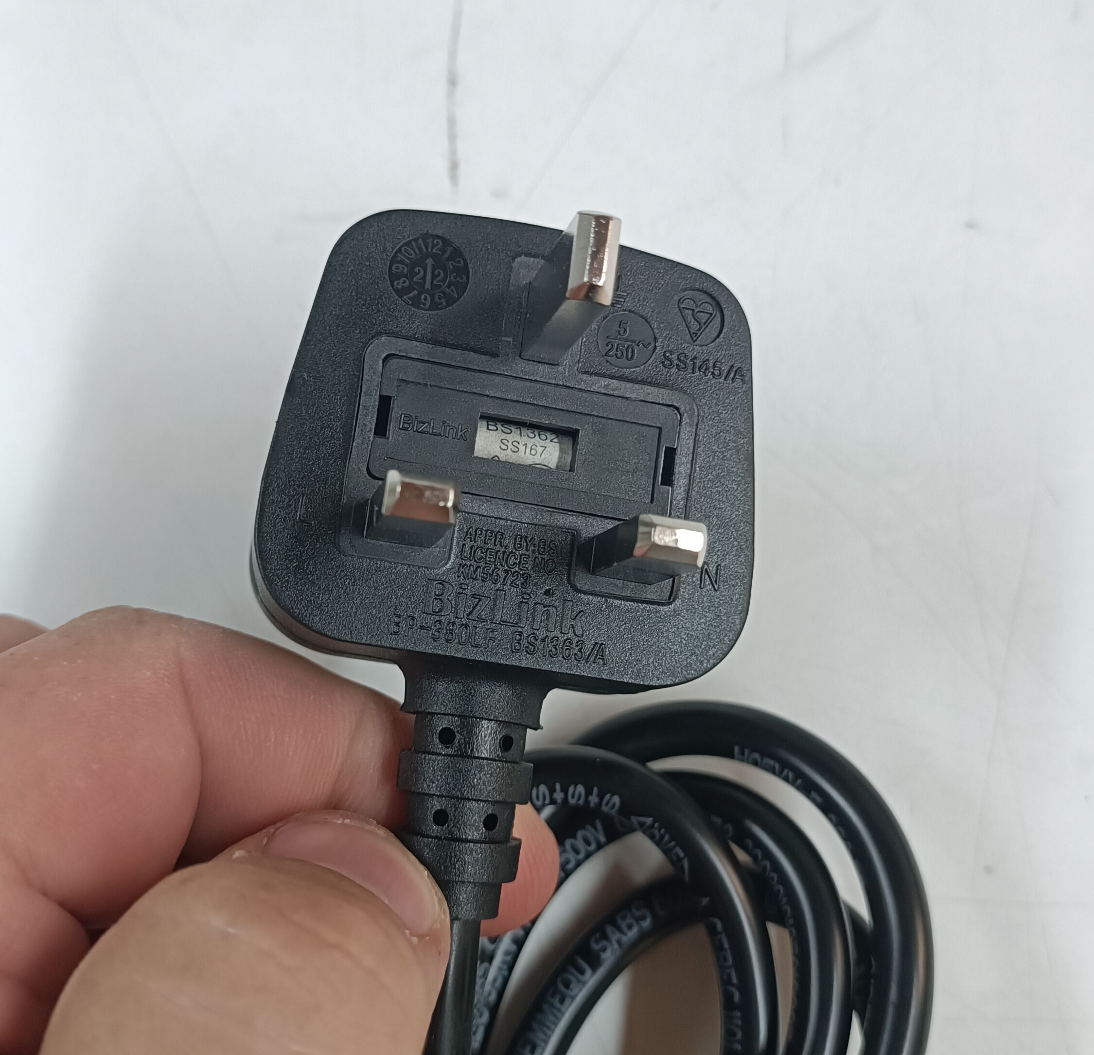

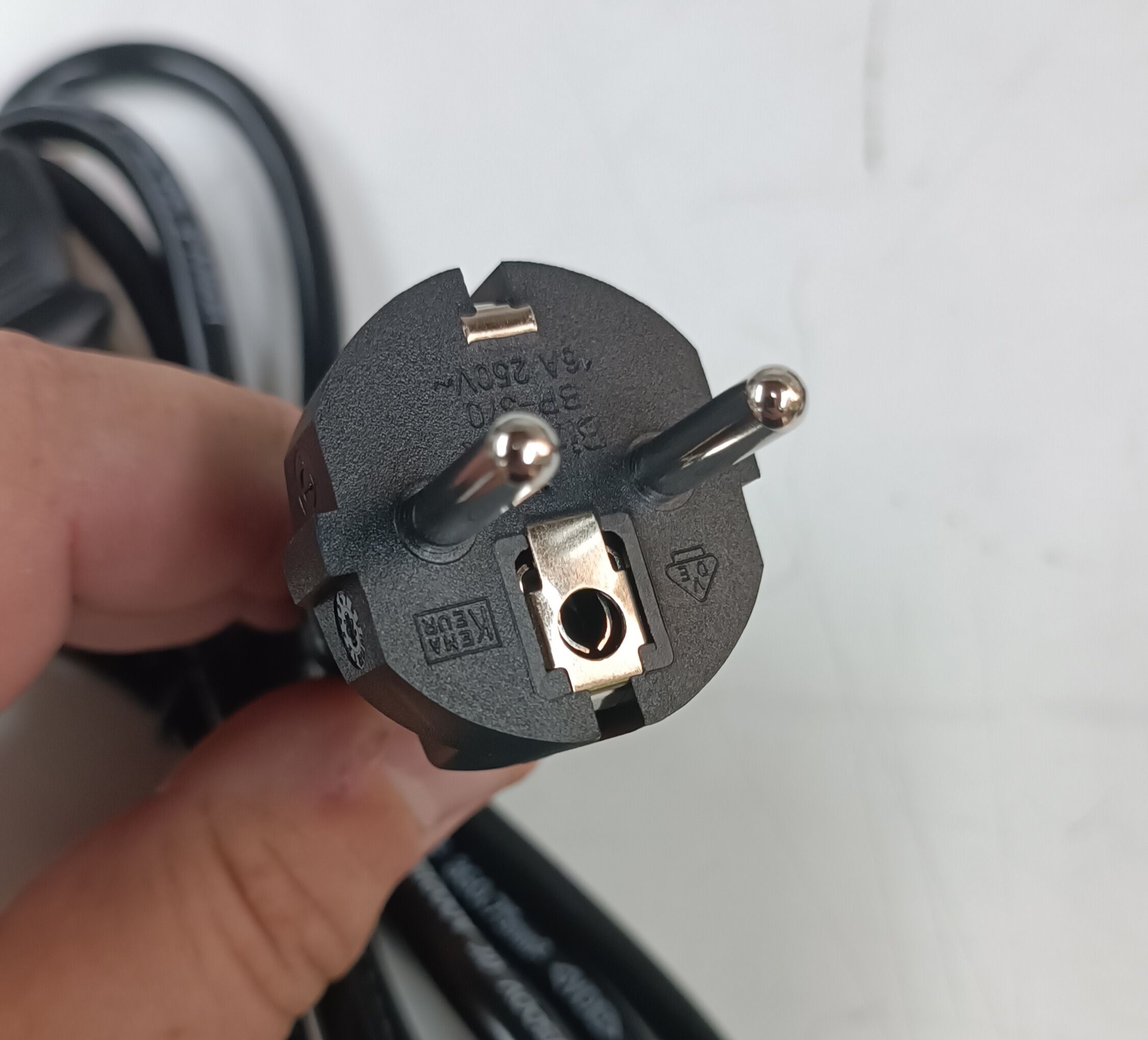

זה כבל מאוד מאוד נפוץ, כל הציוד שאני מקבל מחו"ל מגיע עם כבלים כאלה, אותם אני מחליף לישראלים.
אגב בכבל הזה ניתן לראות בנוסף למגעי הארקה בצדדים עוד מגע הארקה משמאל לשני פינים של L ו N, המגע הזה בשימוש בסוג מסויים של שקעים  עם פין הארקה שיוצא מתוך השקע, מוזר ככל שזה נשמע, אבל זה קיים.
לא מוזר בכלל - כמעט תמיד התקעים האלה דו-שימושיים ומתאימים גם לשקע "שוקו" (סוג F) וגם לצרפתי (סוג E). הצרפתי זה בדיוק זה עם פין ההארקה.
הכבל בתמונה הוא כבל מיקי-מאוס שנמצא אצלי קבוע בטרולי לטובת נסיעות עבודה.
עוד סוג כבל שיש אצלי "במחסן כבלים" הוא תקע דני, לטובת נסיעות לדנמרק. גם להם יש תקע ייחודי שרק הם משתמשים בו, כמו התקע הישראלי.
חזיר דיזל
מוזר שעשו פין הארקה בצד השקע ולא בצד התקע כמו בכל התקנים האחרים.
סתם בשביל הקטע אם כבר התחלנו לדבר על זה:
אני מקבל ציוד חדש עם סט כבלים כזה שאמור להתאים לכל השקעים בעולם. חוץ מישראל.
זורק הכל ומחליף בכבל ישראלי שאני קונה בארץ.
עריכה: גם הדני חסר בסט הזה. את הדני לא הכרתי.
התקע הדני הוא "פרצוף צוחק", יש פין הארקה תחתון עם חתך חצי עיגול, בקוטר גדול יותר מהפאזה/אפס. בנוסף, למיטב זכרוני, מזה כ-15 שנים בערך הכניסו שם לתקן והתחילו להתקין שקעים דו-שימושיים שוקו/דני, אבל זה לא מאוד נפוץ עדיין.
יש לי גם איזה מתאם רובוטריק "אוניברסלי" סופר-דופר שקניתי בחנות של הביוקר באיזה שדה תעופה, אמור להתאים לכ-150 מדינות שונות, אבל כמובן לא מתאים לישראל ולדנמרק...

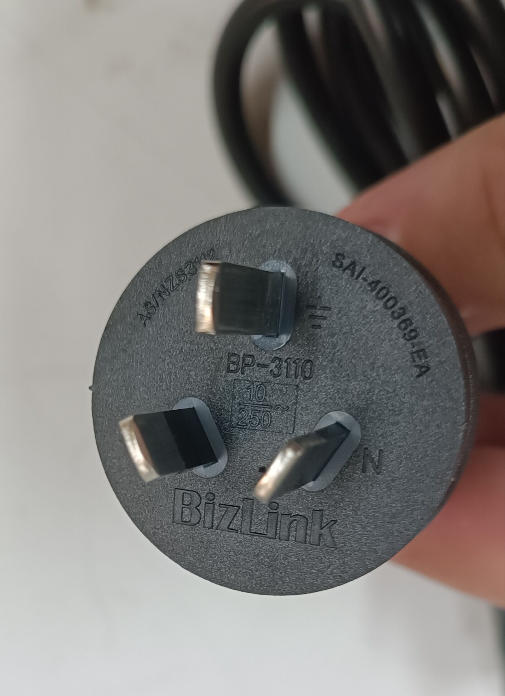

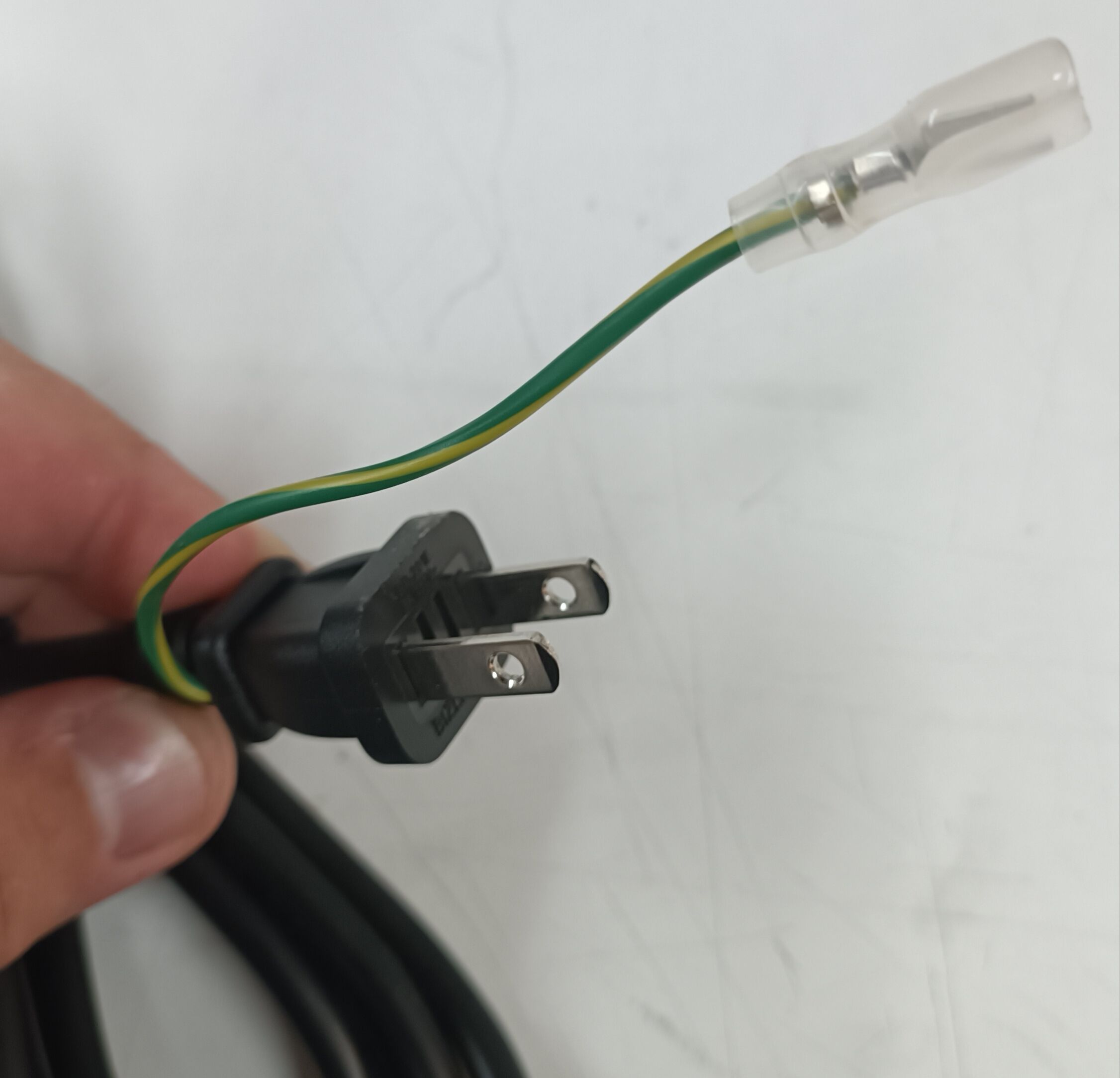

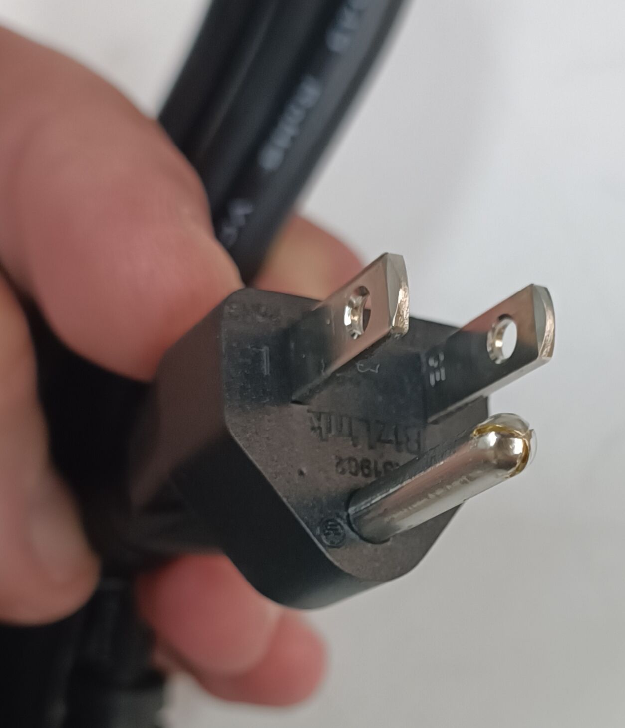

לפני 33 דקות, Buki כתב:
יש עוד הרבה סוגים שחסרים:
אמריקאי מוארק: B
אמריקאי לא מוארק: A
בריטי "חדש": G
‏7/7 שוקו וצרפתי משולב: E+F
אוסטרלי-סיני : I
חסרים: H ישראלי, J שוויצרי, K דני, N ברזילאי ,O תאי
  • מעניין 1
