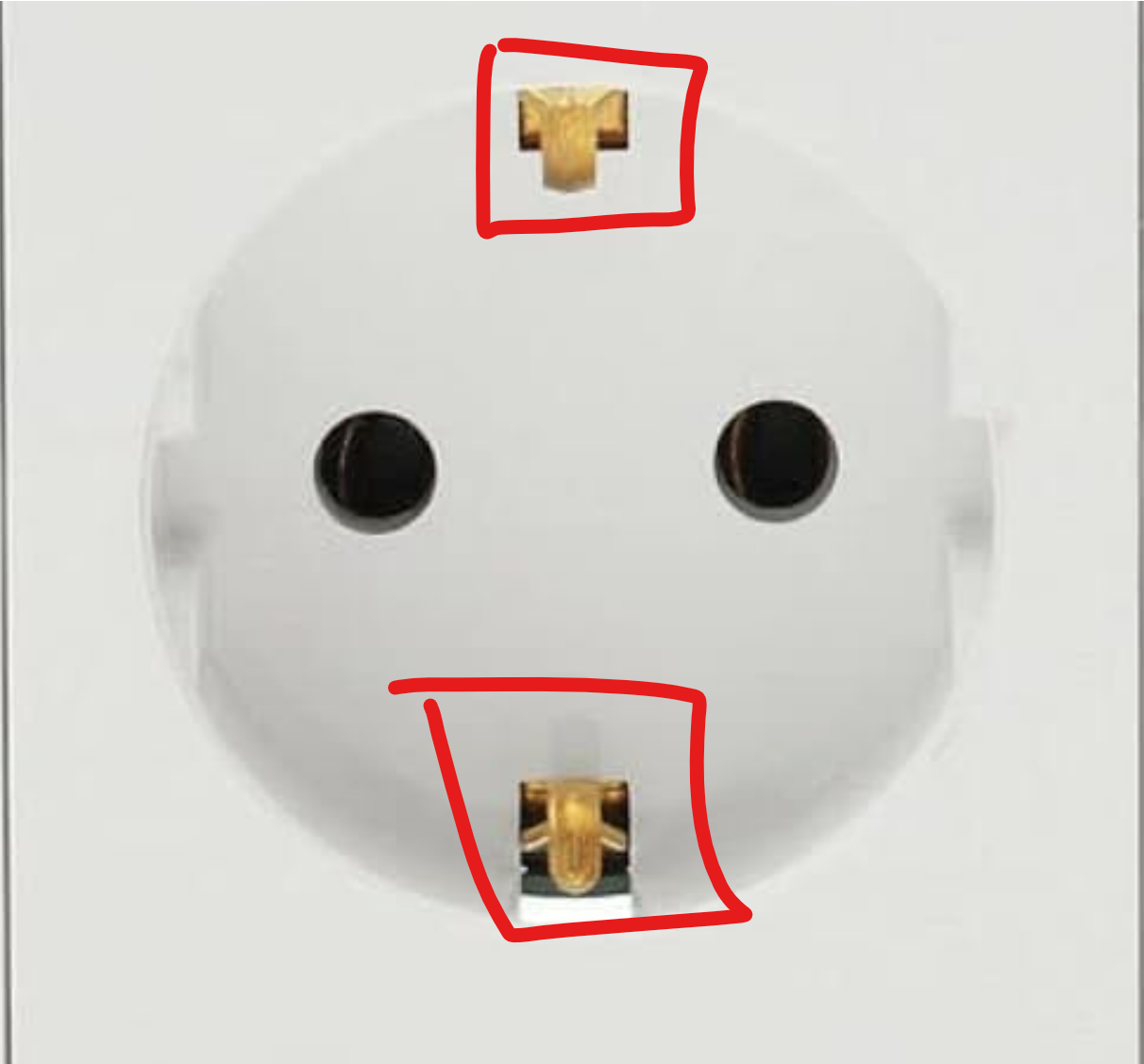

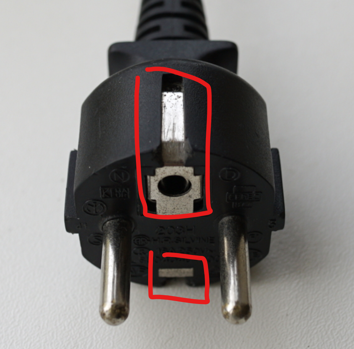

ההארקה היא ברמועות המתכת בהיקף שתואמו מגעים בהיקף השקע (גגרמני, שוקו) או החור שתואם לפין הארקה הבולט מהשקע (צאפתי). התקע השחור בהודעה של @Tom_22 מתאים לשתי המערכות.

איןתקון אירופאי אחד. יש את הגרמני\שוקו שהארקה היא בחתיכת מתכת או לפעמים בפין שיוצא מהתקע ונכנס לשקע.
הצרפתי שדומה לישראלי, אבל פין הארקה נמצא במקום קצת אחר.
האיטלקי שהארקה  נמצא בין שני הפינים האחרים.
השוויצרי שבית התקע הוא משושה ולא עגול.
הדני שהארקה בצורת חצי עיגול מה שגורם לכל השקעים לחייך.

לא מדוייק. הצרפתי דומה לגרמני אבל פין הארקה יוצא מהתקע ונכנס לשקע. קרוי type E. הגרמני הוא type F. אבל אתה צודק לגבי מגוון החיבורים.
אגב, התקע הישראלי ייחודי וקרוי type H.
יש פירוט בהרבה אתרים, למשל בויקיפדיה. כדאי להכיר, לקראת נסיעות לחו״ל.
