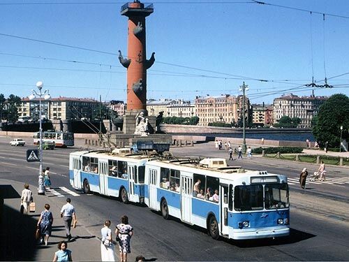

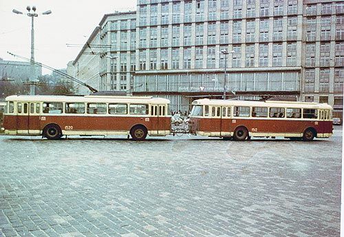

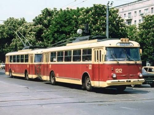

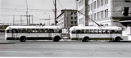

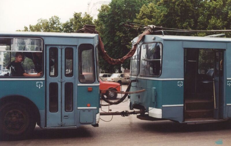

בשלב זה מנהל דיפו בקייב ולדימיר ולקיץ', בחור בן 26 שהיה מהנדס תחבורה חשמלית בהשכלתו ועוד קודם לכן עסק בחיבור טראמים למערכים, לוקח את הפרוייקט ברצינות.
במשך שנתיים הוא חוקר ומחשב את דינמיקת התנועה של מערך טרולייבוסים שמורכב משני קורנות כאשר המנועים, הבלמים וההיגוי פועלים בשניהם.
המטרה שלו הייתה להקטין ככל האפשר את הפרוזדור הדינמי שנדרש למערך כזה בפניות, זאת אומרת להקטין את החיתוך של הפניה  של הקרון השני, כי בכל זאת רכבת באורך 25 מטר זה לא משהו קל לנהיגה אפילו שלא היו אז עומסי תנועה והרחובות היו די פנויים.

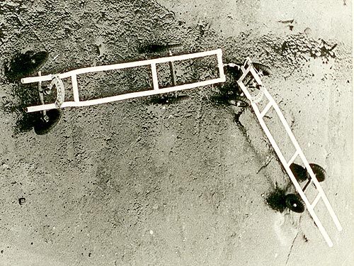

הוא תכנן מנגנון ריתום יעודי כולל מיקום נקודות ריתום בגורר ובנגרר, מרחק מחושב של מרכז מנגנון ריתום ממרכז הפניה, מערכת מנופים להפעלת ההיגוי ועוד.
בנה עגלה עם יחסי אורך/רוחב/בסיס גלגלים/סרחי עודף כמו בטרולייבוס אמיתי שהיה בשימוש אז.
להגיד שזה פתר את הבעיה לגמרי והקרון השני עקב במדוייק אחרי הראשון? לא. זה גם לא ניתן כנראה ללא היגוי אחורי שכמובן לא היה.
אבל זה כן הקטין את הפרוזדור הדינמי הנדרש ואפשר לרכבות האלו להסתובב ברחובות ברוב הקווים, חוץ מכמה שהיו בהם פניות הדוקות ברדיוסים קטנים מאוד.
פיקוד מנוע עובד במקביל, פיקוד בלמים פנאוומטי מופעל קודם בקרון השני ובהשהייה  מסויימת בראשון, כל יתר המערכות מופעלות במקביל. יכולת תאוצה ועליות זהה לטרולייבוס בודד. הגרסה הראשונה כללה אפשרות ניתוק מהיר והפעלת המערך כ 2 יחידות נפרדות, למשל בשעות שיא הם נוסעים כמערך ובשעות אחרות כבודדים + חיסכון בצריכת החשמל.

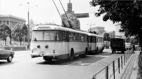

המערך הראשון יוצא לקו ב 1966, נטען במקורות באינטרנט שזה היה הניסיון הראשון מסוגו בעולם.
שימו לב למיקום הגלגלים כמו בעגלת הניסוי.
זה הגדיל את יכולת ההובלה של הקווים, פתר את בעיית המחסור בנהגים והקטין את בעיית העומסים אבל לא פתר אותה לגמרי, תמיד היה עמוס.
עם הזמן התברר שהנהגים לא ממש מתלהבים לנתק ולחבר את המערכים והיכולת הזו כמעט ולא מנוצלת, כמו כן חיסכון בחשמל בכלכלה הסובייטית לא ממש עניין את העובדים.

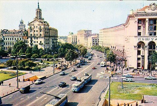

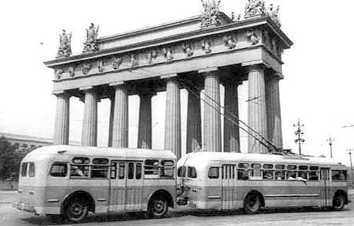

הגרסה השניה שהותאמה לטרולייבוס סקודה 9Tr שבדיוק התחיל להגיע לעיר, כבר לא כללה ניתוק מהיר, הייתה פשוטה וקלה יותר לתחזוקה והפכה לנפוצה מאוד. עם השנים רוב הטרולייבוסים שהופעלו בקייב הופעלו בצורת רכבות כאלו, הסקודות ה"כפולות" הפכו לאחד מסימני היכר של העיר.
כל ההסבות בוצעו במוסכי הדיפו המקומיים ללא קשר ליצרן.
הרעיון שוכפל גם לערים אחרות, הביצוע היה פחות אסתטי (ראו את סלילת כבל החשמל בטרולייבוס הכחול).
בשלב מסויים, באיזור שנות ה 90 ותחילת 2000 המערכים האלו ירדו משימוש גם בגלל כניסת טרולייבוסים מפרקים לשרות וגם בגלל ירידה כללית בכמות הנוסעים עקב מעבר למכוניות פרטיות.
כיום הם לא מופעלים בשום מקום, נשארו סוג של קוריוז הסטורי.

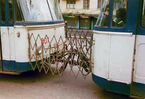

עריכה: אותו בחור גם ערך ניסוי של מערך 3 קרונות והוא אפילו הצליח לעבור בכל הפניות בקו העמוס ביותר, אבל משטרת התנועה דרשה להפעיל אותו רק בנתיב יעודי לו אז לא יצא לפועל, במקום זה סללו קו רכבת קלה (טראם Off street, בניגוד לטראם שנוסע ברחובות), בתכנון אותו מהנדס.
גידור בשביל למנוע מאנשים לעבור בין הקרונות

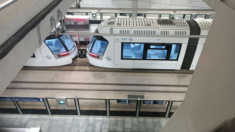

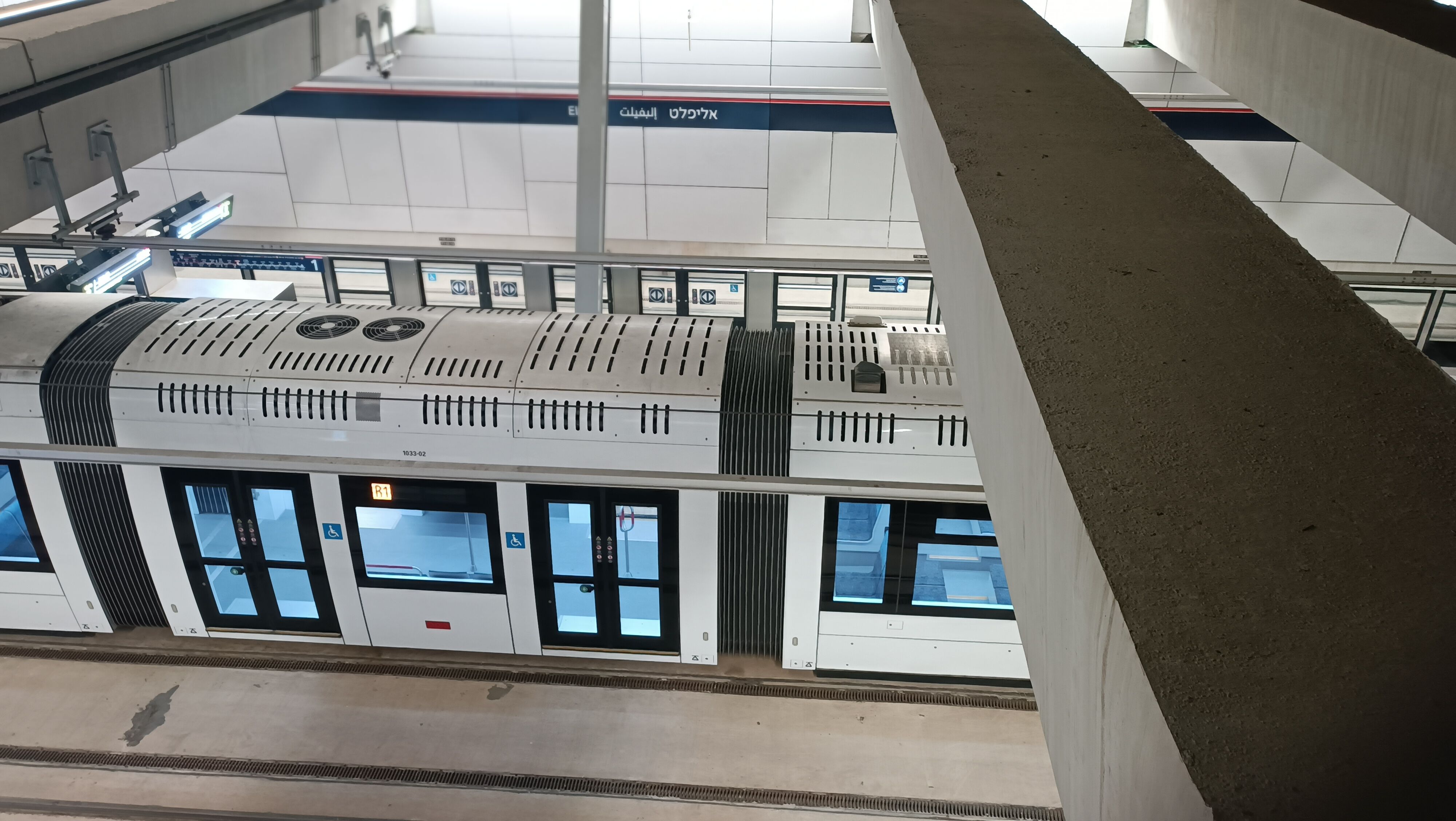

תחנת אליפלט של דנקל.
התחנה היא תת קרקעית אבל פתוחה מלמעלה, מעליה יש סככה מאסיבית בצורת מפרשים.
האם חוץ מעניין החיסכון בעליות, היה שיקול אחר כלשהו לא לבצע קירוי לתחנה?

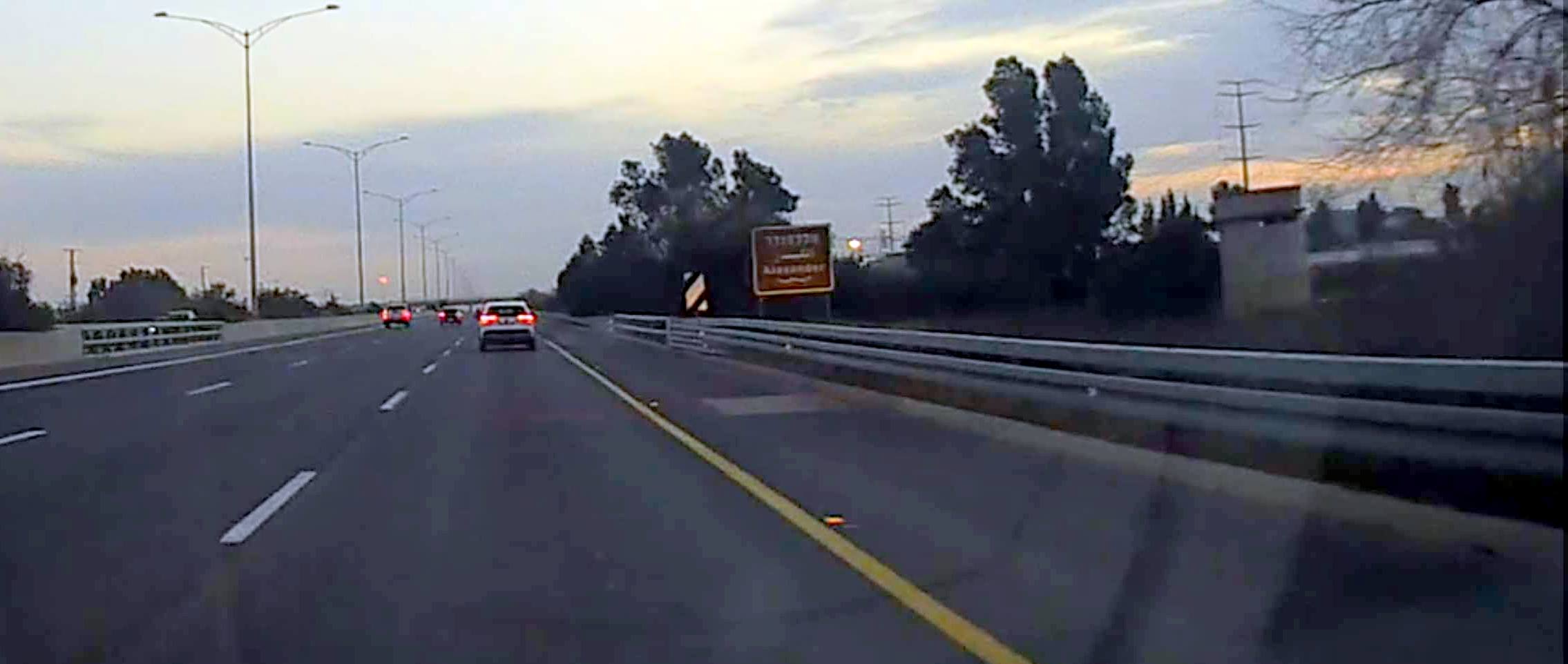

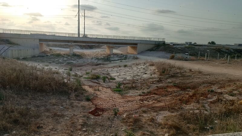

בתאריך 28.1.2023 בשעה 19:02, Buki כתב:
משהו מעניין שראיתי במקרה בנסיעה בכביש 6.
כיון דרום במקביל לטירה.

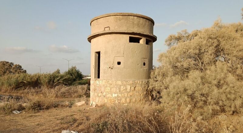

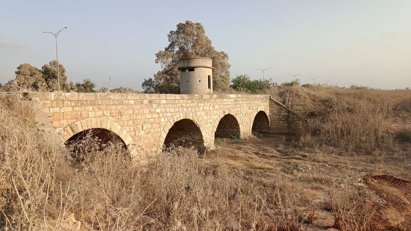

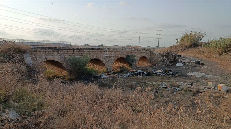

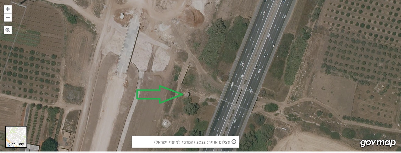

ממש בסמוך לכביש רואים גשר טורקי מעל ערוץ נחל אלכסנדר, גשר אבן בעל 4 קשתות. לידו פילבוקס (עמדת שמירה) בריטי. הגשר שימש את המסילה המזרחית שפורקה בשנת ה 60 ומוקמת כעת מחדש.
ליד הגשר ההסטורי, מערבית ממנו רואים בתצלום אוויר את הגשר החדש שהוקם לטובת המסילה המזרחית החדשה.
תמונות של הגשר הטורקי הזה לא מצאתי בשום מקום אבל הוא נראה הייטב מכביש 6.
Screenshot_2023-01-27-17-58-13-547_com_miui.gallery.thumb.jpg.ec74dff7e0469c3211be69ee60aff3aa.jpg
צילמתי כמה תמונות יותר נורמליות.
כביש 6 מעל נחל אלכסנדר.
גשר המסילה המזרחית החדשה מעל נחל אלכסנדר.

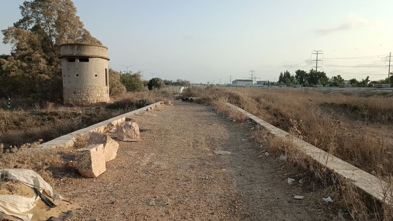

הגשר הטורקי הישן, עליו עברה המסילה המזרחית המקורית מעל  נחל אלכסנדר והפילבוקס שלידו.
הכל צולם מאותה נקודה.
המקום מוזנח, רואים את ערמות הזבל ליד ערוץ הנחל.
הגשר הטורקי במצב מצויין ובאמת אפשר לנסוע עליו עם רכב.

יפה, לא זיהיתי בהתחלה את המיקום בשרשור ההוא. בדיעבד, רואים בתמונה הראשונה את הבניינים של צור יצחק ברקע, מה שמסגיר את המיקום.

בתאריך 25.6.2023 בשעה 16:30, Buki כתב:
חנת אליפלט של דנקל.
התחנה היא תת קרקעית אבל פתוחה מלמעלה, מעליה יש סככה מאביבית בצורת מפרשים.
תשובת בועז מ"שבתשתיות" - בגדול, מעבר לשיקולי קונסטרוקציה, מופיע כאן מוטיב בעל משמעות אדריכלית. בשל הקרבה לים, נעשה כאן ניסיון לשוות למראה התחנה תחושה של ספינה שמפליגה. האם זה הצליח או לא? זה כבר עניין של טעם אישי.
