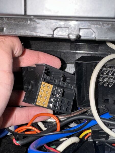

  1. אהלן, יש לי ברכב מערכת מולטימדיה של פיוניר דגם Z5050bt ואני צריך למצוא מקום בארץ שמוכר קונקטור מקורי למערכת. כרגע המערכת לא עובדת כי שברתי לצערי כמה פינים שם אז אשמח למקום באזור המרכז (פתח תקווה) שאוכל לנסוע לרכוש אפילו היום. תודה

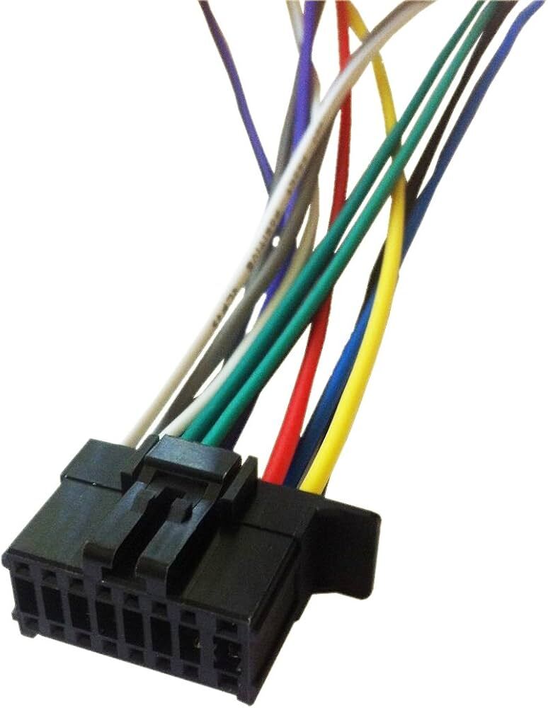

  2. אהלן, יש לי מערכת Pioneer AVH Z5050bt ואני מחפש איפה לרכוש (בארץ כי זה די דחוף) חיבור חדש כי החוטים שלה כבר גמורים. המערכת מחוברת לפולקסווגן פולו 2014 אז אני מחפש מתאם בין שניהם, אבל גם בנפרד יתקבל בברכה. מוסיף תמונות של הקונקטורים של הפיוניר והרכב. תודה

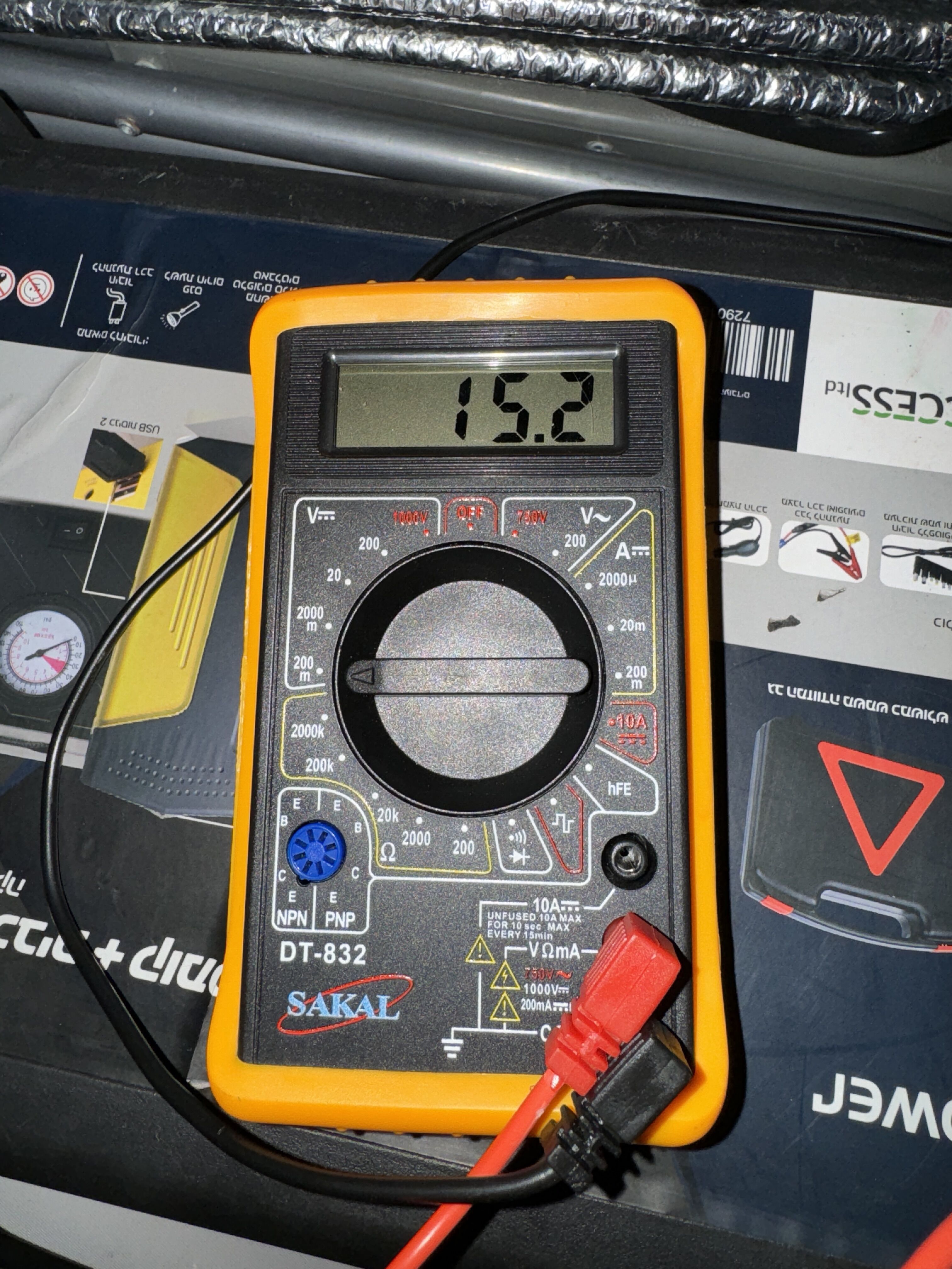

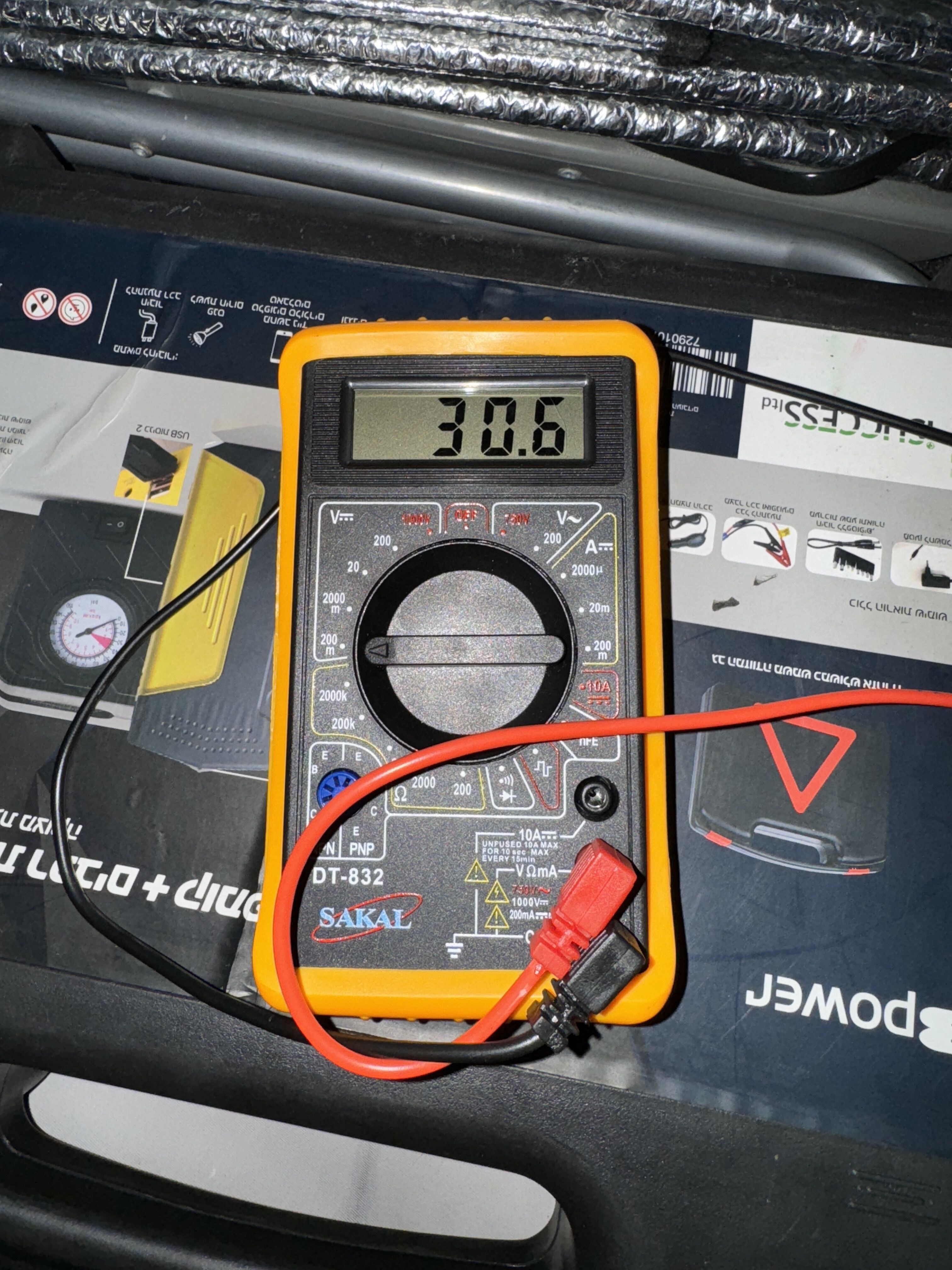

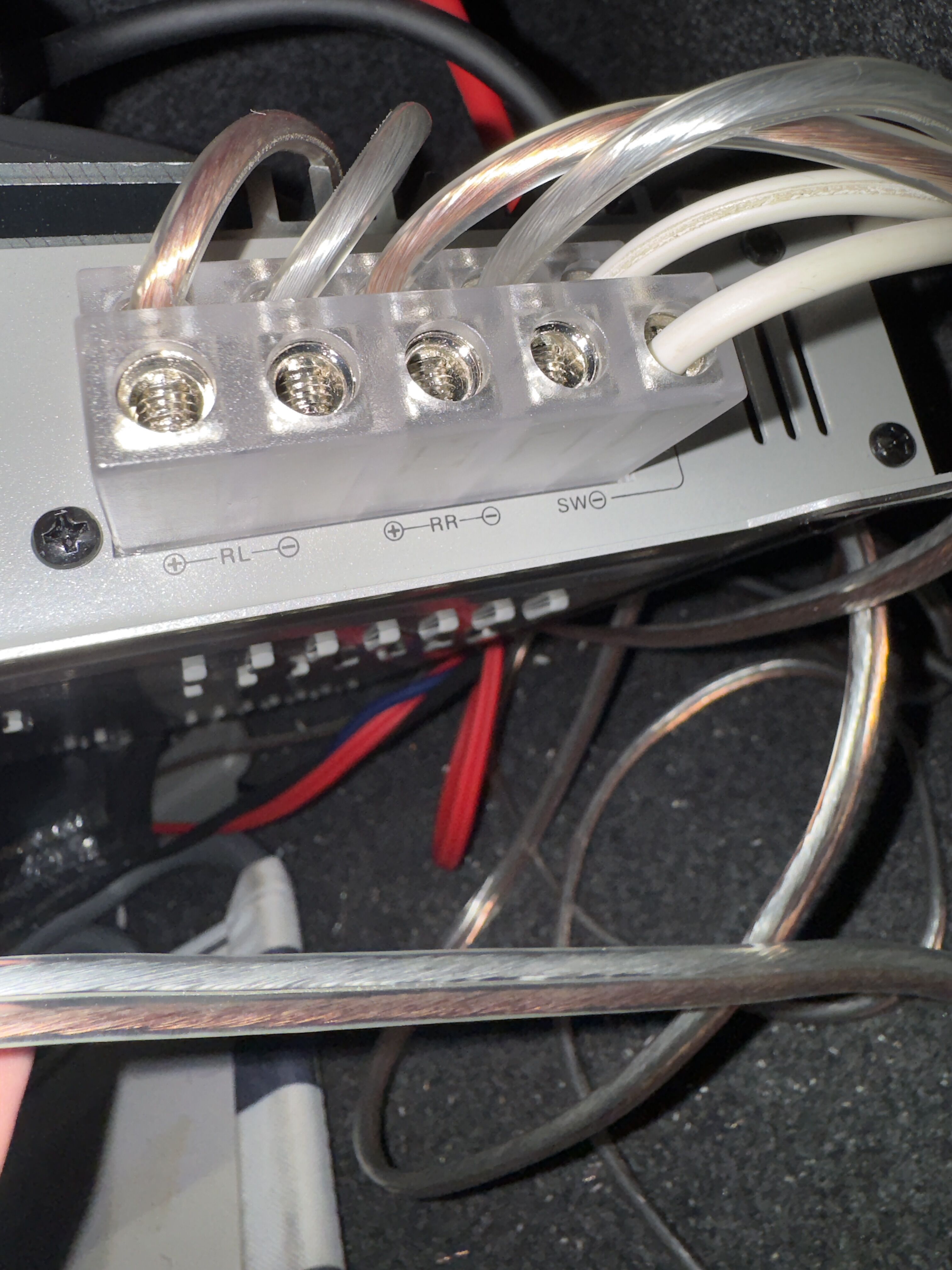

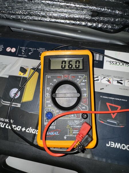

  5. 1. זו באמת בדיקה ששכחתי לעשות, אז חיברתי את הRCA שמחובר במולטימדיה ליציאות של הסאב לחיבור של הרמקולים הקידמיים ובאמת לא יצא מהם סאונד. 2. פרקתי אותו מהתיבה ווידאתי שהוא מקבל מתח, בנוסף (אם זה עוזר) וידאתי את המשכיות הכבל מהמגבר ועד לרמקול עצמו. החוט רימוט מחובר והעליתי שם את העוצמה שלא יהיה מצב שהווליום שלו פשוט יהיה נמוך מידי. את הכפתור Input כשניסיתי לחבר את הרמקולים בBridge Mode שמתי אותו על "5 2״ ועכשיו כשחיברתי אותם רגיל לערוצים אחד ושתיים הוא על מצב ״4 2״. (שני המצבים יכולים להיות לחוצים לחוד, ביחד או לא לחוצים בכלל) לגבי תקינות היציאות במערכת, זה הדבר שאני הכי חושש שקורה פה פשוט אין לי כל כך מערכת אחרת לבדוק איתה האם זאת הבעיה, אך עשיתי את הבדיקה שהוצעה לי כאן בתגובה הראשונה ובאמת כשאני מחבר את היציאה של הסאב מהמערכת ראש לרמקולים הקדמיים שכן עובדים לא יצא מהם צליל. זה אומר שבהכרח הבעיה היא במערכת מולטימדיה? הוספתי תמונות שתראה האם בדקתי את המתח בצורה תקינה 15V זה הרמקול הימני 6V זה השמאלי 30V הסאב תודה רבה

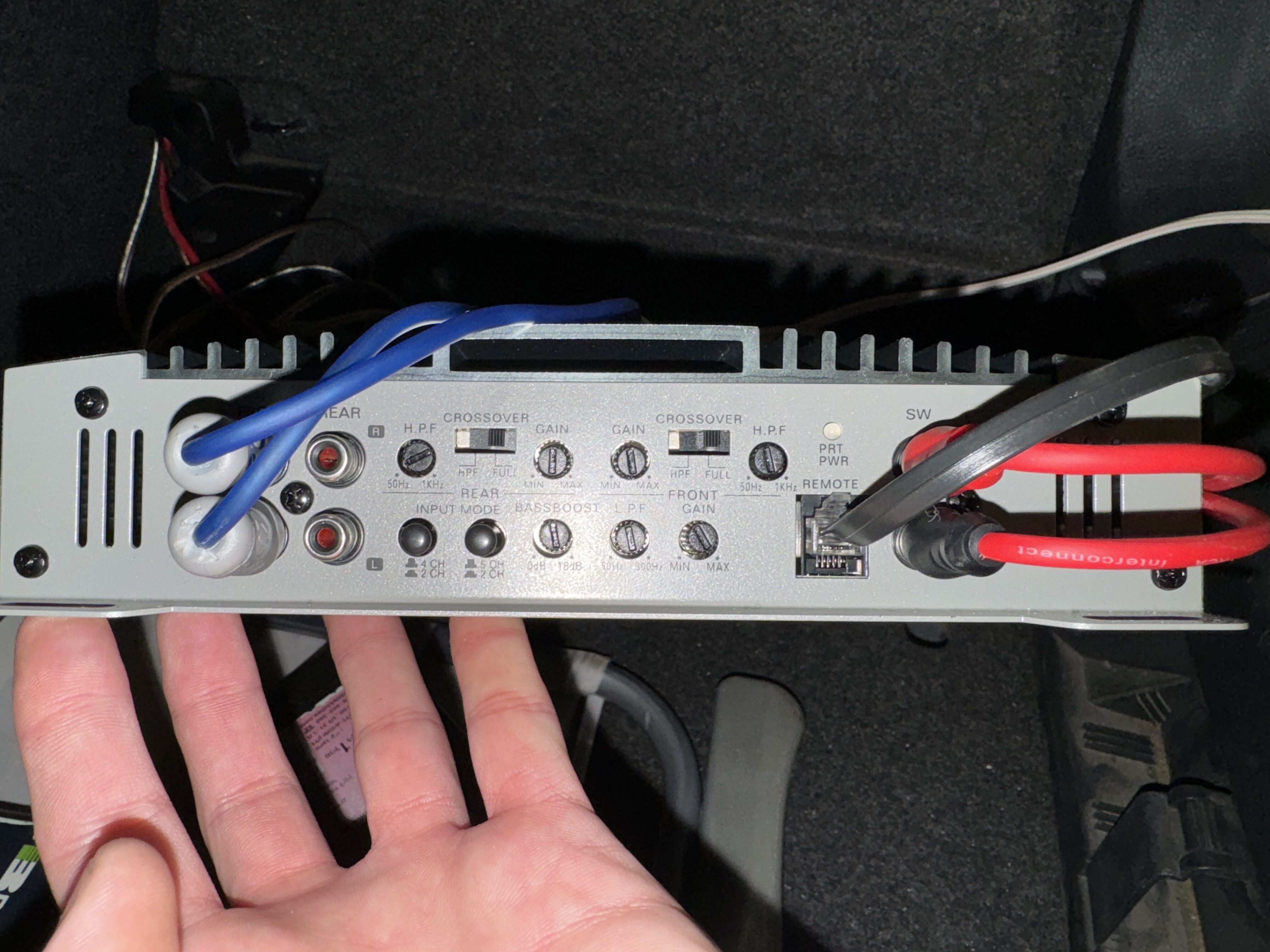

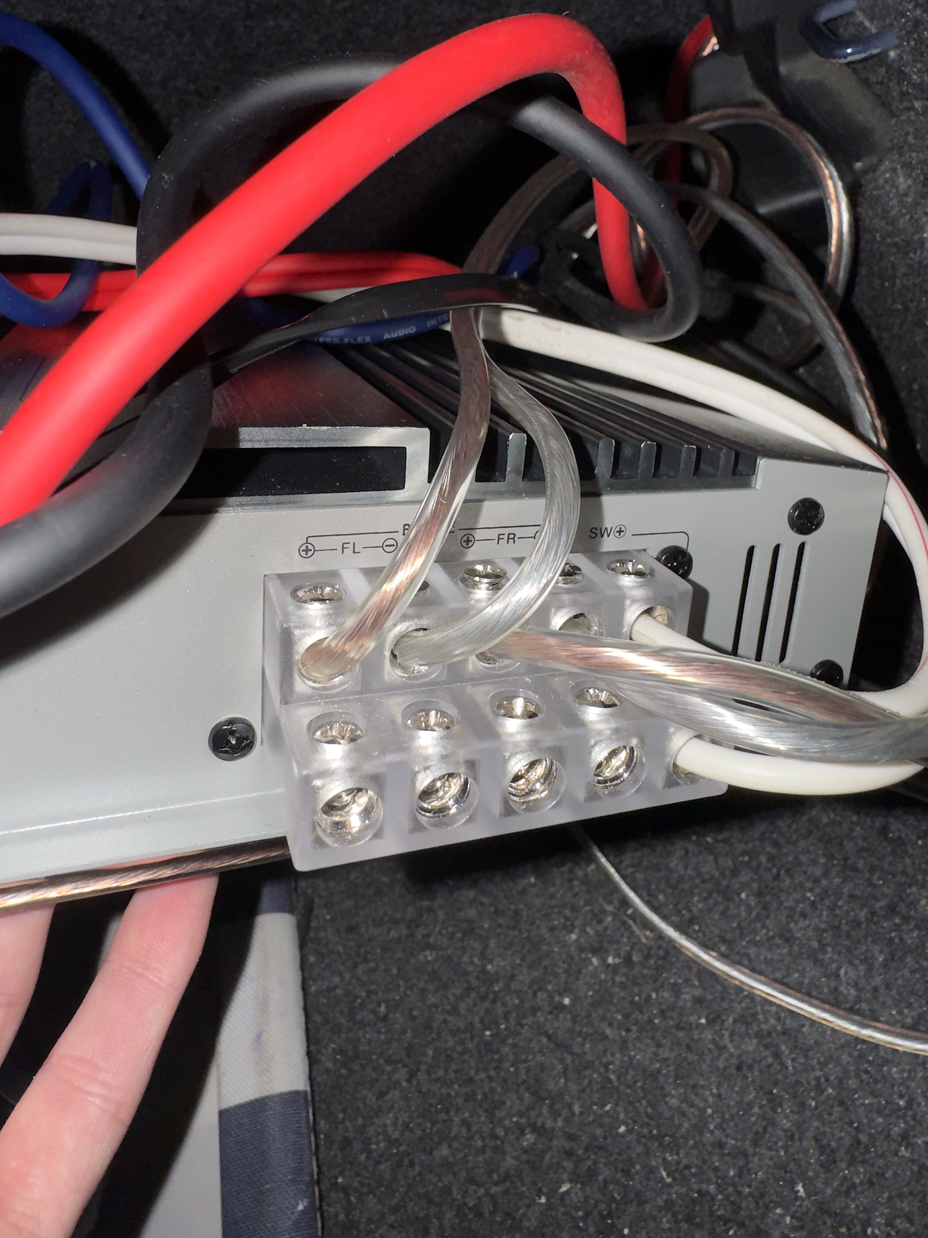

  6. אהלן, בבעלותי פולקסווגן פולו 6R והתקנתי עליה רמקולים חדשים, סאבוופר ומגבר. מולטימדיה: Pioneer AVH Z5050BT קומפוננט קדמיים: HERTZ CK165F (מחוברים לCrossOver) רמקולים אחוריים: מקוריים סאבוופר: של חברת ADVENT (לא בטוח לגבי הדגם המדוייק) מגבר: Premier PA5000, חמישה ערוצים שני הקומפוננט הקדמיים והסאבוופר מחוברים למגבר והרמקולים האחוריים מחוברים ישירות למולטימדיה ללא הגברה. המגבר הוא מגבר חמישה ערוצים ואני צריך לחבר אליו שלושה (שני רמקולים קדמיים וסאב). לצערי הסאבוופר לא מוציא סאונד לא משנה מה ניסיתי לעשות, שני סאבוופרים שונים לחבר את הסאב לכניסה של הרמקולים האחוריים (כמובן ביחד עם הRCA במערכת ובמגבר) החלפתי את המגבר למגבר חדש שיפרתי את מיקום הGround של המגבר וידאתי באמצעות רב מודד שהרמקול עצמו של הסאב מקבל מתח החלפתי את כבל הRCA לכבל איכותי יותר וידאתי שאף כבל RCA לא עובר באותו הצד שבו הכבל מתח של המגבר עובר כמובן שאופציה של הסאבוופר בהגדרות של הפיוניר על מצב פעיל ניסיתי לחבר את המערכת למגבר בBridge Mode ובצורה רגילה כיוונתי את ההגדרות של המגבר שלא יהיה מצב שהוא יהיה על ווליום או תדר לא נכונים ניסיתי להפעיל את המולטימדיה על “Network Mode” וגם על “Standard Mode” מתח ברמקולים: קדמי ימני: 15V קידמי שמאלי: 6V סאבוופר: 34V המתחים של הרמקולים תקינים? הגיוני שהרמקול הימני והשמאלי מקבלים מתחים כאלה שונים? לצערי שום דבר מהדברים שניסיתי לא גרם לסאבוופר להוציא סאונד. האם יש איזו הגדרה או חיבור שאני מפספס? או שאולי המערכת מולטימדיה גורמת לבעיה? תודה
