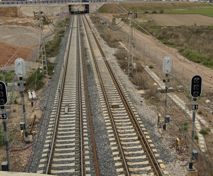

לפני 8 דקות, קורן בן אשר כתב:
התמונות מהמפעל של פוסלו בספרד (נדמה לי וולנסיה). בספרד מסילה רחבה 166.8 ס"מ. זו מן הסתם הסיבה. כנראה יותר קל לגרור את הקטר על עגלה מאשר להתחיל להחליף צירים.
בוולנסיה יש נמל, זה בים התיכון.
נשמע קצת תמוה שמהמפעל אין מסילה של כמה קילומטרים ברחב אירופאי תקני עד הנמל...זה רק פס אחד שלישי נוסף בתוך המסילה הספרדית, לא איזה עלות מטורפת.
הרי אלו לא הקטרים היחידים שהם שלחו דרך הים...
בדרך כלל במקומות כאלה יש מגוון מסילות שרות לכל סוגי הציוד.
שיתוף קישור לתגובה
שיתוף באתרים אחרים
לפני 5 דקות, Buki כתב:
יש לאורך רוב הדרך. בתצלום מהאוויר לא רואים את זה, אבל בסטריט ויו כן.
מה שכן ברגע מסויים זה נפסק ...
