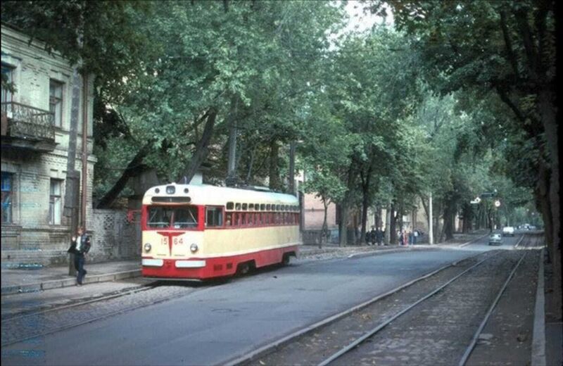

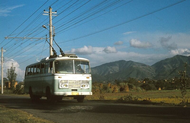

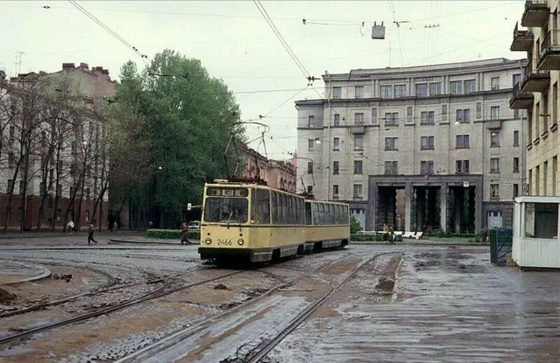

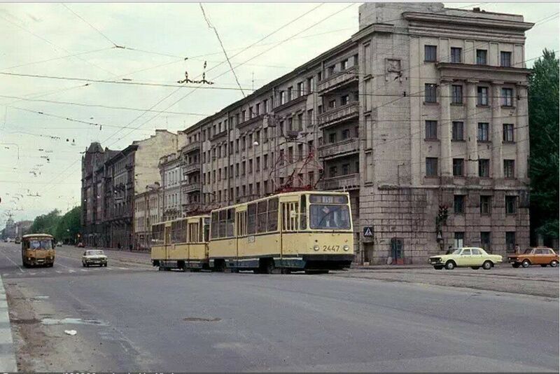

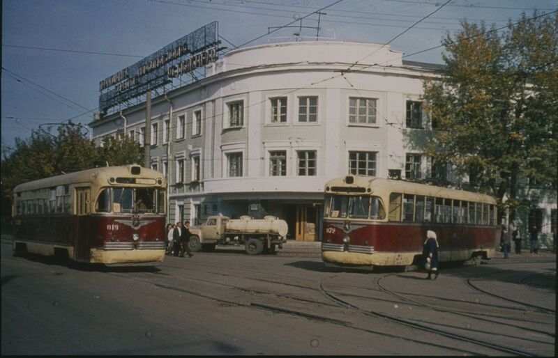

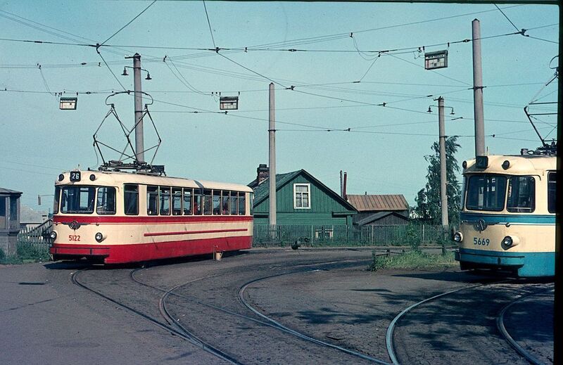

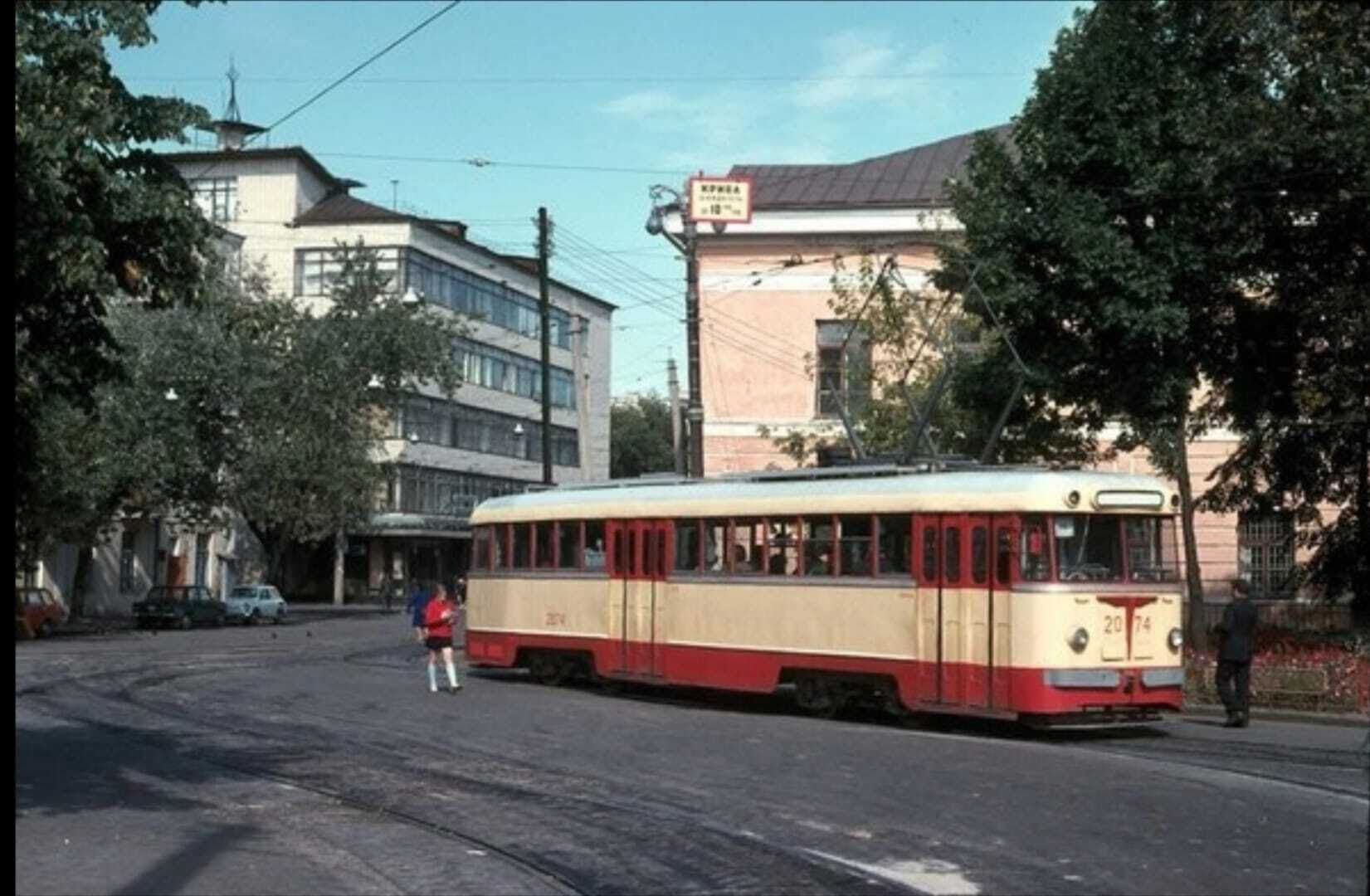

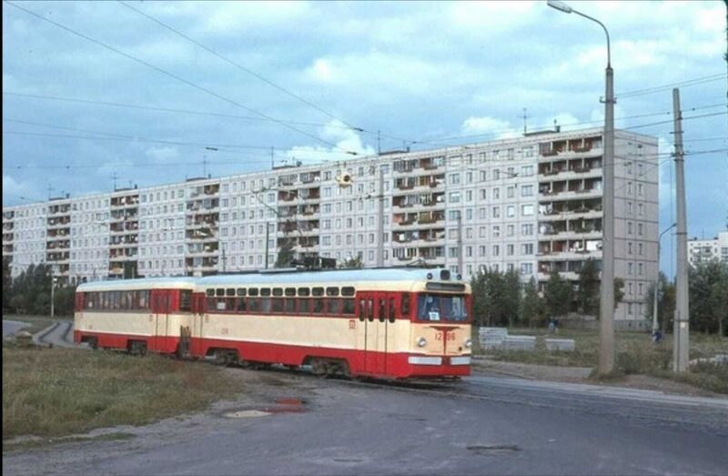

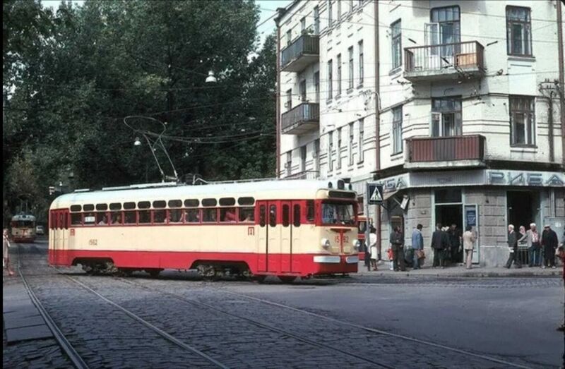

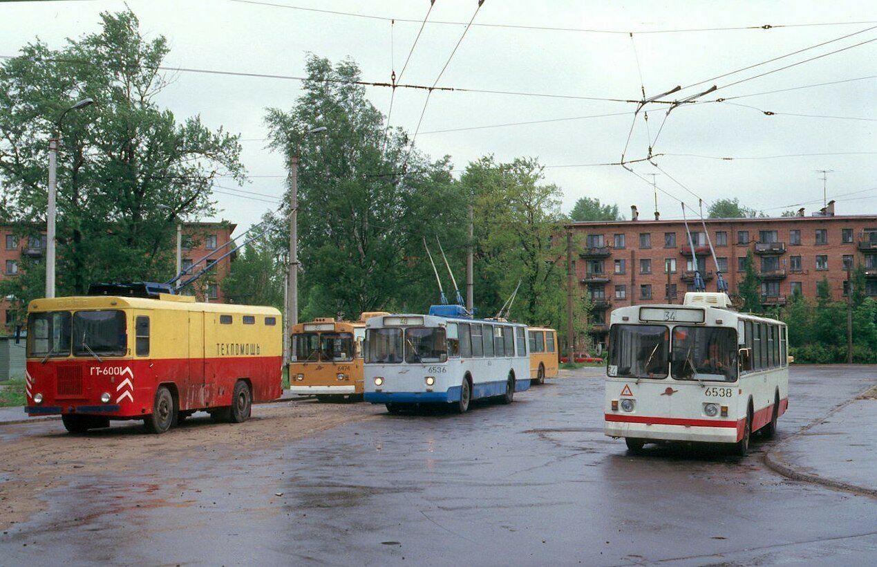

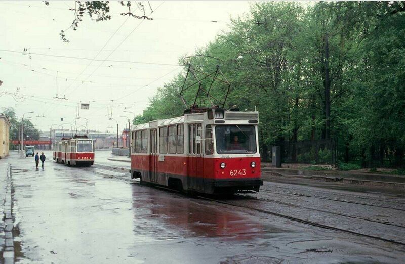

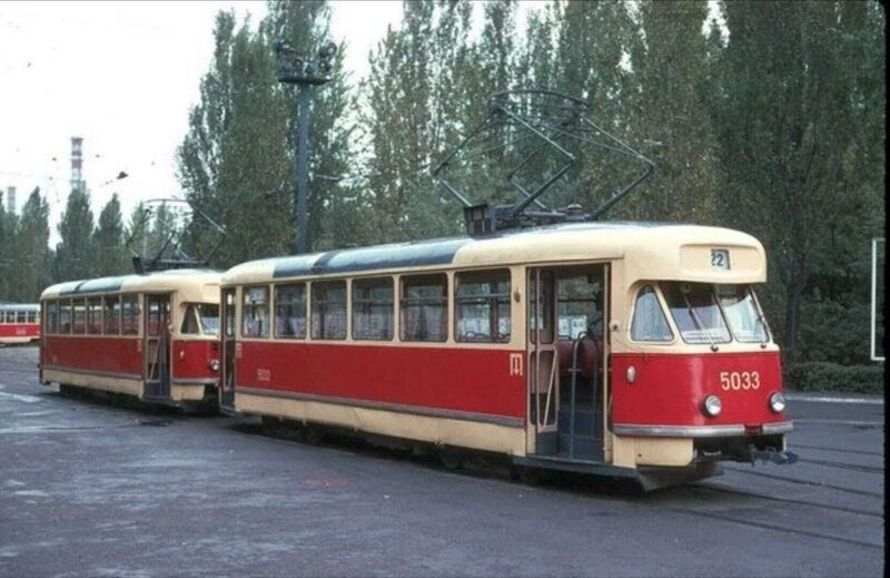

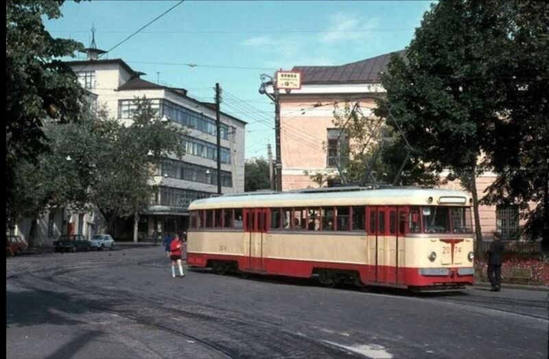

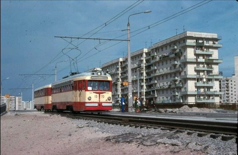

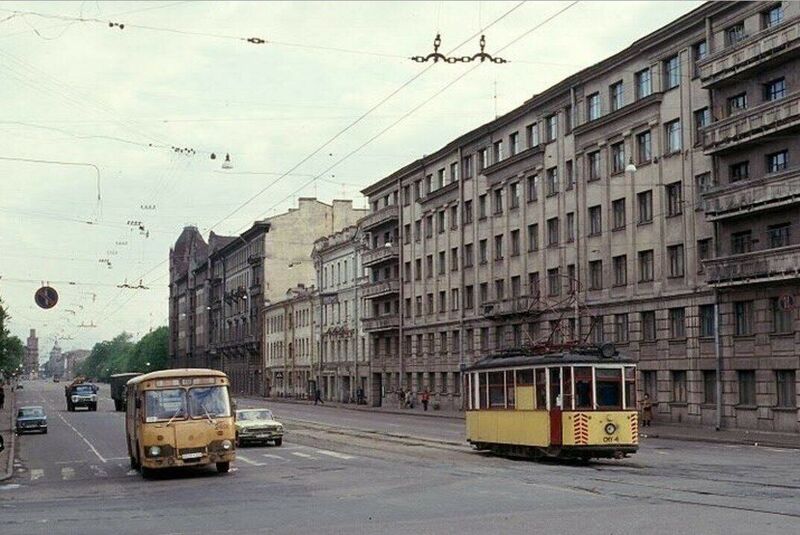

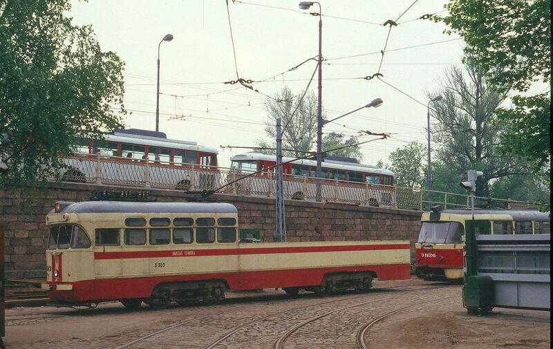

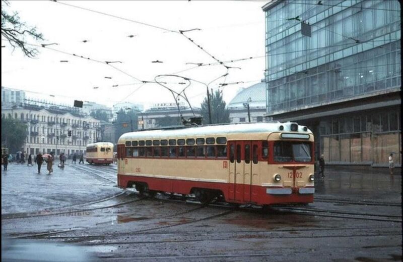

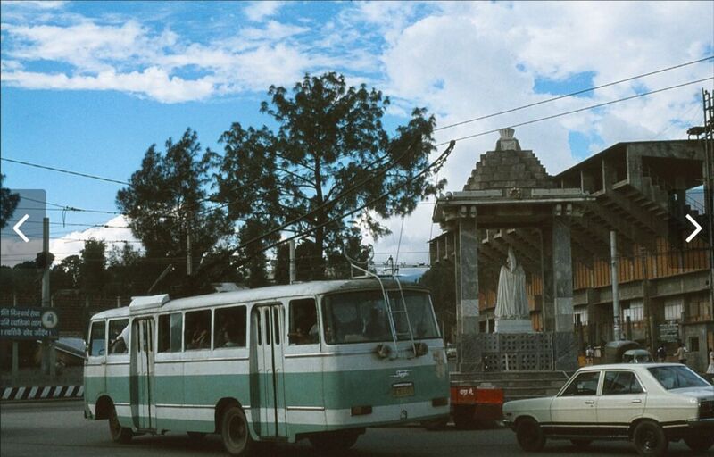

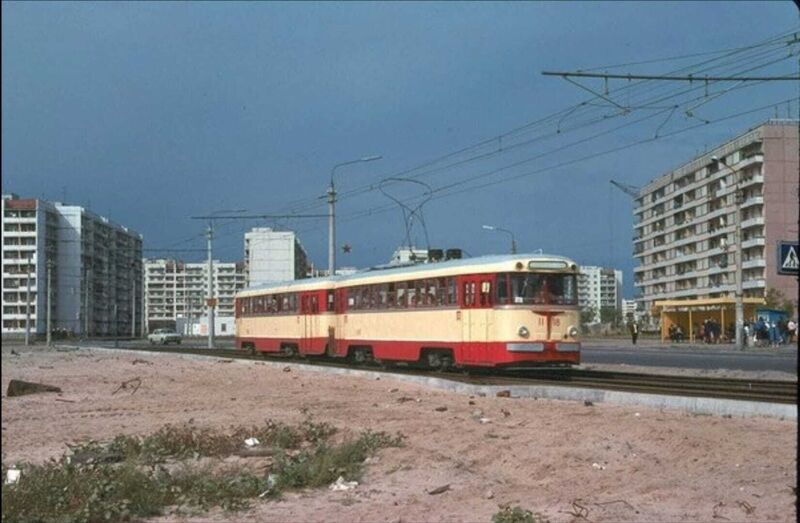

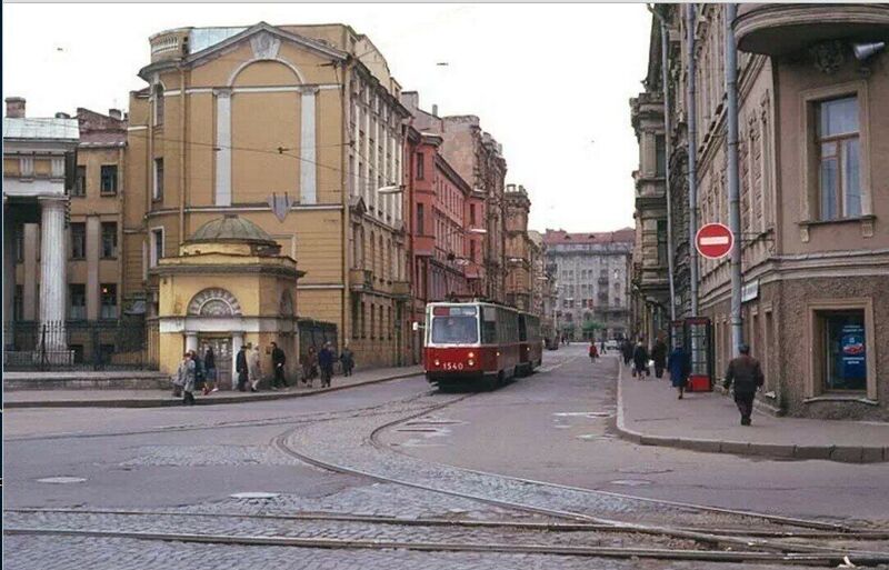

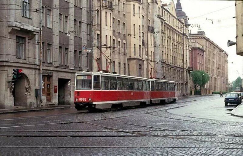

לפני 5 שעות, David32 כתב:
אני שם פה סדרת תמונות מדהימות בעייני (אבל מי אמר שאני נורמלי) והאמת לא יודע עד כמה יש בהן עניין לאחרים אבל אנסה.
תייר הולנדי Hans Orlemans בשנות ה 70 וה 80 של המאה הקודמת ביקר מספר פעמים בברית המועצות וצילם טראמים. היה לו תחביב כזה והוא השקיע בו המון.
התמונות שלו מראות רחובות כמעת ללא מכוניות, משהו שכבר אי אפשר לראות היום.
בחלקן מופיע ציוד נייד מעניין כמו טראם משא בעיר פיטר, אלו כלים משנות ה 20 והתמונה צולמה ב 1987, אז הם עדיין היו בשימוש.
בכל מקרה, סורי אם זה לא רלוונטי...

יש בכלים האלו פרט מסויים ש"לא אמור להיות ככה במדינה מסודרת ומתוקנת".
מהוא אותו פרט?
גם נהג ןגם דלתות.משמאל?
כן, יפה.
זה בנפאל. מדינה שנוהגים בה בצד שמאל  של הכביש.
הכלים נרכשו מסין, כנראה משומשים. בסין נוהגים בצד ימין.
את הדלתות העבירו כי חייבים. את ההגה, השאירו כמו שהוא.

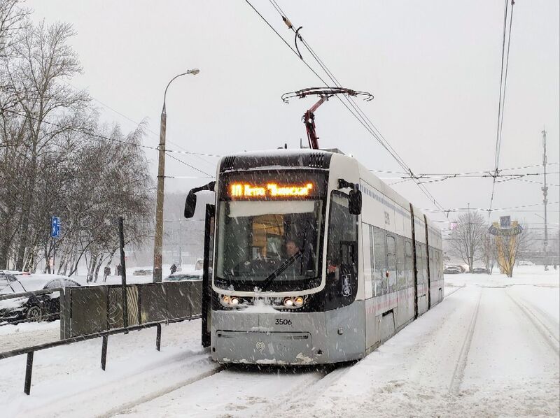

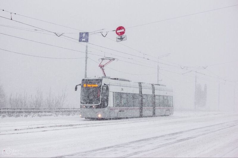

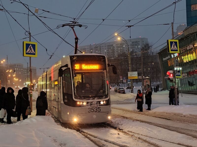

בטעות הקפצתי הודעה ישנה שלי בלי להוסיף כלום.
אבל אם כבר...
קרונות Pesa הפולניים, די מודרניים ובמצב טוב, דומים לאלו שבסקירה שלי על קרקוב, ירדו משרות במוסקבה השבוע אחרי פחות מ 10 שנים בשימוש. הסיבה - קושי בהשגת חלקי חילוף. אפשר להניח שבגלל הסנקציות.
