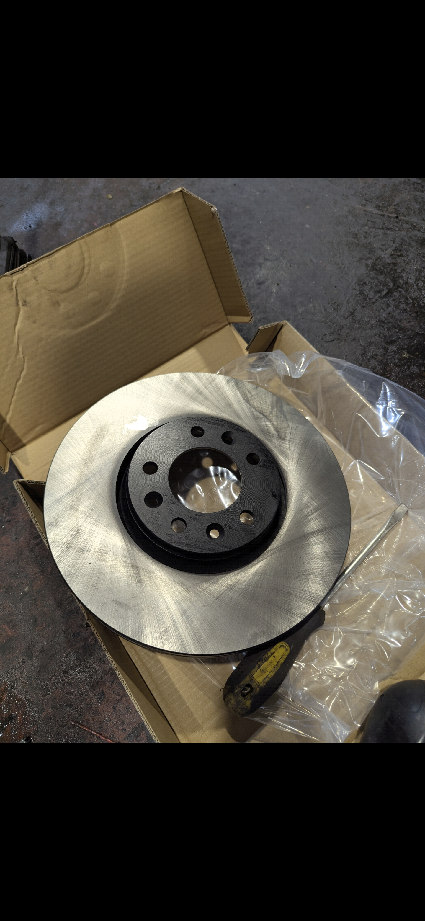

    עדכון DS7 1.6 180hp 2019. ק"מ עדכני של הרכב 123000 ק"מ בשנה שעברה, הרכב עבר טיפול תקופתי גדול שכלל גם החלפת מצתים וב-110000 אלף ק"מ עבר החלפה של מכסה השסתומים, תיקון מוכר וידוע בכל רכבי הפלטפורמה עם המנוע הזה, התסמינים הם שריקה צורמת במיוחד בהתנעה קרה, שנפסקת כשמוציאים את מדיד השמן החוצה. על הדרך גם הגיע זמן רענון הבלמים הוחלפו צלחות ורפידות בלם קדמיות, ורפידות בלם אחוריות, הורכבו רפידות של TRW, וצלחות של FOSTER. הדבר הבא שצריך לבצע זה החלפת משולשים, יש קרע בבוקסות גומי. דבר נוסף, בסביבות 67 אלף ק"מ בשנת 2023 הוחלף מצנן החימום באחריות בגלל חימום לא אחיד שיוצא מפתחי המיזוג. בחודש האחרון התחלנו להרגיש שהתופעה חזרה, יש פתחי אוויר שיוצא מהם חום, ויש פתחים שיוצא אוויר רגיל. אני מתכוון לבצע שטיפה לניקוי למצנן החימום, והחלפה מלאה של נוזל הקירור בתקווה שתיפתר הבעיה.
