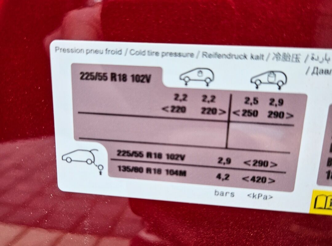

אם אני מבין נכון המשמעות של קוד העומס זה כמה משקל אפשר "להעמיס" על הצמיג. קוד 92 - 630 ק"ג לצמיג, סה"כ 2,520 ק"ג. קוד 98 - 750 ק"ג לצמיג, סה"כ 3,000 ק"ג. קוד 102 - 850 ק"ג לצמיג, סה"כ 3,400 ק"ג. על סמך רשיון הרכב , המשקל הכולל הוא 1,970 ק"ג והמורשה הוא 466 ק"ג. לא לגמרי בטוח אך נכון להתייחס לנתונים הנ"ל, אבל אם אחבר את שניהם אקבל 2,436 ק"ג. שזה אולי יכול לרמוז מדוע משרד התחבורה רשם קוד עומס 92. מה שמוביל לכך שגם 98 ו 102 מביאים את קושר העמסה למשקלים גדולים בהרבה ממה שנדרש, כך שקוד 98 כן אמור לתת מענה הולם. מצד שני, בחרתי לא להתפשר ולהשקיע ברבעיית צמיגים לא זולה משיקולי בטיחות, מרחקי בלימה וכו'. אז לחטוא ולהתקין צמיגים שלא עומדים בדרישות של היצרן זה נוגד את כל הרעיון. בדיוק ראיתי פרסום של היבואן שה Primacy 5 הגיעו לארץ (הטירגוט עובד מעולה). מקבלים ציונים טובים מאוד בביקורות ומגיעים עם קוד 102, אולי זה meant to be.- 8 תגובות

יצא לי לבדוק עם אנשים אחרים בעלי רכב זהה. אצל כולם ברשיון מופיע הקוד 92. טעות סופר גורפת לדגם הרכב הנ''ל? הרכב מגיע במקור עם Michelin Primacy 4 בעלי קוד 102. אני בדיוק תכננתי להחליף אותם וננעלתי כבר על ה PremiumContact7.. אבל עכשיו אני מתלבט מה לעשות כי הם מגיעים עם קוד 98... שזה מספיק טוב כדי לסמן וי ולעבור טסט שנתי. אבל מצד שני היצרן הגדיר קוד עומס גבוהה יותר. 🤔 @Tom_22 למה הייתה הכוונה כשרשמת ש 98 מופיע כאפשרות לרכב? -
מדובר בפג'ו 3008, שנת 21, אבל לא בטוח שזה משהו נקודתי לרכב הנ''ל. בבדיקת לחץ אוויר שגרתית הבחנתי כי קוד העומס שמופיע על מדבקת היצרן שונה מקוד העומס שמופיע ברשיון הרכב. בזמן שהיצרן קבע כי הצמיגים הנדרשים הם עם קוד 102. ברשיון הרכב מצויין קוד נמוך יותר, 92. האם משרד התחבורה/יבואן יכול להחליט על דעת עצמו ולשנות את הפרמטרים של הצמיגים הנדרשים לרכב? נשמע לי תמוהה.
