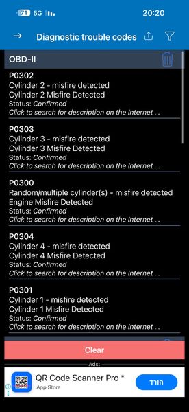

אוקטביה - misfire detected בכל אחד מהצילינדרים בתאריכים שונים
Amired פרסם הודעה בנושא של Amired בתוך טכני, אחזקה וטיפולים
אני מאמין שהמצבר עומד ללכת ויוחלף בקרוב, השאלה היא האם מצבר חלש מסביר גם את רצף הmisfires או שיש תקלה נוספת שצריך לבדוק? -
היי, 1. שלשום נדלקה לי נורת Check Engine 2. בחיבור סורק OBD נראה שעל כל אחד מהצילינדרים בנפרד נרשמה תקלת misfire detected (מצרף תמונות) 3. התקלות לא מאותם התאריכים, חלק מתחילת מאי וחלק מהימים האחרונים 4. אף אחת מהתקלות לא מופיעה עם התאריך של שלשום, שאז נדלקה נורת ה- check engine 5. איפסתי מקודם את התקלות עם ה- OBD כשהמנוע עובד, לקראת סוף האיפוס המנוע כבה מעצמו (זה תקין?) והופיע איזו הודעה על מסך הרכב של Maneuver-משהו (לא התקלה של only leave in position p) . לאחר מכן הניע ונסע בסדר. 6. באופן בלתי תלוי אתמול קפצה לי במסך הקטן של הרכב התראת Error: start/stop system, באופן מסורתי אני יודע שכשההודעה הזו קופצת זה קצת לפני שהמצבר מת. האם את כל האירוע אפשר לייחס למצבר חלש שצריך החלפה? האם יש משהו אחר שצריך לבדוק? תודה!

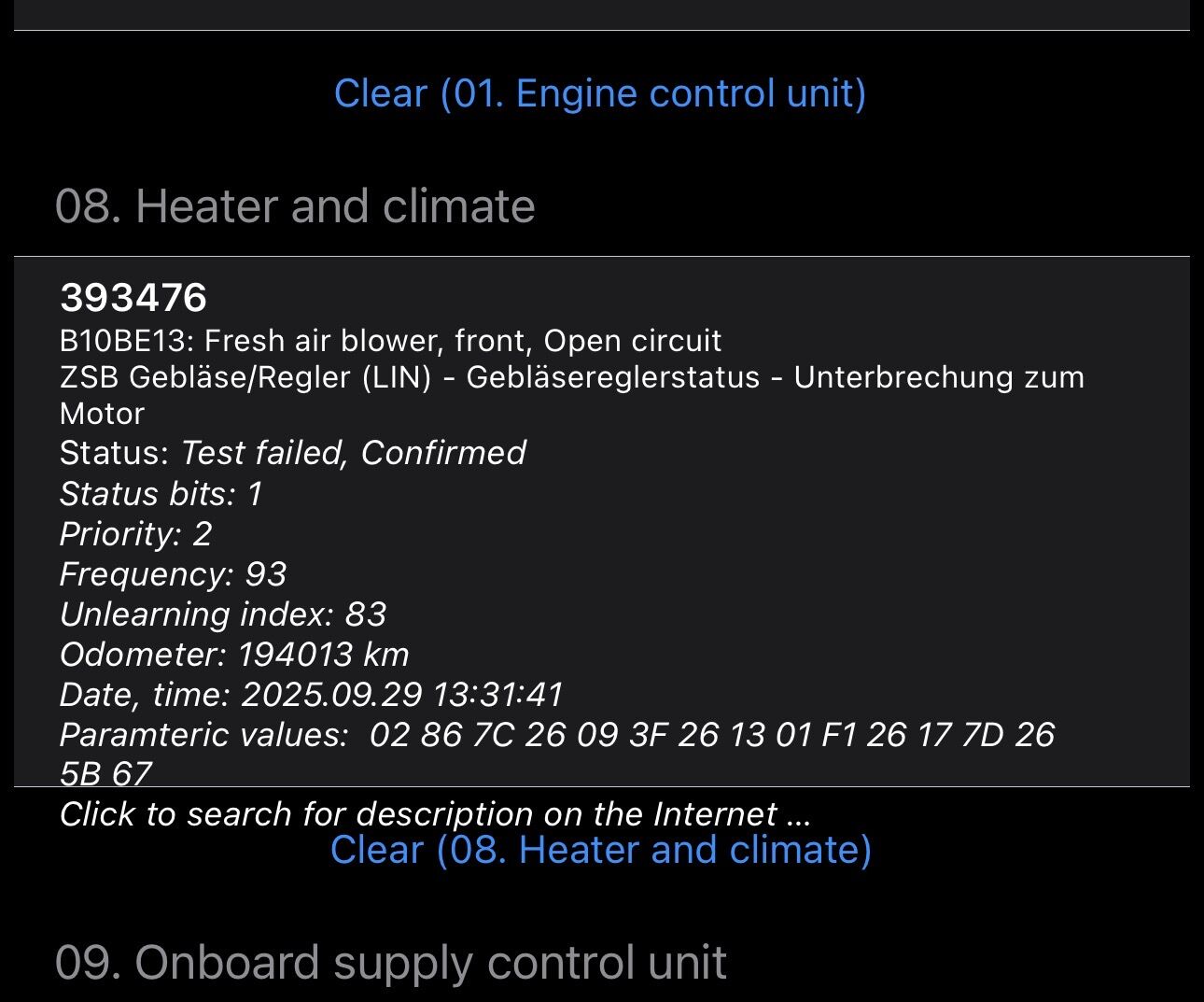

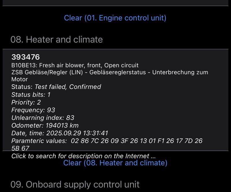

אוקטביה 2017 מזגן מקרטע עד שמפסיק לעבוד אחרי חנייה בשמש
הוזמן מפוח, הורכב והכל עובד. מק"ט 5Q1819021 המפוח סיני וכנראה באיכות לא מטורפת אז שומעים את הזמזום של הסיבוב שלו לצערי בתא הנוסעים.. אולי בהמשך אחליף למשהו איכותי יותר. אבל העיקר שעובד. תודה לכולם! -
תודה, יקח לי זמן לפרק אז אני מעדיף שיהיה לי חלק זמין כבר אצלי. נראה שהמק"ט הוא 5Q1819021 אני רואה שאפשר להזמין עם נגד או בלי - איך אני יודע מה אני צריך? למשל שתי התוצאות הראשונות כאן אחת עם ואחת בלי: https://www.onlinecarparts.co.uk/oenumber/5q1819021.html או פה שמצוין ללא נגד: https://topparts.co.il/he/skoda-octavia-iii-5e3-5e5-2012-2013-2014-2015-2016-2017-2018-2019-2020-2021-מפוח-מאוורר-מזגן-חימום-סלון-ללא-נגד?gad_source=1&gad_campaignid=11703593250&gbraid=0AAAAADi1IVp_DEl9QJoRd1RepHr-AH0XC&gclid=Cj0KCQiA5uDIBhDAARIsAOxj0CF4WJSl3dZg6vHBjjkQvPUptlz2HZEhshtV6TRq4TRlOhSQaRrgRPQaAj6jEALw_wcB -
מפוסטים באינטרנט נראה שרוב הפעמים התקלה הזו היא Blower motor תקול, נראה כמו החלפה פשוטה מאחורי תא הכפפות, איך אני מוצא את המק"ט הנכון לרכב שלי כדי להזמין? למשל: https://www.briskoda.net/forums/topic/473598-blower-not-working/
