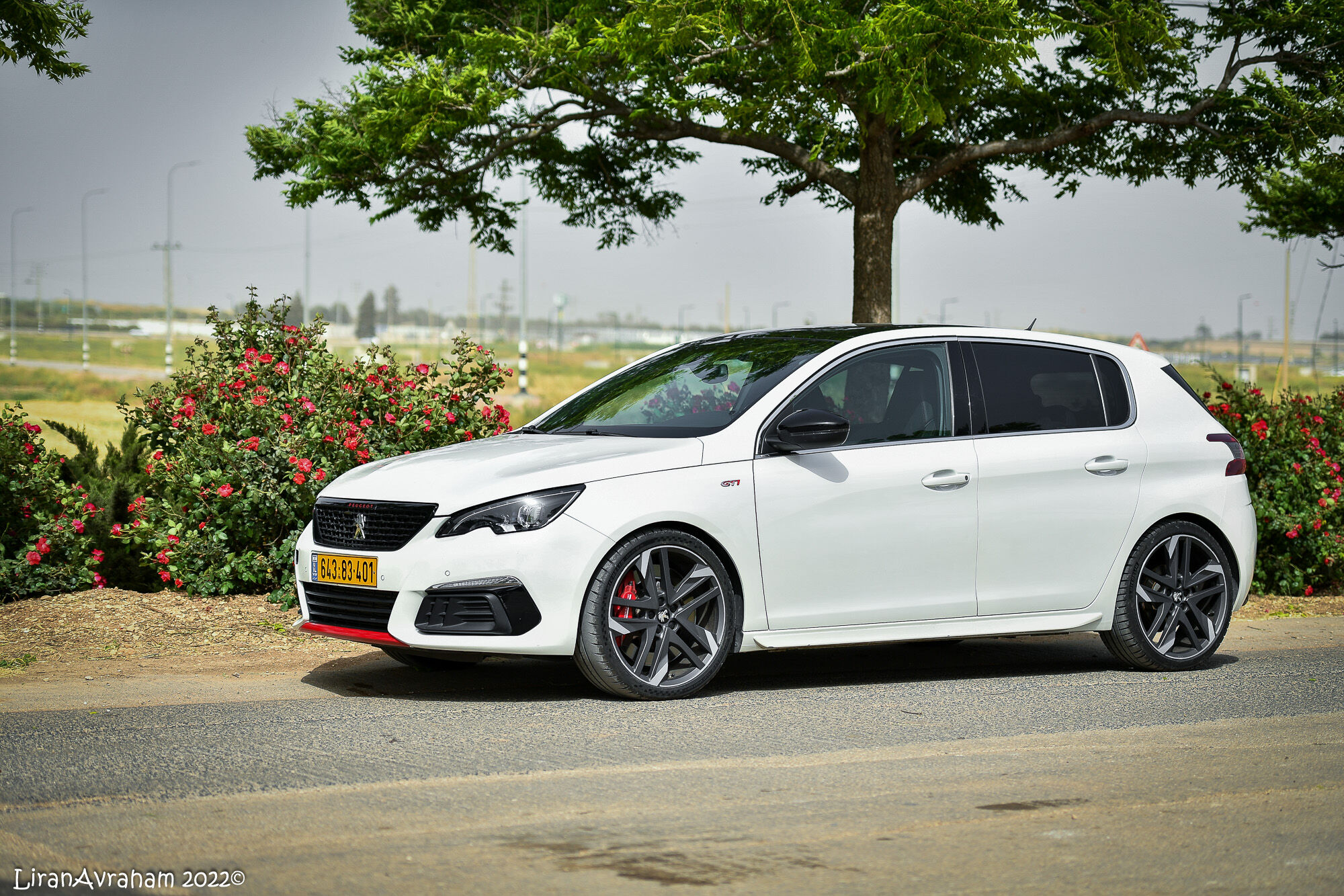

התחדשתי בפז'ו 308GTI

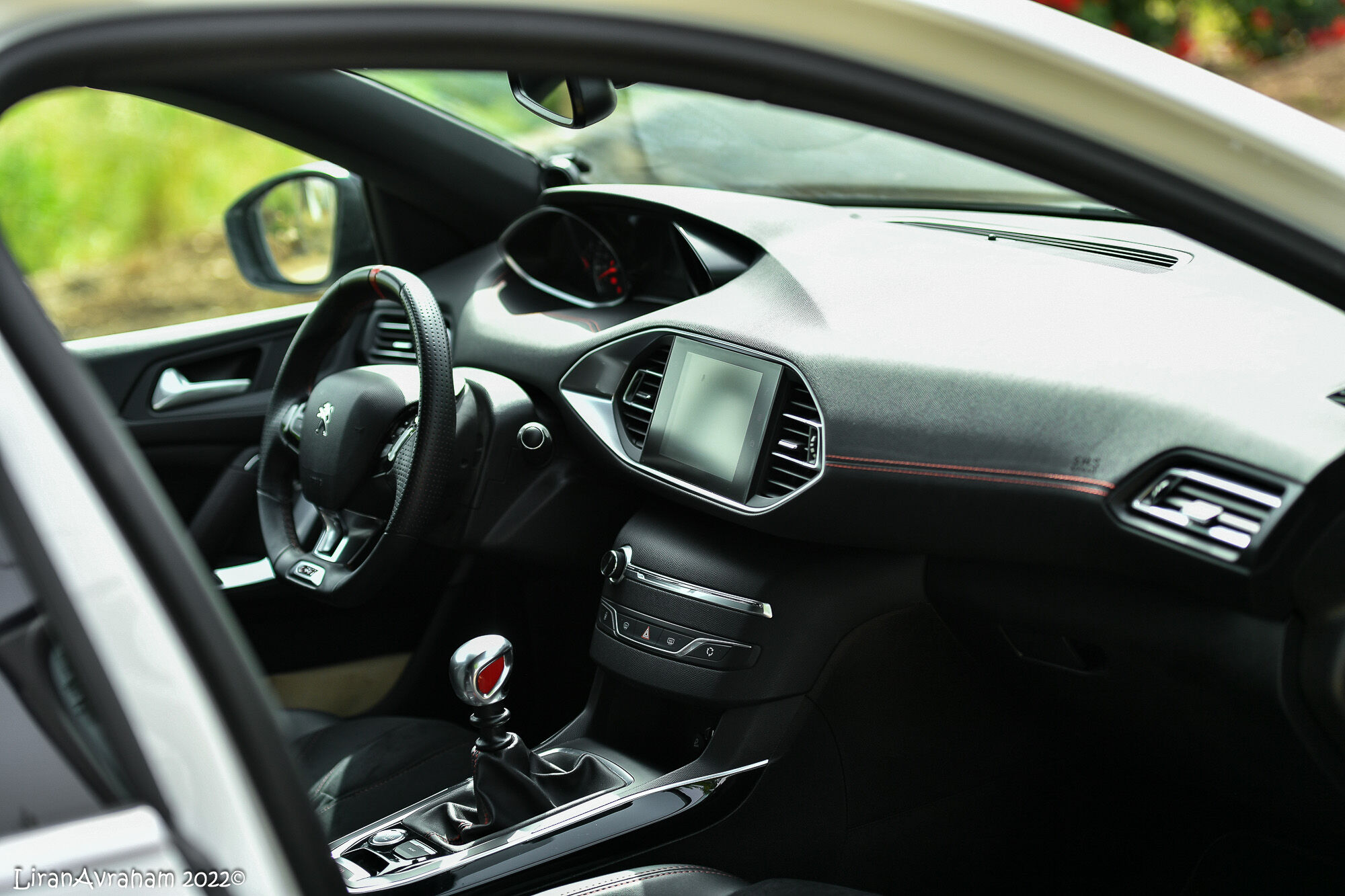

הייתי שמח לשמוע את דעתך על תצורת ה i cockpit דווקא מכיוון ספורטיבי. יש לי את ה 308 הרגילה ואני עף על ההגה הקטן ולוח השעונים שמעל ההגה, אבל משום מה זה יותר מסתדר לי עם נוחות בשיוט מאשר עם ספורטיביות.

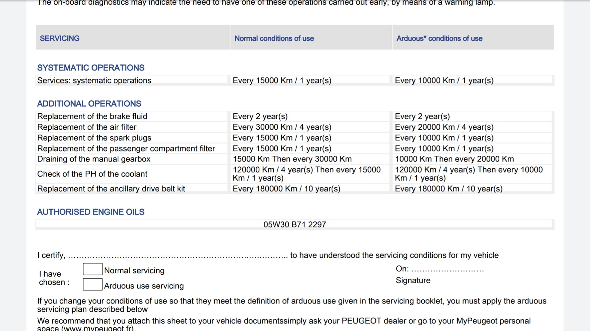

כמו כן , האם לקחת בחשבון עלויות פסיכיות של החלפת רפידות וצלחות? אם אני זוכר נכון, מדובר בקנס מטורף כשצריך להחליף...
באופן כללי האחזקה של הדגם הזה נחשבת לקשוחה לא רק בגלל הבלמים.
מעיון בהיסטוריה של 308GTI אחרת, נחשפתי לשגרת הטיפולים האגרסיבית: בכל טיפול 15K מחליפים שמן גיר (שזה אומר - בכל טיפול בעצם). בכל טיפול שני (30K) מצתים (נו טוב, לא כזה נדיר). בלאי יחסית מואץ לחלקים שגם ככה מתבלים מהר במנועי טורבו בנזין (חיישן חמצן, קטליזטור).
היו עוד כמה דברים אבל לא הייתי משליך אותם באופן גורף על יתר האקסמפלרים.
אני הייתי מצמצם את מרווח הטיפולים לכל 10K ק"מ מקסימום, זה מנוע שמתחו את האמא שלו לקצה (272 כ"ס !!).
באקסמפלר אחד שראיתי, כבר החליפו טורבו מתחת ל 80K ק"מ (וזה רכב שנסע בעיקר מחוץ לעיר)... לא מבין למה לא צימצמו את מרווח החלפת השמן ל 10K ק"מ.
קודם כל ולפני הכל, הפילוסופיה הזאת של פז'ו, הגה קטן מתחת למחוונים מעניינת, נראית טוב, ולדעתי למי שלא גבוה גם עובד מצויין, אני 1.70 גובה ומוצא תנוחה מצויינת שגם תהיה נוחה עם ההגה וגם לא תסתיר את המחוונים, ההגה קטן ומהיר ויחד עם תגובות השלדה המיידיות יוצרות מכונת נהיגה מהנה מאוד.

איציק ידידי, אכן המנוע מתוח, אבל יש לזכור שהוא גם מחוזק מבפנים בהתאם כמו בוכנות מחוסמות וכו', ודווקא הגרסאות החזקות והמאוחרות ביותר של יורו 6 ומעלה של מנועי הפרינס הם המוצלחים והאמינים יותר.
ואכן, כפי שגם אתה מציע, אני אטפל כל 10k.
למיטב זכרוני בשגרת הטיפול מצתים בכל טיפול והשמן גיר כל טיפול שני.

אם אתה לא נוסע הרבה, וזה לא מוגזם בשבילך, גם טיפול כל 7.5K ק"מ זו לא מילה גסה (בטח שלא למנוע שהיחס הספק:נפח שלו הוא 170 כ"ס:ליטר 1).
בנוגע למצתים\שמן גיר - בדקתי שנית ולפחות במה שאני רואה (צילומי היסטוריה של מוסך מורשה של לובינסקי) כל טיפול 15K הוחלף שמן גיר ובכל טיפול 30K הוחלפו מצתים (מסכים איתך שזה נשמע כאילו זה אמור להיות הפוך).
מסכים עם @menir1 שכל 20K ק"מ זה יותר הגיוני להחליף מצתים לרכב הזה - עם הסתייגות קטנה: אם זכרוני אינו מטעני - מק"ט המצתים של ה GTI שונים מהמצתים של ה THP ה"רגיל" (165\180 כס) - ייתכן וזה רק עניין של טמפ' עבודה. בכל מקרה אין לי מושג אם זה מיטיב עם אורך החיים שלהם או לא (לדעתי מיטיב), אבל לפי מה שראיתי לאורך גבי היסטוריה של רכב כזה עם לא מעט ק"מ, 0 תקלות בכל מה שקשור להצתה\מצתים\סלילים - בשגרת ההחלפה שציינתי מעלה (כל 30K קמ, לציין מחוץ לעיר בעיקר).

אני רק מניח את זה פה - שגרת טיפולים מעודכת.
פלאגים בכל טיפול, שמן גיר כל טיפול שני
תודה רבה, כדאי ללכת ברכב הזה על השגרה המחמירה.
