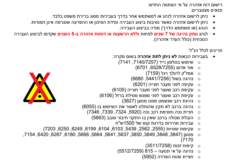

אהלן, לפני כמה שבועות חבר קיבל דוח מהירות ממצלמת רמזור על סך 250 ש"ח ו0 נק' (נסע 20 מעל המותר, לאחר הפחתה 15). אמרתי לו שימיר באזהרה כי מדובר בעבירה קלה ואין לו עבירות ב3 שנים האחרונות, אבל אז הסתכלנו בחנ"א העדכני וראינו שהיום צריך עבר נקי למשך 5 שנים (זה לא היה 3 שנים פעם?) העבר שלו נקי רק ב 4 וחצי שנים האחרונות - לכאורה חסרה לו חצי שנה ע"מ להמיר את הדו"ח באזהרה. 1. האם באמת הוותק התעדכן ל5 שנים? 2. האם ניתן לבקש להישפט ולגרור את הדיון כך שיעברו 5 שנים ממועד העבירה האחרונה ואז לאחר שיעברו 5 שנים לבקש המרה לאזהרה בכל זאת? 3. האם ה 5 שנים נספרות עד למועד ביצוע העבירה או עד למתן גזר הדין ע"י השופט? 4. האם הוותק לאזהרה מתאפס מחדש מרגע הפסק דין או מרגע ביצוע העבירה? 5. אולי בכלל שווה לגרור את העסק עד שהתקנות של האזהרה ישתנו שוב פעם ויחזרו להיות 3 שנים או מספר אחר כלשהו שמירי רגב תחשוב עליו? אגב הרכב הוא ליסינג על שם שלמה סיקסט בכלל. למה הדו"ח הגיע אליו ישירות הביתה? הוא לא אמור להגיע לחברת הליסינג \ המעסיק ואז להסב אותו על שם העובד? אפשר בכלל להסב אותו על שם החברה וכך הוא ימנע מלהכתים לעצמו את העבר התעבורתי? תודה לעונים
