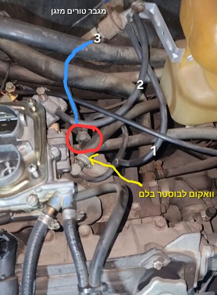

לקרבורטור יש צ'וק ידני נפרד. לגבי לפרק את המזגן - זה שקול ללהפוך את הרכב למשקולת נייר מבחינתי. במקור הרכבים הללו הגיעו ללא מזגן מקורי, למעט הדור השני שממנו היו יחידות בודדות עם מזגן מקורי מאיטליה. למה מגבר הטורים הוא בעל 3 כניסות / יציאות? הייתי מצפה שתהיה כניסה אחת (צינור 3) ויציאה אחת (צינור 2) אל הקרבורטור, מה התפקיד של צינור 1? להחזיר את הוואקום בחזרה לסעפת כשהמזגן לא פועל? לכאורה אם אני מבטל את היוניט האדום ולוקח את צינור הוואקום שיוצא מהפיצול של בוסטר הבלם ומחבר אותו ישירות במקום צינור 3 אל המגבר טורים העסק אמור לעבוד... ואז עוד יותר לא ברור לי למה צריך יציאה נוספת במגביר הטורים לא הבנתי את הרישא של הדברים שלך. למה הכוונה להיכן מחובר הצינור השלישי? כל 3 הצינורות שנכנסים ויוצאים מהמגבר טורים קיימים בתמונה שצרפתי ומסומנים ב 123 בהתאמה. 2 הולך לקרבורטור לאלמנט מקורי של וובר שמעלה את הסלד. 1 ו3 בתכלס מחוברים לוואקום של הסעפת דרך כשאחד עובר בנוסף דרך היוניט האדום. אבל בתכלס מדובר באותו החיבור כשהיוניט הנ"ל במצב פתוח. -

הפעם עם תמונה. אדבר עם אשר בכל מקרה כי צריך מדחס חדש במקום הנוכחי, או לשפץ את הנוכחי. מבדיקה באינטרנט, היוניט הנ"ל או ווריאציה שלו קיימת במספר רכבי וואג ופורשה ישנים. https://www.germanautoparts.com/febi-bilstein/thermo-vacuum-valve/058-131-851 A מעניין במקרה שלי מה המשמעות לטמפ', במילים אחרות מה שינה למתכננים בישראל אם המגביר טורים יכנס לעבודה רק כשהרכב חם? עכשיו צריך לחפש יוניט כזה / פקק כדי לסתום את החור במקום היוניט ששברתי. -
היי, במסגרת פינתנו נוסטלגיה ושרשורים משנת 2006 בקארספורום בשעה טובה החלטתי לפרק את המדחס מזגן ברכב. לאחר סיום הפירוק (גישה מאוד בעייתית, תודות לרסקור) שמתי לב ששברתי יוניט כלשהו (מסומן באדום). מצורפת תמונה של המערכת לפני הפירוק ולפני ששברתי משהו ועליה סימנתי את מה שנראה לי הגיוני: מגבר הטורים הוא בעל 3 כניסות / יציאות אוויר. בנוסף הוא מקבל מינוס קבוע ופלוס שמחובר לקו שמפעיל את המדחס מזגן. קו אוויר 1 הולך מהמפצל T ומסתיים במגבר טורים. המפצל T מורכב על צינור שמגיע ממפצל בוסטר הבלם והולך אל הכניסה הימנית של היוניט שמוקף באדום. קו אוויר 3 (מסומן בכחול) הולך מהכניסה השמאלית של היוניט נשלט הטמפ' (מסומן באדום) שמוברג לפלאנג' שעובר דרכו נוזל קירור ומסתיים גם כן במגבר טורים. נראה שקו 3 הנ"ל הוא הכניסה של האוויר למגבר הטורים. קו אוויר 2 הולך לקרבורטור לרכיב מקורי של וובר שמעלה את הסלד ע"י הוואקום שנוצר. הסלד ניתן לכיוון ע"י הבורג שיש בכניסה לקרבורטור של לצינור 2. השאלה שלי היא למה צריך את היוניט באדום? זה יוניט בעל 2 כניסות / יציאות ומרגיש כמו יוניט וואקום שברגע שמגיע לטמפ' מסויימת מעביר וואקום מכניסה אחת לשניה. במקרה שלי זה את הוואקום מהסעפת / מגבר הבלם אל צינור 3 ודרכו אל הכניסה של מגביר הטורים. אם עד כה צדקתי, אז מה המשמעות לטמפ' פה? מדוע חשוב שזה יקרה בטמפ' מסויימת ולא כל פעם שהמזגן דולק ללא קשר לטמפ'? בנוסף למה מגבר הטורים הוא בעל 3 כניסות / יציאות? הייתי מצפה שתהיה כניסה אחת (צינור 3) ויציאה אחת (צינור 2) אל הקרבורטור, מה התפקיד של צינור 1? להחזיר את הוואקום בחזרה לסעפת כשהמזגן לא פועל? אשמח אם תוכלו להסביר על אופן הפעולה של המערכת ולעזור לי לעשות סדר בבלאגן. הרכב הוא אונו 1300 דור ראשון עם מזגן רסקור ו weber dmte. תודה לעונים וסליחה על החפירה.
