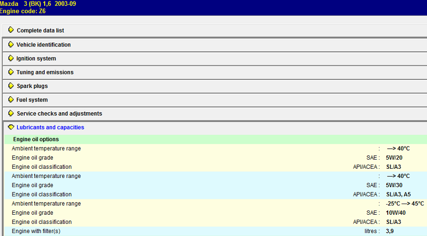

על איזה סוג סינטטי היצרן ממליץ?
היצרן לא דורש סינטטי, רק שיעמוד בתקנים:
אבל סינטטי מלא יותר טוב, לכן להבא תקנה אחד מהשניים שהומלצו פה למעלה.
