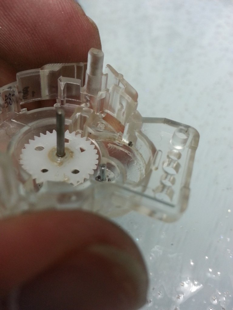

מד המהירות והטורים לא עבדו אצלי כמו אצל הרבה פיג'ו 206 אחרים הבנתי שיש איזה פין במנוע של המחוג שנשבר פעלתי לפי הסרטון הזה
ועכשיו המחוגים עובדים :-)..
אבל יש שלוש בעיות חדשות
1. המד חום מראה יותר ממה שהיה עד היום (עד היום לא היה עובר את ה80 ועכשיו מראה באיזור 90)
2. המד דלק מראה קצת יותר לפי מה שזכור לי לפני פירוק הלוח הוא היה על חצי ועכשיו קצת יותר.
3. המד ק"מ לא מראה את המספר (מי שישים לב בתמונה רואים את המספר אבל חלש מאוד).
אשמח לעזרה
תודה רבה

לא פשוט למקם את המחוגים חזרה בצורה מדויקת. במעבדה זה עובר כיול. בשיטת DIY זה כמעט בלתי אפשרי לדייק. יש נורה של הצג של המד אוץ מאחורי הלוח. כנראה שרופה

הדרך הכי טובה זה להתחבר למחשב שמראה נתונים בזמן אמת ולמקם א המחוגים כמה יותר קרוב לנתון שמראה המחשב.
לגביי הדלק, היית צריך לצלם לפני הפירוק את המיקום שלו גם בסוויטצ פתוח וגם בסגור
כרגע הייתי ממלא מיכל מלא עד הסוף ומכוון לפי זה את המחוג פשוט

תודה רבה. כמה עולה כיול כזה +-?

אני זוכר בערך כמה דלק היה אז אני מסתדר עם זה בינתיים.
בסרטון רואים בסוף שהוא ממקם את המחוגים בצורה מסויימת, ניסית למקם כמוהו?
איזה צורה מסויימת? לא שמתי לב למשהו מיוחד, הוא שם אותם על 0 ובודק שהם נופלים בחזרה ל 0 אם הוא מעלה אותם.
