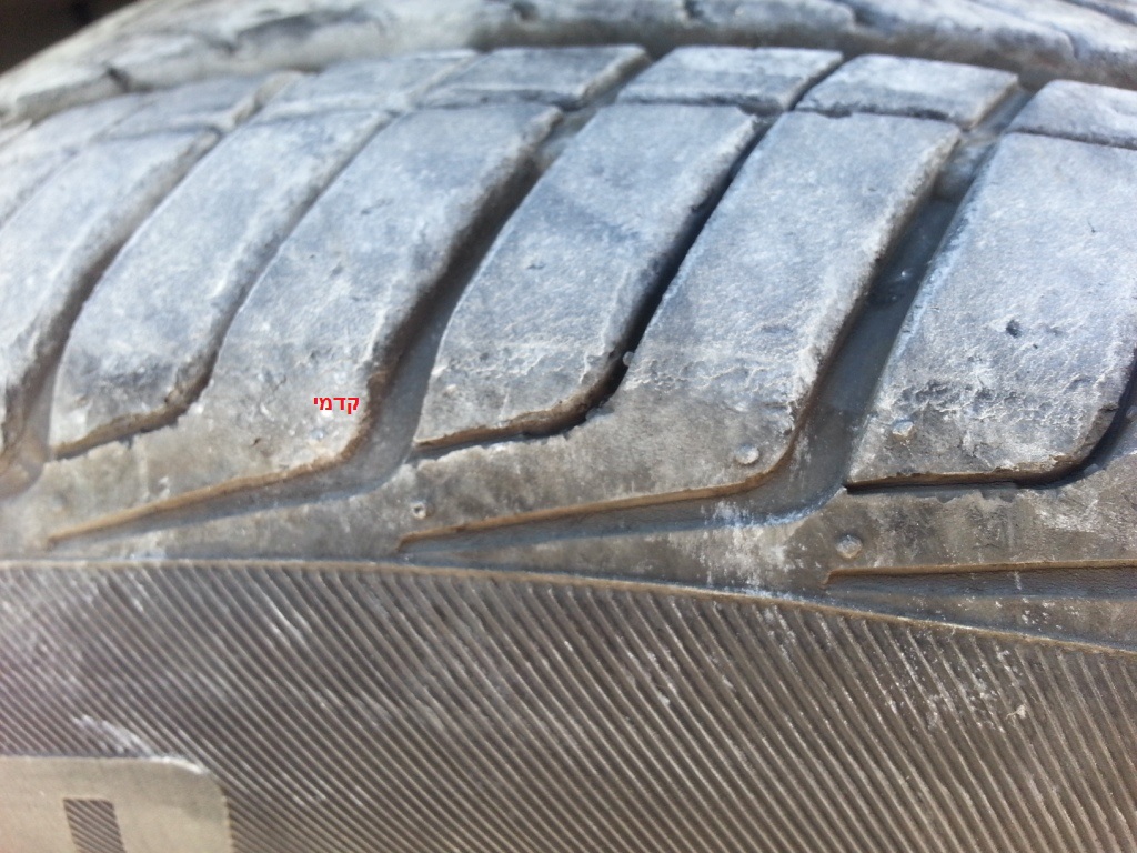

תודה רבה לכולם אני יחליף את ארבעתם (אולי גם על הדרך נעשה מגנזיום (לא יקר לגודל 14/ פיג'ו 206) אני כנראה ילך על זה באמת לא כדאי לחסוך בבטיחות.. למדתי משהו חדש. פריג'י אני לא יודע מה ההבדל בין עומס H ל T יש לי פיגו 206 2001 כתוב על הצמיג 82H לא יודע אם אפשר לשים משהו אחר.
עקב כמה שרשורים פה התחלתי להבין שלאיכות ושלימות הצמיג יש משמעות חשובה (חדש בכל נושא הרכב) צילמתי את הצמיגים אצלי לפי מה שאני מבין מצבם אינו טוב למרות שיש להם עדיין "קוצים" אבל החלטה משאיר למבינים. הקדמיים נראים חדשים יותר הם תוצרת סין ללא תאריך יצור. והאחוריים נראים יותר ישנים לא סיניים עם תאריך של 2004. ואם כבר מה דעתכם על Toyo Tires NE02 175/65R14 82H TL תודה רבה רבה לעונים.
