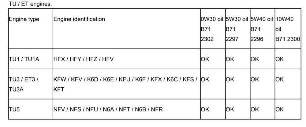

תבדוק ברישיון רכב מה דגם המנוע שלך, זה אמור להיות אחד מאלו.
תקנה שמן עם אחד התקנים שמפורטים בטבלה. מבחר טוב יש בצמיגויות 5-30 ו 5-40.
