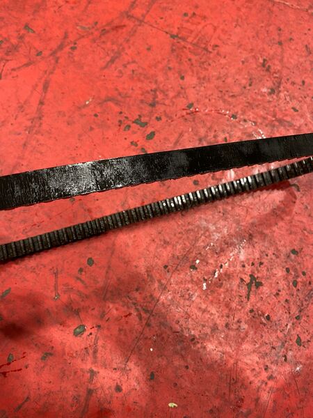

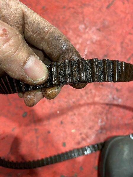

תפתח את מכסה מלוי שמן מנוע ותראה את רצועת התזמון מגומי בתוך חלל השמן.- 5 תגובות

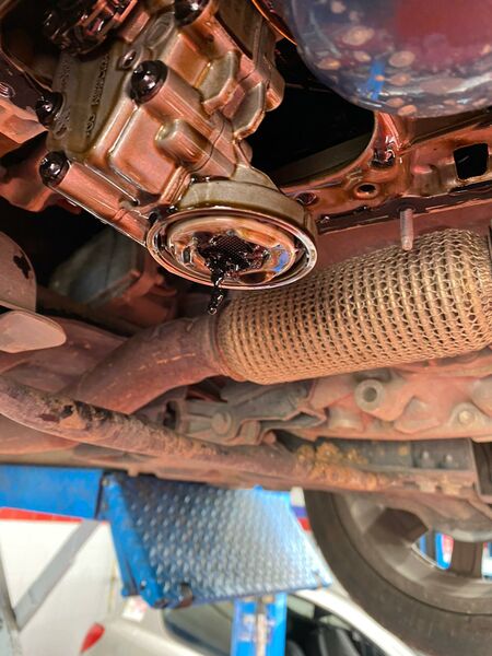

במקרה הזה אין הסטוריה של הרכב-הלקוח רכש אותו לא מזמן עם עבר של ליסינג. נושא השמן בתקן המומלץ הוא בעייתי. שמן בתקן הקודם עוד ניתן היה למצוא בשוק בלי בעיה אבל התקן החדש 2297 כמעט ולא נמצא בשום מקום. מאחר והרכבים צורכים שמן ויש להוסיף שמן בין טיפולים אז ממלאים שמן בתחנות דלק ועל זה אין פיקוח ואין שליטה. היבואן הוסיף למכתב הריקול מכתב הבהרה לגבי השמן והתקן שבשימוש חובה וזה אומר שכל לקוח צריך ליסוע עם גלון שמן TOTAL 2297 בתא מטען. יש כאן מצב בעייתי שמחייב שמירה קבועה לאורך כל חיי המנוע על שמן בתקן עם החלפות בזמן וללא חוסר או עודף. ברוב הרכבים עם עבר של ליסינג או השכרה לא תמצאו הקפדה על איכות החלפים-שמן בעיקר- והחלפות בזמן. האינטרס שלהם לחסוך כמה שיותר ובוודאי שלא להשתמש בחלפים איכותיים.

לחברי הפורום!!! אנחנו במוסך גבע מציעים לכל בעלי הצרפתיות עם מנוע 1.2 שרוצים לישון בשקט לבוא לבדיקת רצועת התזמון שכוללת פירוק אגן השמן בחינם!!! לאלה שירימו גבה ויחששו מתרגיל שיווקי שנועד ל"דחוף" עבודה נבהיר, שכנותני שירות לרכבים צרפתיים מזה שנים רבות, חשוב לנו מאוד שהשם של המותגים הצרפתיים לא יפגע ואם במאמץ קטן אפשר להועיל אז לשם כך אנחנו בתמונה. מוזמנים להתקשר לתאם ולבוא לבדיקה ללא כל התחייבות לתיקון
