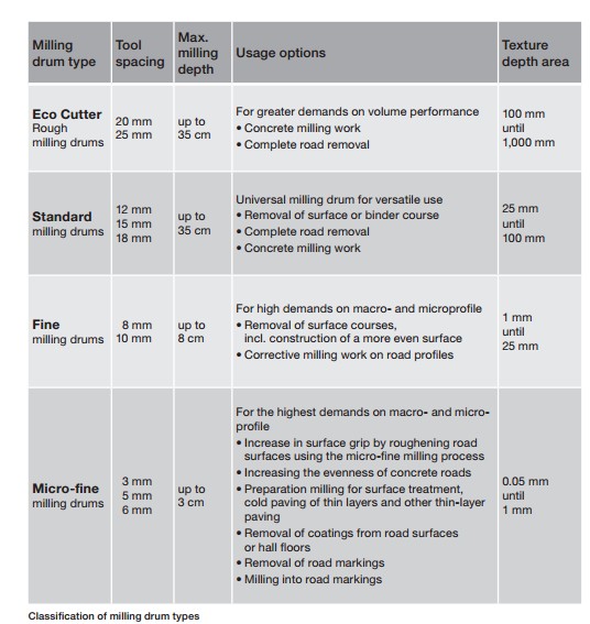

לפי הלינק השני שTOM22 קישר יש שלוש סוגי קרצוף: קרצוף רגיל, קרצוף עדין ומיקרו קרצוף. ההבדלים הם במרווח בין ה"שיניים" וגובהם (בעוד שבקרצוף רגיל גובה כל שן הוא 8 מ"מ, במיקרו קרצוף גובה כל שן הוא 3-4 מ"מ)
לפי הלינק קרצוף רגיל באמת לא יכול להחליף סלילת כביש מוגמר והוא רק שלב ביניים, אך מיקרו קרצוף מספיק מדויק בכדי להוות תחליף לכביש רגיל.

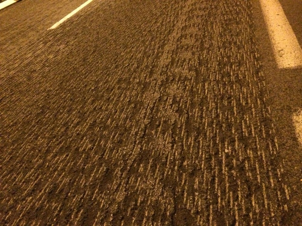

הכביש הוא לא הבעיה הבעיה היא נהגים שלא יודעים להתאים את המהירות שלהם לתנאי הדרך. כמה חורפים עברתי וירדתי עם הקטנוע בכביש הזה בנשר והכל בסדר כי נסעתי במהירות המתאימה שם לגשם! אתמול פעם ראשונה עברתי שם עם הקטנוע פשוט סיוט, קירצפו איזה ק"מ שלם של כביש, אי אפשר לנסוע ישר כי כל רגע החריצים זורקים אותי ימינה ושמאלה, עיריה של מטומטמים פשוט לא יאומן!:evil:

אין שום דרך שכביש מקורצף יאחז יותר מכביש סלול. אמנם נכון לומר שהאחיזה בדרך נובעת מחספוס בפני האספלט, אך הכוונה היא לחספוס מיקרוני שמאפשר לסיבי הגומי בצמיג לחדור להינעץ בנקבוביות האספלט, ולא לחריצים של כמה מילימטרים כמו בכביש מקורצף.
חריצים כאלו רק מכבידים על עבודת הריסון של דפנות הצמיג ושל המתלים וכך גורעים מן האחיזה וכן פוגעים בניהוג, במיוחד בכל הקשור לרכב דו גלגלי בשל צורת הצמיג האופיינית לרכבים מסוג זה.
בזמן נסיעה על כביש מקורצף, נכון להגדיל את מקדמי הבטחון בהיבט מהירות הנסיעה, שמירת מרווחים ועדינות התפעול ורצוי מצד הרשויות שמשך הזמן שהכביש נותר במצבו המקורצף יהיה מינימלי.
כל התייחסות לנושא שאני מוצא, מדברת על אפשרות של שיפור רמת האחיזה באופן זמני, כתוצאה מהורדת שכבה עדינה, שינוי הטקסטורה של הכביש וגירוד של שאריות גומי מהרכבים הנוסעים. נשמע הגיוני אם מדובר על כביש שכבר חלק כמו מראה, בעיקר כביש תלול ומפותל.
בשורה התחתונה מדובר על ענין תקציבי. זה נותן מרווח נשימה לרשות...מה שעשוי במדינתנו הנאווה להימשך מעבר לזמן המומלץ.
לגבי הורדת שכבה ושינוי הטקסטורה - אני מסביר שוב שכביש מגורד הוא בעל חריצים גדולים מדי שאינם משפרים את האחיזה. מה שאתה מדבר עליו הוא כביש בעל פני שטח נקבוביים כמקובל כיום בסלילת צירים בינעירוניים ראשיים. אולי במצב שבו פני השטח של הכביש חלקים ומשויפים מבליה, ייתכן שרמת האחיזה תגבר (באופן לא משמעותי) על כביש מקורצף אבל זה ממש לא מובטח.
לגבי שאריות גומי - כל עוד הכביש יבש, גומי של צמיגים מגביר את האחיזה ולא מקטין אותה! כמובן שפני הכביש צוברים גם שמנים, דלקים, אבק וכיוצא בכך, שמקטינים את האחיזה וגם כאן ייתכן וקרצוף הכביש עשוי להביא לשיפור באחיזה אבל תוך זמן קצר יצטברו גם עליו משקעים שייכלאו בין החריצים ויקטינו משמעותית את האחיזה.

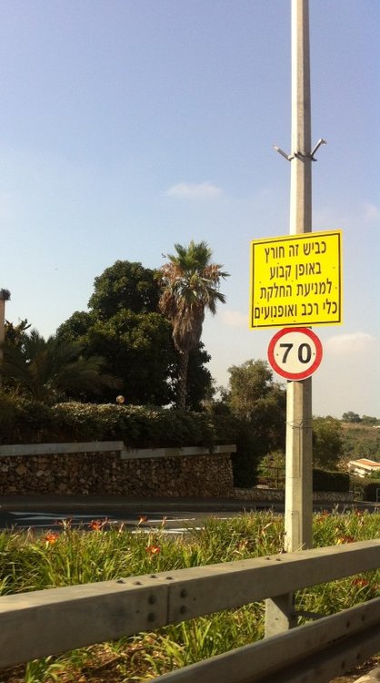

אני מכיר את זה היטב - נוסע בפרויד על בסיס יום יומי. הבדיחה הגרועה היא שבשלy כתוב שהחירוץ נעשה לטובת שיפור האחיזה של כלי רכב ודו"ג.
השלט הזה מעצבן אותי כל פעם שאני רואה אותו!
