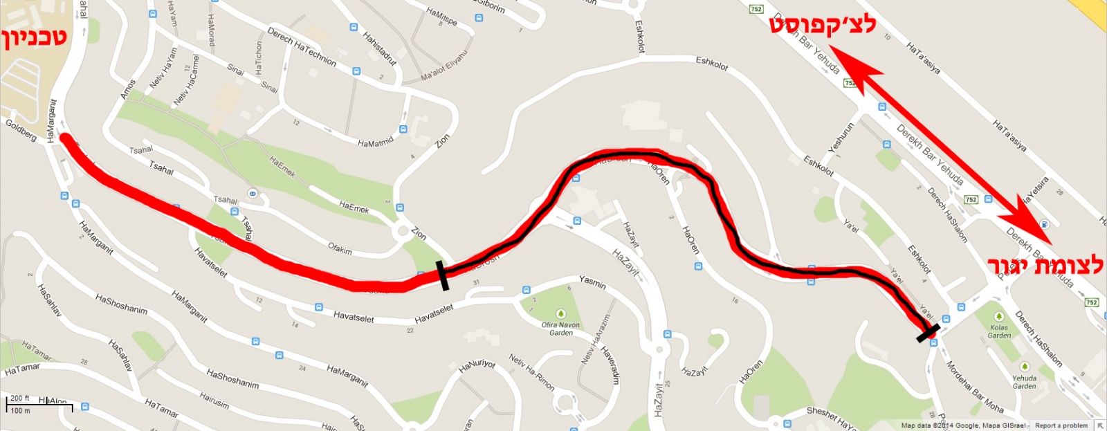

אז לאחרונה החליטו לעשות את זה גם בעיר שלי - נשר.
מי שגר באזור חיפה בטח יודע שכבר עשו את הקרצוף הזה בדרך פרויד, ועכשיו עשו את זה גם בנשר, ברחוב צה"ל, הרחוב שיורד מהטכניון ומגיע עד למטה, לדרך בר יהודה. צירפתי מפה של קטע הכביש המדובר, וסימנתי את האזור המקורצף. הקרצוף הוא כמובן רק בירידה, ולא בעלייה. מדובר בירידה די תלולה.
